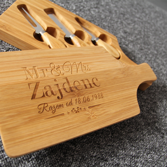

3. Czasami widuję grawer w drewnie, ale nie spalony na czarno, tylko ładnie wykonany, np. jak tutaj:
Czy to jest wykonane na laserze, czy jakąś inną technologią? A jeśli na laserze, to w czym tkwi sekret, że niektóre lasery palą na czarno a inne nie?

Chodzi mi głównie o cięcie ABS - 1mm
Z plastików to laserem dobrze tnie się tylko pleksi.
Inne się topią i kopcą
Żeby ciąć tworzywa przezroczyste potrzebujesz lasera na daleką podczerwień, czyli CO2.
Jeśli kupisz laser CO2 do pieczątek, to na dzień dobry musisz wymienić sterownik.
Niebieskie lasery to raczej zabawka, choć ludzie robią nimi użyteczne rzeczy na własny użytek.
Ja sobie właśnie kupiłem taką zabawkę CNC3018 z laserem 2500mW, ale jeszcze nie dotarła.
Uważam że za 650 PLN to warto, ale raczej do nauki czy testów, no najwyżej do prototypowania.
