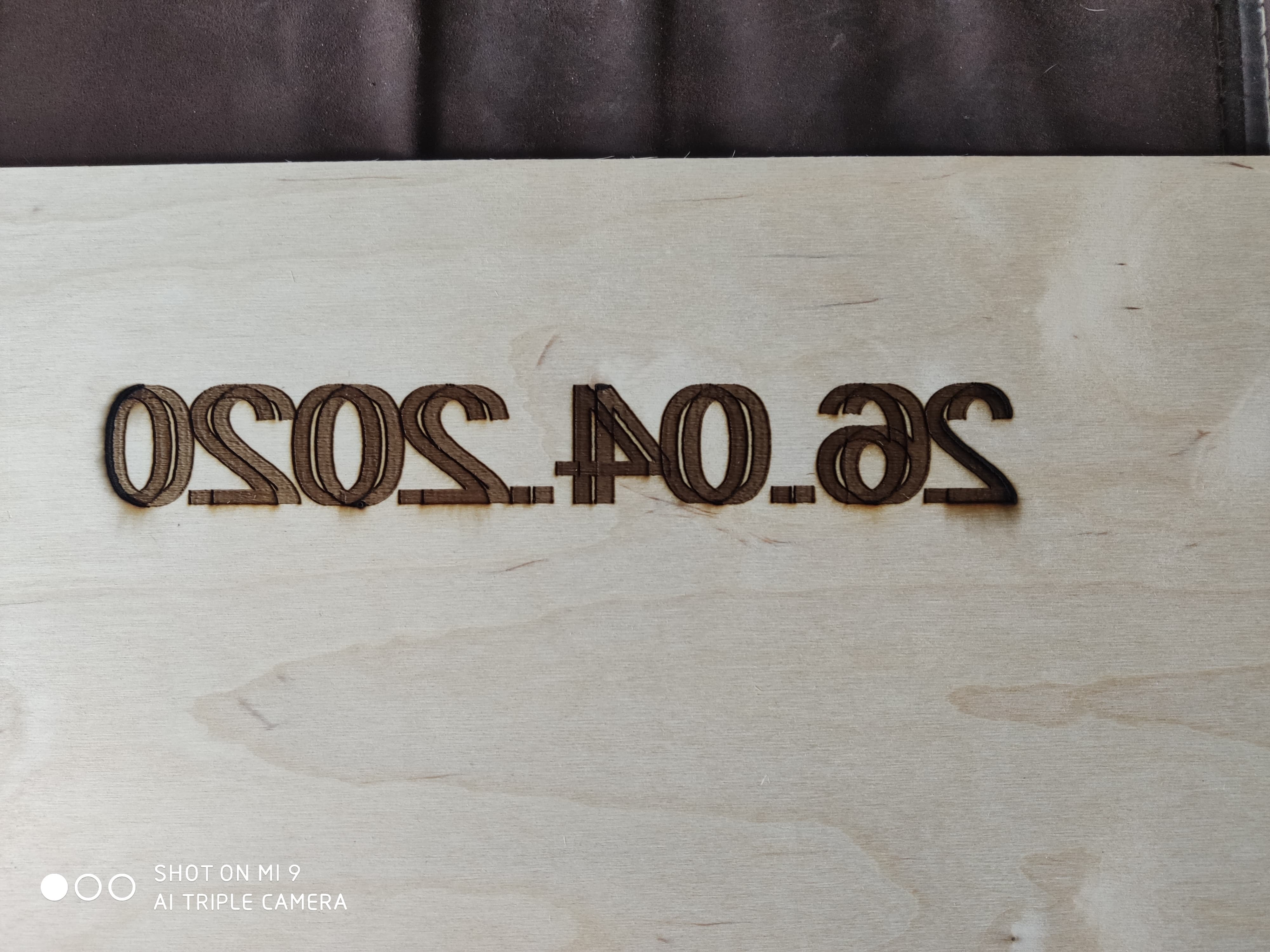

Witam wszystkich, nie umialem sie doszukac rozwiazania wiec zalozylem konto i temat. Z gory przepraszam jesli to zle miejsce.
Chodzi o to ze mam odwrocona os i zamiast od lewa do prawej to lustrzany efekt wyszedl + podwojnie zrobilo jakby bylo normalnie + 1cm dodatkowo i na 2 razy jechalo .. pomoze ktos zeby wyszedl jeden plynny obraz ? uzywam lightburna

To przesuniecie to nie jest to problem mechaniczny? Z lewej widać, że coś dawało opór lub przekrzywiało się na karetce. Po prawej widać, że się prostowało pod wpływem siły bezwładności bo na "2" jest OK. Przyjrzyj się dokładniej mechanice czy coś "nie lata" czyli jest luźno.

1. Kierunek osi ustawia się w parametrach maszyny. Można też obrócić kable w silniku.
2. Dziwny efekt. Tak jak zauważył pitsa, połowa ostatniego 0 jest wypalona na dwa razy mniejszej szerokości. Wygląda jakby skończył się zakres osi X. Gdyby to była frezarka, to pojawiła by się pionowa krecha. Ale w laserze dochodzą jeszcze lustra, które też zmieniają pozycję punktu. Jaka jest budowa maszyny?

budowa to 4 profile jako rama na 2 jest y i jeden na ktorym jezdzi laser po osi x
probowalem zmieniac kable nic to nie daje.. a zakresu jest jeszcze zapas a co do luzu raczej jest naciagniety pas.
gdzies czytalem ze to moze byc zasilacz ze chinski to daje nierowny sygnal czy cos i na duzej predkosci sie tak dzieje ale nawet na 80mm/s tak sie stalo wiec zdaje mi sie ze to kwestia meczaniczna.. mysle o reklamacji cncka moze wadliwy produkt

jak graweruje tylko z jednej strony, to grawer ma właściwe wymiary?
Wygląda, jakby opóźnienie/(wyprzedzenie) włączania wiązki nie było skalibrowane dla interesującej Cię prędkości grawerunku dwukierunkowego.
Sprawdź, czy dla dwa razy mniejszej prędkości grawerunku błąd pomniejszy się dwa razy.

Podaj komplet danych, bo można gdybać. Konkretny model maszyny, albo jej zdjęcie. Lasery są bardzo różne. Może to być prosty ploter, który ma laser zamiast wrzeciona, może być laser z boku i układ luster, o fiber nie podejrzewam.

okazalo sie ze wrzeciono z silnika x sie poluzowalo...
