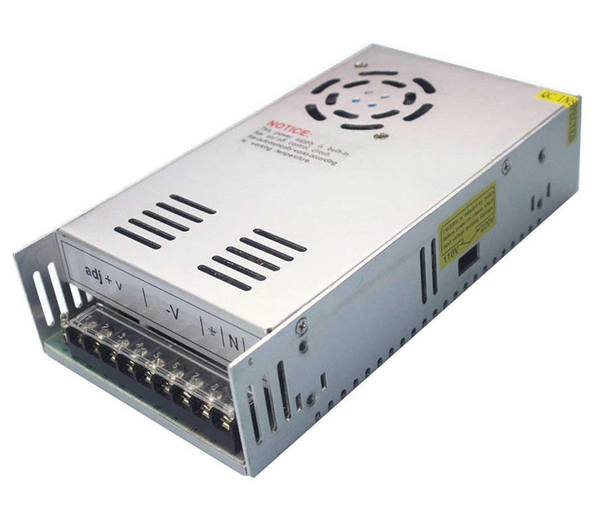

Witam, potrzebuję informacji jakie zasilanie wybrać do takiego zestawu:
3xSterowniki na TB6600
3xSilniki Sanyo Denki 103H7126-2544 1.76Nm 3,1A
Plus czasami dojdzie 4 oś: TB6600 + Sanyo Denki 103H7126-2544 1.76Nm 3,1A
z góry dziękuję za podpowiedzi

Dzięki trochę mam to rozjaśnione ale za miast toroida nada się takie coś gotowe ?
DC24V 15A 360 W

teoretycznie nie za bardzo praktycznie ludzie stosują. o ile dobrze dobrałeś napięcie i prąd (wynika że wyszło Tobie 3,75A na każdym 4 silników) to będzie OK - napięcie ma znaczenie ( )
