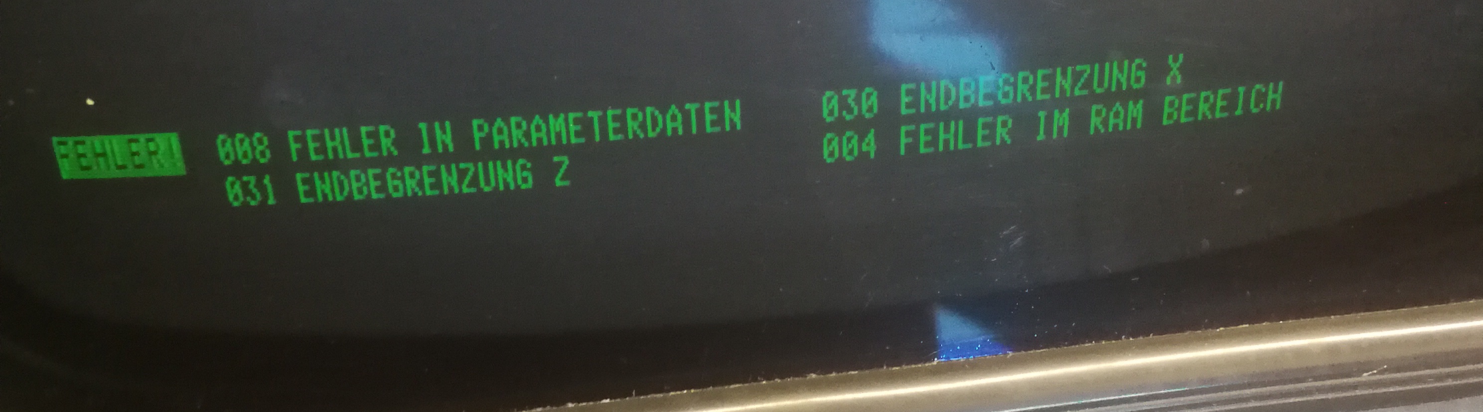

Witam jestem nowy na tym forum i również zakupiłem tokarke cnc Traub TND 360. Mam problem z odpaleniem jej. Wyskakują mi błędy które nie mogę nawet pompy hydraulicznej odpalić. Jakby ktoś robił na tej maszynie prosiłbym o kontakt e. Mail [email protected]. Zdjęcie daje również. Pozdrawiam Daniel Obrazek

Nie padła czasem bateria?
Masz dyskietke/kasete/plik/kartke z parametrami?

No niestety nie mam nic z tych rzeczy. A co do baterii to nie wiem zbytnio gdzie się nawet znajduje.
