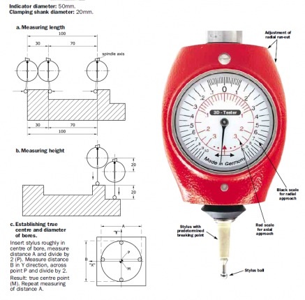

Witam a teraz tak z innej beczki.Jak zmierzyc dlugosc narzadzia bez czujników i przyrządów i uzyskać wartość do wpisania w offset narzędzi.uzywamy przyrządu ale nurtuje mnie jak to zrobić recznie

magma1974 pisze:Witam a teraz tak z innej beczki.Jak zmierzyc dlugosc narzadzia bez czujników i przyrządów i uzyskać wartość do wpisania w offset narzędzi.uzywamy przyrządu ale nurtuje mnie jak to zrobić recznie
Wystarczy płytka wzorcowa i zmierzysz do "setki" (0,01mm)
ale jak ?

magma1974 pisze:ale jak ?
Wystarczy trochę wyobraźni i zrozumienia układu wsp. obrabiarki.
Kolega pprzemo88 zamieścił pdf-a. Strona 9 i 10 powinna nieco
rozjaśnić ten "tajemniczy" sposób pomiaru narzędzia.
Jeśli nadal nie będziesz rozumiał będziemy tłumaczyć dalej

Wnioskuje ze trzeba wziasc płytkę włożyć między wrzeciono i detal wyzerować z włożyć narzędzie dotknąć detalu i odjąć wymiar płytki ale czy dobrze rozumuje?

Post napisał: Majster70 » 08 paź 2013, 08:07
Najpierw ustalasz detal (któryś z jego boków) równolegle do osi x lub Y. Przy ręcznej metodzie ustawiania nie polecam bowiem kręcenia układem współrzędnych. Jeżeli bazę (zero) w osi Z masz na czole detalu - np górnej powierzchni płytki prostokątnej, to bierzesz płytkę wzorcową np 20mm (coby było okrągło ale może być dowolna płytka), dojeżdżasz frezem na oko właśnie ok. 20mm od czoła i ostrożnie przybierając starasz się wsadzić tą płytkę pomiędzy frez a czoło detalu. Na małym posuwie przybierając mikrony uzyskujesz taki efekt żeby płytka dała się przepychać suwliwie ale z pewnym oporem pomiędzy frezem a czołem detalu. Następnie wpisujesz tą odległość w sterowanie (jeżeli pracujesz tylko 1-nym frezem, lub do tablicy narzędzi jeśli pracujesz kilkoma narzędziami które muszą być wtedy między sobą zgrane. Nie wiem dokładnie jak jest w Fanucu, w HH wpisujesz różnicę od czoła wrzeciona w tablicy narzędzi w innym sterowaniach np starych Philipsach sterowanie samo ci przeliczało.
W osiach X i Y mierzysz odległość pomiędzy odpowiednimi bokami a zero jest w połowie. Najlepiej zrobić to przyczepionym do pustego wrzeciona czujnikiem ze stopką magnetyczną. Czyli do ustawianie Y: podjeżdżasz czujnikiem na Y- (do siebie) i obracając wahliwie wrzecionem (nie dotykając czujnika) ustawiasz maksymalne wychylenie czujnika na wybraną pozycję (np na 1-sze 0 przy czujniku o zakresie 10mm) wpisujesz w sterowanie 0. Przejeżdżasz na przeciwległy bok na Y+ - czyli "od siebie" - i (na tej samej wartości X i Z) powtarzasz czynność, tzn ustawiasz maksymalne wychylenie czujnika na tej samej wybranej pozycji. Potem odczytujesz ze sterowania wartość Y, dzielisz ją przez 2 i wpisujesz do sterowania jako nową wartość Y. Jeżeli na sterowaniu będzie to np 310.088, to dzielisz to przez 2 i w Y wpisujesz 155,044. Czyli ustalasz "zero" Y w połowie wartości zmierzonej, czyli na środku płyty. Potem kontrolnie wracasz z powrotem na przeciwległy bok (Y-, do siebie) i na tym samym X i Z sprawdzasz wartość Y- na terowaniu przy maksymalnym wychyleniu wskazówki czujnika na wybranej pozycji. W tym przykładzie powinno to być -155,044 z dokładnością 0,01 lub inną cię zadowalającą. Tak samo postępujesz z ustaleniem osi X. Całość zajmuje 5-10 minut. Najlepiej żeby ktoś ci to pokazał, lub znajdź film, bo jest proste do pokazania a opisać trudniej.

Ok bazy to wiem jak ustalac tylko co z dlugosciami narzedzi w tabeli czy moj powyzszy tok rozumowania jest odpowiedni bo wydaje mi sie ze z ta plytka 20 mm i narzedziem to dlugosci narzedzia nie zlape w ssposob opisany przez ciebie.do baz uzywam taki tester

Post napisał: Marcin Stachera » 08 paź 2013, 10:33
magma1974 pisze:ale czy dobrze rozumuje?
Rozumujesz dobrze. Ale wykonanie proponuje inne:
We wrzecionie jakaś oprawka(jak najkrótsza) bez narzędzia , np er-ka z
włożonym walcem (np. odwrotnie włożony zużyty frez). Będzie to twoje
narzędzie wzorcowe , o długości zero ,którym łapiesz bazy w "z".
Każde inne narzędzie będzie miało jakąś długość , większą od tego wzorcowego.
Znasz już poziom "z" detalu więc mierzonym narzędziem dojeżdżasz trochę wyżej
niż wysokość płytki wzorcowej i dalej tak jak kolega Majster70 napisał.
