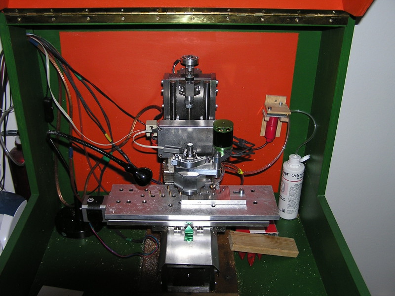

Że się (po raz kolejny) swoją maszynką pochwalę
Pole robocze to około 160x80x80 mm.
Wrzucam głównie jako ciekawostkę (może ktoś ulegnie inspiracji).
Chciałbym tylko zwrócić uwagę na dwie rzeczy. Po pierwsze - obszar roboczy. IMHO nie ma sensu z góry bardzo go ograniczać - komponenty typu łożyska liniowe, nakrętki, ich oprawy oraz płyty do których są przykręcone mają swoje rozmiary i przy malutkim polu roboczym to one decydują o wielkości maszyny.
Po drugie - "Prędkość frezowania nie gra roli. Mogę nawet frezować element na raty przez kilka dni. " Uwierz mi - to nie jest prawda, nawet jeśli w tej chwili w to wierzysz - to nie jest prawda :)
mareq_bb
Posty: 246
Rejestracja: 26 wrz 2016, 14:10
Lokalizacja: Bielsko-Biała
Post napisał: mareq_bb » 15 wrz 2017, 21:52
Genialny jest ten pomysł z prowadnicami liniowymi. Jakiej szerokości masz te szyny?
grg12
Posty: 1743
Lokalizacja: Wiedeń
Post napisał: grg12 » 15 wrz 2017, 22:49
To są wałki stalowe fi 12mm na podporach własnej konstrukcji, łożyska na panewkach ślizgowych z brązu. Odstęp między wałkami około 65mm - całość projektowana tak żeby się zmieścić na płaskowniku precyzyjnym szerokości 80mm
mareq_bb
Posty: 246
Post napisał: mareq_bb » 16 wrz 2017, 16:12
Już wiem co mnie zmyliło: osłona prowadnic i śruby :) .
