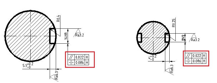

Czy może ktoś mi rozszyfrować co oznaczają te symbole? I jak ewentualnie się to dobiera?
Re: Oznaczenie - bicie na kole zębatym/wałku
Tolerancje kształtu i położenia projektuje się i oznacza wg PN-EN ISO 7083:sonyyy pisze:Czy może ktoś mi rozszyfrować co oznaczają te symbole? I jak ewentualnie się to dobiera?
http://docs6.chomikuj.pl/172875205,PL,0 ... BCenia.doc
http://www.google.com/url?sa=t&rct=j&q= ... 5269,d.ZGU
https://www.google.com/search?q=toleran ... palemoon-a
