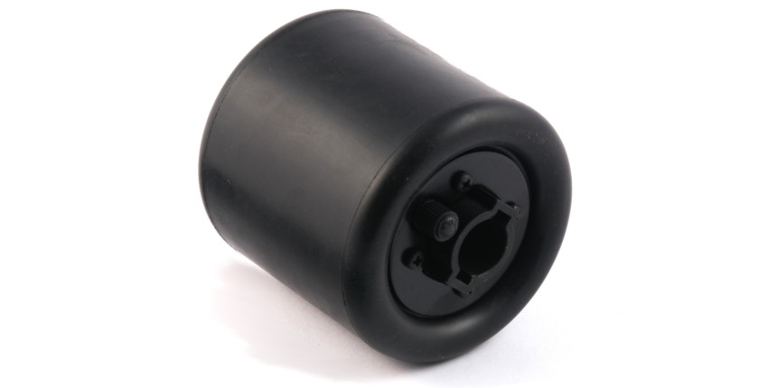

W temacie CNC jestem kompletnie zielony. Wiem co dokładnie chcę zbudować, ale nie znam nazw technicznych, stąd nie wiem jakie frazy wpisywać w sklepach z częściami. Wybaczcie jeśli pytam nie precyzyjnie.
Rzecz dotyczy czegoś takiego:
Mamy śrubę trapezową, na którą nakręcone jest coś, co można nazwać samocentrującym ściskiem rozporowym. Chciałbym coś takiego skonstruować.
Z pewnością potrzebna jest śruba rozporowa i nakrętki trapezowe, ale... pytanie jak nazywać się będzie część, którą nakłada się na śrubę trapezową, która to część nie będzie nakręcana na nia, ale będzie się ślizgała po gwincie?
Chodzi o to by dokręcając nakrętkę powodować rozpieranie ramion przy jednoczesnym nie obracaniu nimi. Najlepiej byłoby by element był kołem lub kwadratem dzięki czemu w jego rogach można by przypiąć ramiona.
Coś jak taka piasta koła: https://encrypted-tbn0.gstatic.com/imag ... O91YGIANJA
W miejscach na śruby można zamocować ramiona, ale chodzi o to by w środku było coś jak łożysko lub podobne rozwiązanie.
Luz na gwincie powinien być na tyle duży by dało się (nakrętką) go przesuwać, ale na tyle mały jednocześnie by dochodziło do samocentrowania (przy symetrycznej długości ramionach).
Czy znajdzie się tu ktoś z odrobiną serca by mnie nakierować?

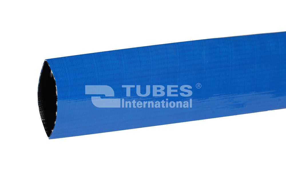

Re: Urządzenie do frezowania ram bębnów
Zaproponuję Ci nieco odmienny system mocowania rozprężnego- jeśli jesteś w stanie kleić te bębny z dokładnością do kilku centymetrów, to pomyśl o montażu na czymś w rodzaju koła rowerowego z dętką. Nakładasz klejonkę, pompujesz i gotowe.
Tak działają korki rozprężne do prac serwisowych przy przy rurociągach, czy oponki rozprężne do satyniarek. Nie musisz używać dętek, chociaż byłoby to wygodne. Może być długi wąż pneumatyczny nawinięty na walcową powierzchnię.
Np. takiego płaskiego jak na ostatnim zdjęciu używa się w niektórych maszynach drukarskich do docisku rakli do wałków rastrowych. Wąż z jednego końca składa się na pół i dociska do płaskiej powierzchni płytką dokręcaną śrubami.
Drugi koniec tak samo, tyle że płytka ma podfrezowanie i wsuwa się tamtędy rurkę z przyłączonym sprężonym powietrzem i zaciska całość, tak że tworzy się szczelne połączenie.
