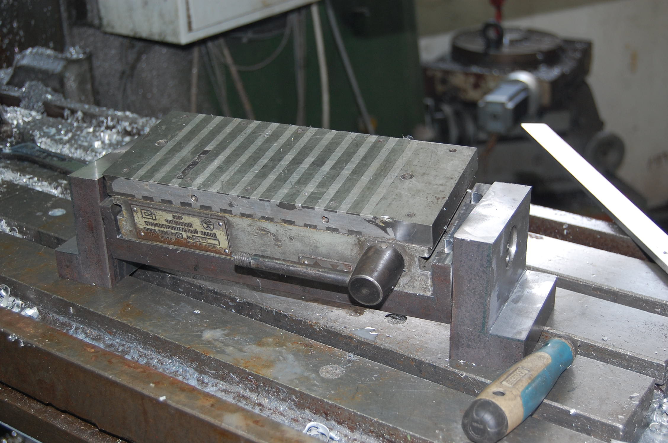

Poniewiera mi się niewykorzystany taki stolik magnetyczny :
Jako uchylny przydałby się na małej szlifierce i nie tylko.
https://a360.co/2PkLYYz
No to do dzieła :)
Re: Uchylny stolik magnetyczny
: 18 sie 2018, 13:00
autor: kamar
Na dziś wystarczy.
Obrazek Obrazek
: 18 sie 2018, 15:20
autor: Alvar4
Fajnie to wygląda. A tak zapytam.... czemu nie uchylny pod kątem coś ala sinusowy? Można by wtedy precyzyjnie stosem płytek wzorcowych kąty ustawiać..... chyba że aż taka precyzja nie jest potrzebna i wystarczy taki sposób. Jak masz wujku płytki wzorcowe kątowe to faktycznie wystarczy kąt na taka płytkę i na diatest ustawiać :)
: 18 sie 2018, 16:15
autor: kamar
Alvar4 pisze: ↑
18 sie 2018, 15:20
A może jeszcze sterowany ? :) coś ala podzielnica :)
Tam gdzie go potrzebuję ustawianie kąta jest najmniej ważne.
: 18 sie 2018, 19:44
autor: Steryd
A ja spytam inaczej.- czemu dałeś oś obrotu na srodku zamiast na jednej z krawędzi? Byłby niższy przy małych pochyleniach.
: 18 sie 2018, 20:00
autor: kamar
Nie jest w środku, jest optymalnie podniesiona coby dał i 90 stopni.
: 18 sie 2018, 20:05
autor: Petroholic
Steryd pisze:Byłby niższy przy małych pochyleniach.
Za to wyższy przy większych :(
: 18 sie 2018, 20:58
autor: Steryd
I tak stolik uchylny mase ns do 45 stopni, dalej można przez dopełnienie.
: 18 sie 2018, 21:25
autor: kamar
Steryd pisze: ↑
18 sie 2018, 20:58
Dopełnić to można kieliszek a nie kąt na szlifierce :)
