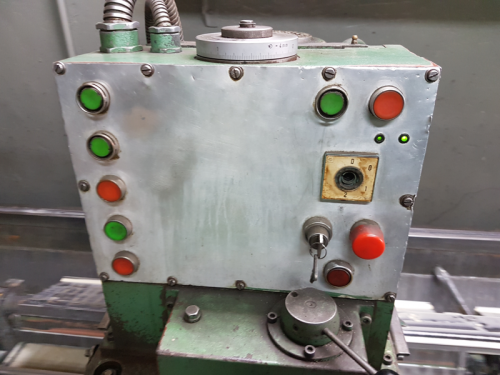

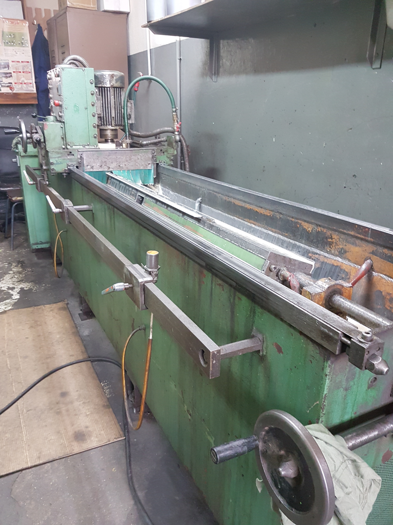

Poszukuję instrukcji i schematów do maszyny która jest na zdjęciach...

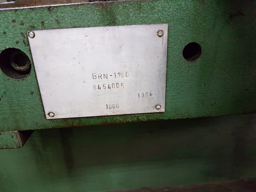

Niestety nie wiem nawet kim jest producent bo tabliczka jest kompletnie nie czytelna. Oprócz modelu który to BRN-1700...
Może ktoś widział i słyszał i chętnie się podzieli jakimiś materiałami lub inoframcjami...
Z góry dzięki

Ewidentnie magnesówka ze stołem uchylnym. 1700 to przesuw wzdłuż stołu, dasz zdjęcie pulpitu?

no zgadza się... jest to magnesówka i ma uchylny stół...
Ale nie mogę nigdzie znaleźć informacji o producencie bo potrzebuję instrukcję do tej maszyny...
Pulpit to jest to ostatnie zdjęcie z przyciskami... nic więcej nie ma...
Może wiecie kto produkował model BRN-1700 w latach 60-80...

Chyba Czechosłowacja.Spotkalem ich pladzczyznówkę, o symbolu BRT.

To jest ostrzałka do noży gilotynowych. Na szlifierkę się nie nadaje bo nie ma jazdy w poprzek.

Po co, jej jazda w poprzek,skoro to szlifierka o osi pionowej,i ściernica obejmuje całą szerokość szlifowania?

Tylko zdzichy szlifują 200mm szerokości garczkiem, kowale to robią na przybraniu :)
Stół jest mocowany obrotowo na pręcie, sztywność żadna do dotknięcia szerokością gara.

Chodzi o luz na mechanizmie przybierania wióra, to znaczy że przy opuszczaniu i podnoszeniu kamienia jest bardzo duże pole martwe co niesie pewne trudności z przybieraniem podczas ostrzenia...
Myślałem że grono spotkało tą maszynę i może, może będzie dysponować jakąś instrukcją lub rysunkami jak jest zbudowany ten mechanizm...

Takie luzy występują praktycznie przy każdej maszynie manualnej.Trzeba się z nimi oswoić .Czasem są mechanizmy regulacji luzu, czasem nie.W Tym przypadku luz wnna likwidować grawitacja.
