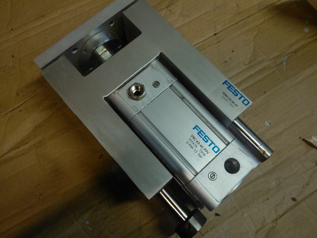

Muszę zbudować podnośnik, który udźwignie łącznie 30 kg na wysokość ok 10 cm.
Niestety ze względu na specyfikę musi być podnoszony stół i nie mogę zastosować podnośnika z boku, tak więc napędem muszą to być wysuwające się dwie śruby trapezowe plus 4 wałki stalowe z łożyskami liniowymi żeby stabilnie pion trzymało.
Mam dwa wyjścia albo wykonać nakrętki wypychające śruby z łożyskami oporowymi i kołem zębatym z jednym silnikiem do napędzania obu (trudniejsze rozwiązanie) lub zastosować silniki tego typu:
http://technovade.pl/mechanika/silniki/ ... ap-3d.html
I tu moje pytanie, czy takie maleństwa sobie poradzą?
Czy śruba pod ciężarem się nie odkształci za bardzo?
Może jakieś inne sugestie?
atlc
Post napisał: atlc » 27 paź 2016, 18:53
Trochę mało informacji.
-jaka wielkość blatu?
-czy stół ma dwie pozycje dół/góra, czy ma się zatrzymywać w dowolnej pozycji?
-jaka bezluzowść tego ustrojstwa jest planowana?
Jeżeli tylko dwie pozycje, to najlepiej wypadałby siłownik pneumatyczny z prowadzeniem, taki jak tu Obrazek
Odpada Ci wtedy w zasadzie cała robota, bo przykręcasz blat i gotowe.
Jeśli nie możesz zastosować sprężonego powietrza, chyba zostaje silnik krokowy i śruba.
Możesz to zrobić wtedy tak
Śruba pracuje w takim rozwiązaniu na rozciąganie, więc nie masz problemu ze sztywnością.
Jednak tu znowu wraca pytanie o rozmiar blatu, bo przy małym blacie również pionowo pracująca śruba np 12 sprawdzi się bez problemu.

Niestety musi to być na 2 wałkach.
Już wpadłem na rozwiązanie, atlc, to zdjęcie siłownika mi pomysł podsunęło :)
będzie na zasadzie 2 wałki pod nimi łącznik z nakrętką, a śruba będzie na stałe do podstawy, nawet lepiej to wyjdzie bo nie będę bezpośrednio pchał śrubą :)
http://prntscr.com/czrwfm
atlc
Post napisał: atlc » 27 paź 2016, 22:04
To działaj i pochwal się efektami:)
