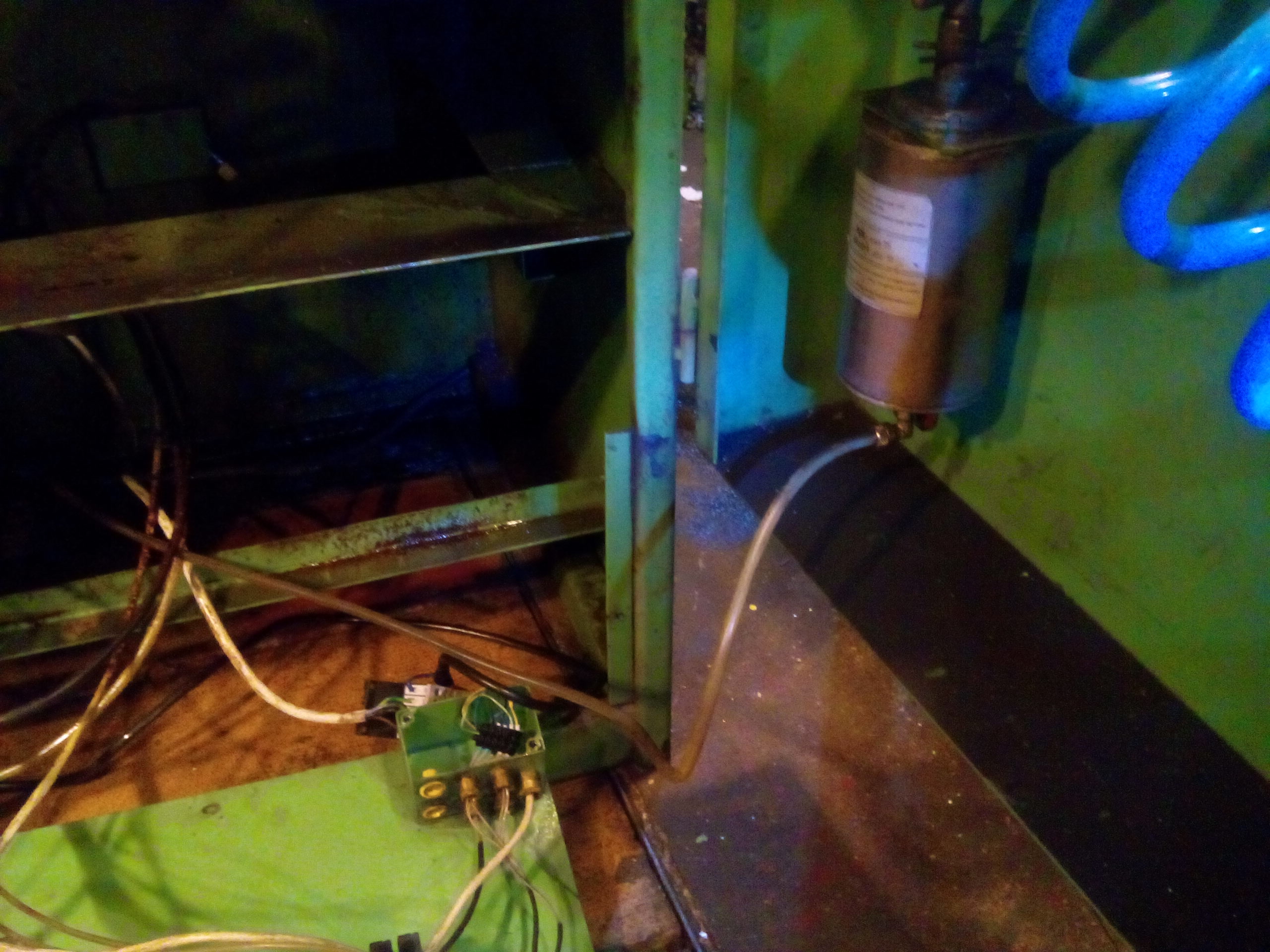

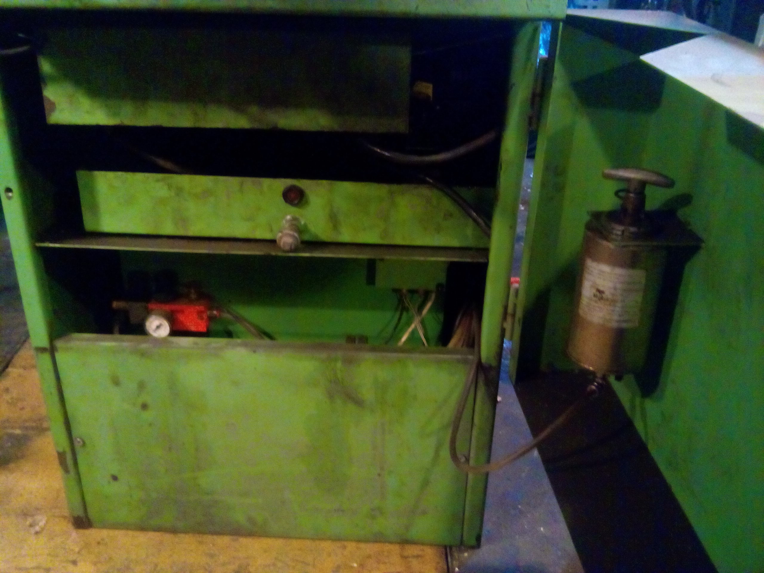

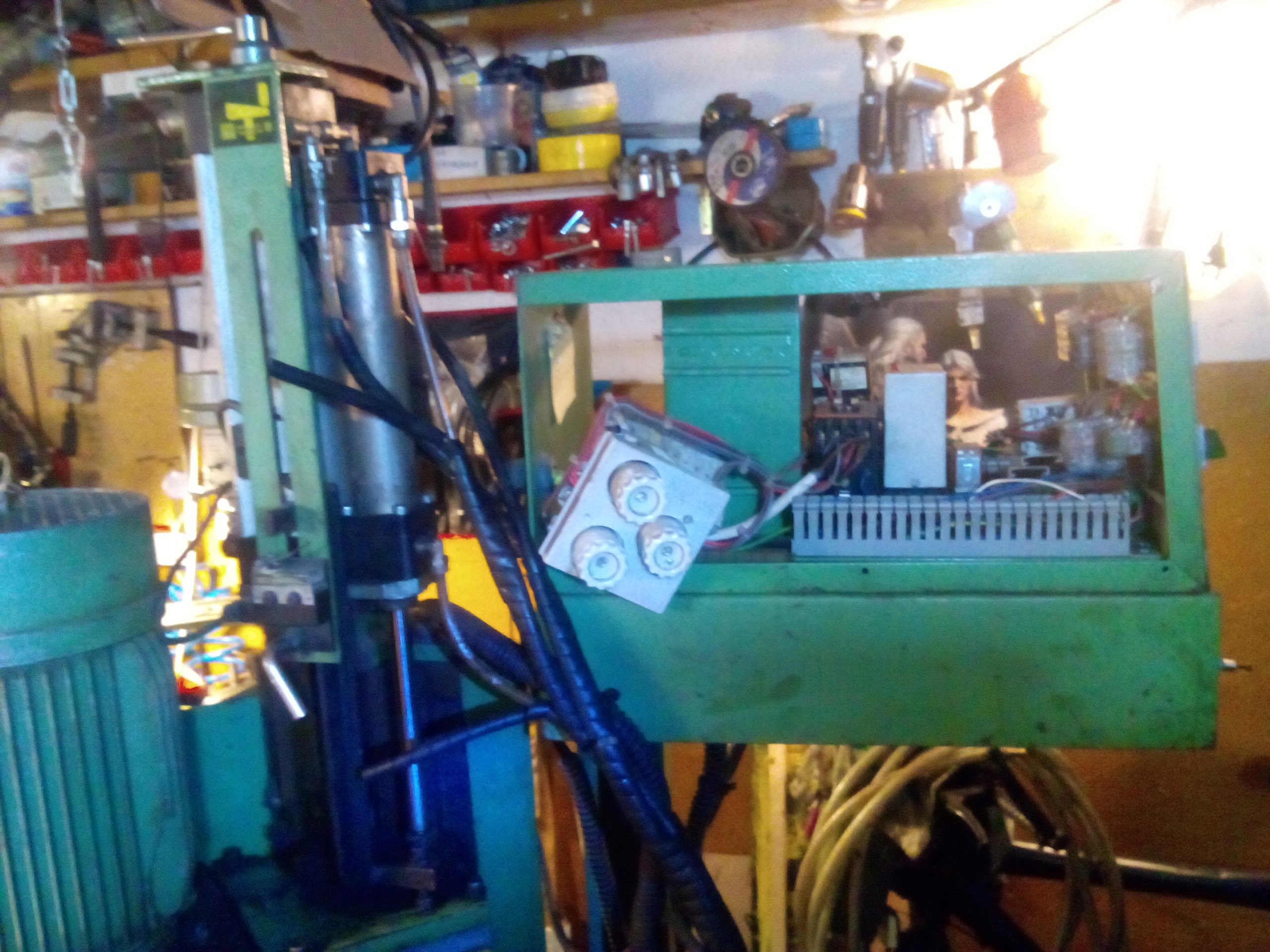

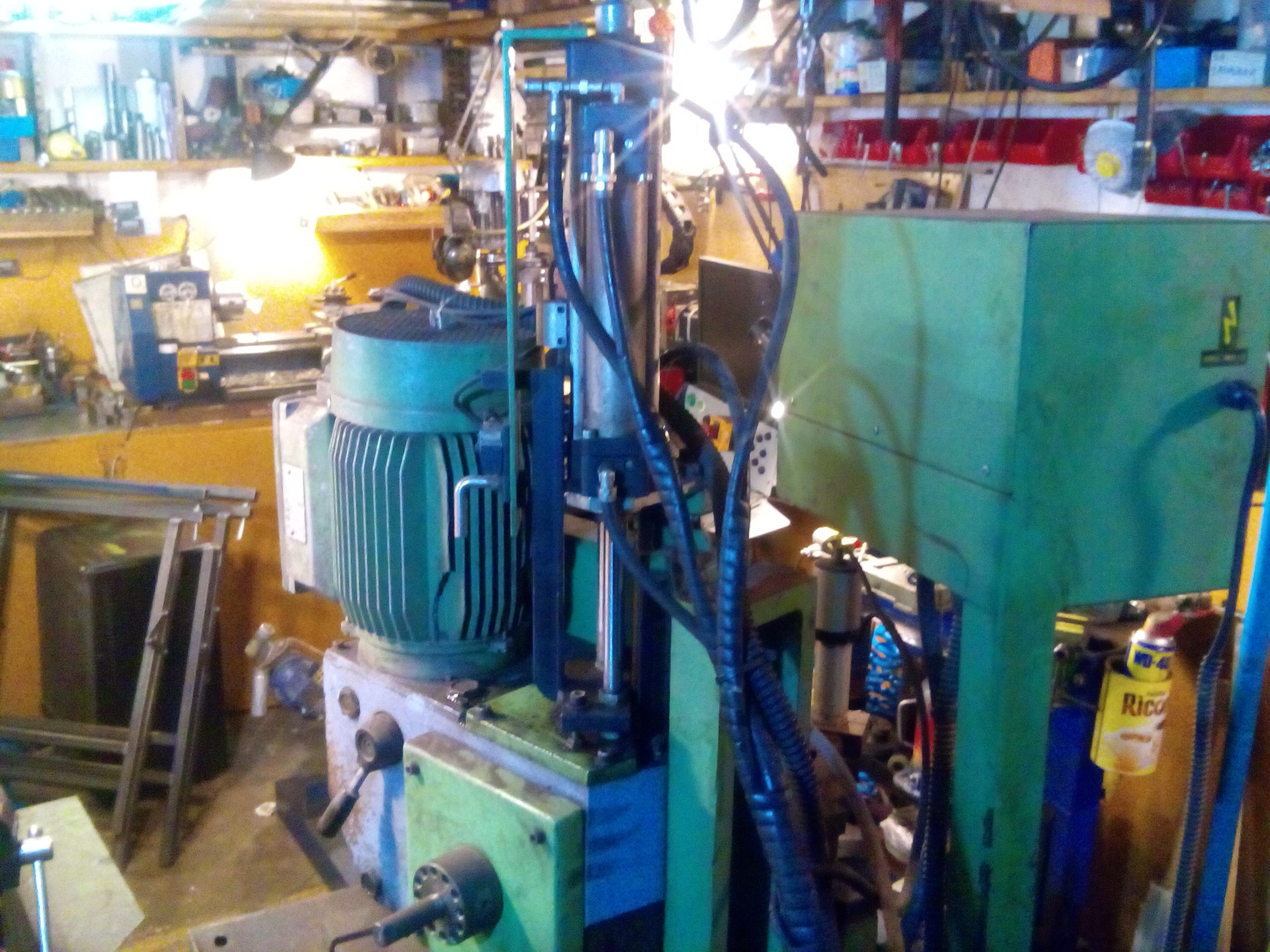

Koledzy co to za pompka na pierwszym foto ? Piła ma dwa siłowniki jeden na 100% pneumatyczny dwustronnego dziania(ten większy) i jeden hhmm no właśnie nie wiem czy hydrauliczny czy pneumatyczny. Podłączony jest on tak:
przewód (taki sam jak pneumatyczne... też na złączkach coś jak Festo) prowadzi od tej pompki do góry siłownika a wyjścia z obydwóch komór prowadzą przez dławik (na którym pisze Air - co nie znaczy że producent nie wykorzystuje go inaczej).
Zadaniem tego siłownika jest regulacja prędkości opadania.

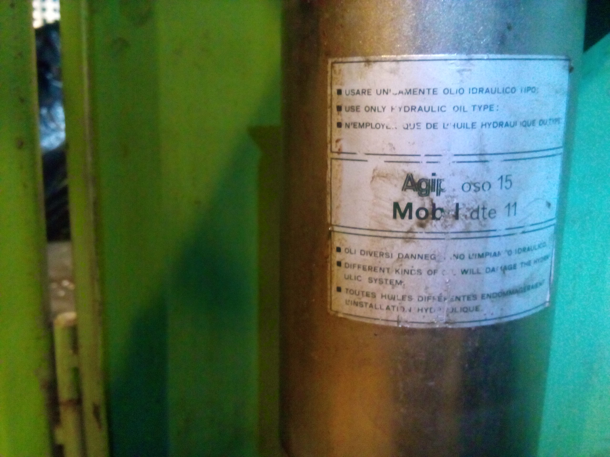

Na pompce niby pisze jaki olej lać ale morze chodzi tylko o smarowanie układu a nie zalanie go do pełna olejem.
W przewodach jest i olej i powietrze wiec ciężko zgadnąć jak toi ma być.

Ta "pompka" to zbiornik wyrównujący objętość komór siłownika. Na wysuwie nie ma tłoczyska i objętość jest większa niż w komorze wpychającej tłok z tłoczyskiem. Cały układ powinienem być napełniony tylko olejem, jak będzie powietrze to będzie nierówno opalać. Ilość oleju trzeba dobrać aby przy schowanym tłoku z tłoczyskiem grzybek tej "pompki" był prawie całkowicie wysunięty, jeśli siłownik jest maksymalnie wysunięty sprężyna wypycha brakujący olej. Czy na tym tłoczku pompki jest jakaś kreska min max?
Zaworek cały czas otwarty bo albo ramię piły nie opadnie do końca albo nie da się podnieść w pełni do góry.

Tomciowoj pisze: Czy na tym tłoczku pompki jest jakaś kreska min max?
Spróbuje zobaczyć Dzięki za podpowiedź :wink:
