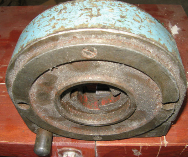

Dostałem kiedyś w spadku sprzęcik do gwintowania. Jedyne co wiem, to to, że gwintuje rury i automatycznie po dojechaniu do zderzaka rozwiera noże by wyjąć rurę.
Czy ktoś wie jak to się nazywa?

Głowica Pittlera.

A w jakich maszynach były takie głowice wykorzystywane?
Głowice Pittlera które widywałem były najczęściej do zamontowania w koniu, a ta jest jakaś inna.

Może w mechanicznej (półautomatycznej?) gwintownicy jakichś prętów lub rur.
Czasem napędzany jest element obrabiany, a czasem głowica.
