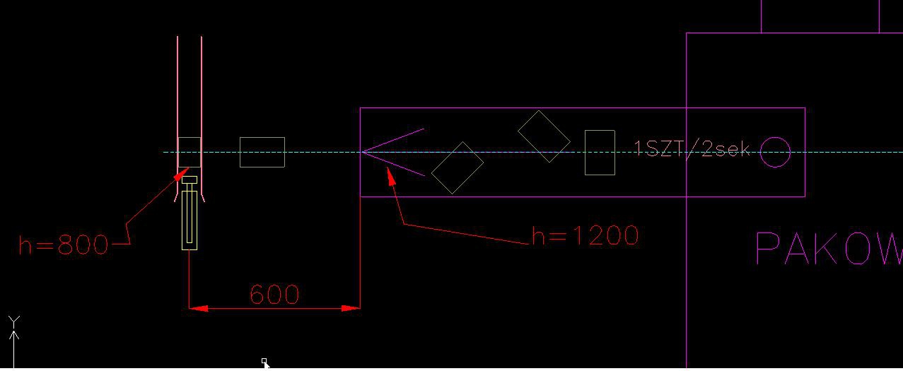

witam , moze ktos podpowie mi jak wypozycjonowac woreczek foliowy z zapakowaną sypką substancją (typu np cukier 75x100x wys 120mm) woreczek spada na przenosnik tasmowy na płaszczyznę 100x120 ale w sposob przypadkowy tzn dowolny nierownolegly do ruchu transportera. Musze go wyrownac tak aby lezal zawsze rowno krawedzia 120 do prowadnicy. moge uzyc kolejnego transportera ale musi on zajmowac max 600mm dlugosci. z gory dzieki z popowiedzi. A moze znacie inne forum z zagadnieniem automatyzacji produkcji?

tak to wygląda - woreczek (tu poprawka wymiarów - 150x100x60 1kg z pakowaczki w dowolnym położeniu (najgorzej jak idzie dokładnie krawędzią 150mm do przodu czyli w poprzek) jedzie po transporterze taśmowym. Potem mam ok 600mm miejsca i ok 400mm "spadu" i w tym obszarze woreczek musi znaleźć się w sposób 100% pewny krawędzią 100 do przodu. Czyli w skarjnym wypadku musi wykonać obrót o 90 stopni. Zjeżdżalnia po folii czy siłownik chyba tego nie zapewni - próbowałem - no chyba że czegoś nie rozumiem to proszę o szkic.

tak jak narysowałem zielone woreczki na różowym przenośniku - mogą być w rożnych pozycjach

Post napisał: k-m-r1 » 17 lut 2014, 22:10
a wienc po kolei
co decyduje że wypada tak a nie inaczej?
skoro poprzednia maszyna automat pakuje czy zakleja to musi to wykonać z taki sam sposób w jednym ułożeniu woreczka
pozostaje zrobić rynne z kwasiarka lub na szybko nawet z pleksi tak by równo zsówał sie na taśmę
jeśli jakimś cudem nie da sie
to zrobić bande z podkładem
woreczek jadąc wąską krawędzią przesunie sie i pojedzie
woreczek jadąc pod innym kątem zahaczy o zderzak dodatkowo wsuwa sie na podkład nieruchomy powoduje to obracanie woreczek
można też zrobić widełki segregujące ale to mało miejsca jest na zabawe

Post napisał: stypio » 18 lut 2014, 08:00
rynne juz zrobiłem - dzieki, co do tej bandy z podkładem - rzuciłbyś jakiś szkic?
