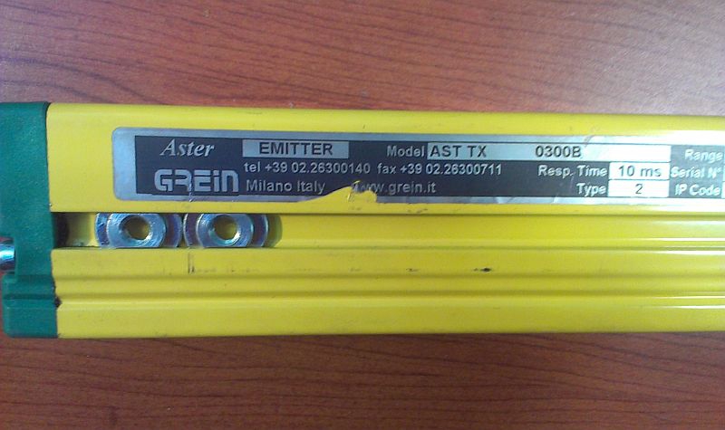

Dzień dobry.
Mam kurtynę (barierę?) GREIN. Nadajnik i odbiornik. Niestety ktoś zdemontował dodatkowy moduł, do którego TX i RX były podłączone. Mam jakiegoś PDF'a, niestety z opisu wynika, że wszystkie trzy moduły muszą pracować razem. Po prostu cztery przewody z nadajnika mają być wpięte do modułu, to samo z odbiornikiem. Moduł kosztuje ponad 1000 zł. Nie mam pewności, czy nadajnik i odbiornik są sprawne, jeśli nie, kupując moduł wyrzuciłbym pieniądze. Rozebrałem nadajnik, zlokalizowałem przewody zasilające. Po podaniu napięcia świeci jakaś czerwona dioda. Bez schematu boję się manewrować pozostałymi dwoma przewodami, żeby czegoś nie zepsuć. Jak to sprawdzić? Czy nadajnik powinien emitować sam z siebie jakieś promieniowanie (widzialne, IR)?
Będę wdzięczny za pomoc

paros pisze:Jak to sprawdzić? Czy nadajnik powinien emitować sam z siebie jakieś promieniowanie (widzialne, IR)?
IR, najprościej sprawdzić to popatrzeć przez kamerę, aparat fotograficzny.

kurtym lepiej nie rozbierać
kolor diody swiadczy o tym czy kurtyny widzą sie czy nie
najczesciej
zlielony kurtyny widzą się i nie przerywa nic wiązki
pomarancz lub cyferka (odpowiedni kod) awaria lub bład
czerwona wiązka przerwana kurtyny nie widzą sie
kurtyny to nadajnik odbiornik
jeśli jest to IR podczerwień sprawdź telefonem będzie jasna plama
niektóre aparaty mająfiltr IR i nie rozpoznamy
moduł łaczący decyduje o tym czy kurtyna działa prawidłowo można ustawić szerokość dopuszczalnej przerwanej wiązki lub z dodatkowego modułu zczytac błedy i komunikaty i to on decyduje o tym jaki stan ustawić na wyjsciu z kurtyny (czy kurtyna jest bezpieczna czy przerwana )

Może ta dokumentacja będzie pasowała do Twojej kurtyny: http://www.grein.it/admin/uploaded/manu ... N_4_IT.pdf
