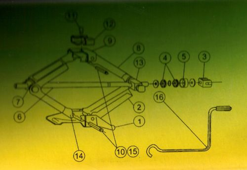

Witam. Mam pytanie odnośnie tego jak zrealizowane jest mocowanie śruby od strony napędzanej. Chodzi o elementy zaznaczone na rysunku. Co to za elementy i jak są zbudowane.
Liczę na pomoc :)

Części składowe popularnego podnośnika trapezowego.
1. PODSTAWA
2. DOLNE RAMIĘ
3. GNIAZDO KORBY
4. PODKŁADKI
5. OSŁONA
6. OŚ (ŚRUBA)
7. OŚ PODTRZYMUJĄCA
8. GÓRNE RAMIĘ
9. PODSTAWA GŁOWICY PODNOŚNIKA
10. NITY
11. NIT
12. GŁOWICA PODNOŚNIKA
13. NAKRĘTKA OSI PODTRZYMUJĄCEJ
14. PRZEKŁADNIA DOLNEGO RAMIENIA
15. NIT
16. KORBA
