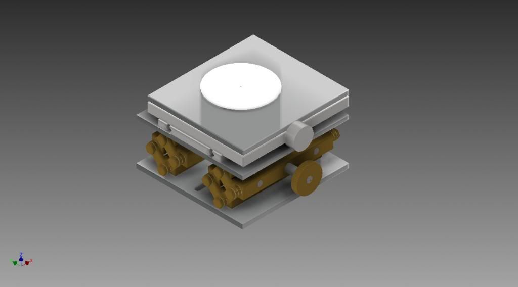

Projektuje podnośnik nożycowy do pozycjonowania podłoża do drukarki sitowej.
Przeanalizowałem konstrukcję kilkukrotnie i kilkukrotnie ją modyfikowałem.
Elementy wymagają wykonania z dużą dokładnością. Szczególnie ważna jest współosiowość osi i otworów na prowadnice.
Pojawiają się problemy przy wykonaniu... Otwory pod prowadnice są nieznacznie przekoszone i wydaje mi się, że jest to wina zamocowania elementu, bo podparty jest na środku na dł. 60mm.
Nie do końca wiedziałem gdzie wrzucić ten temat bo moje pytanie dot. tego czy w ogóle przyjąłem dobre założenia do konstrukcji.
Zastosowane prowadnice to wałki 8mm. Otwory w belkach pasowane na H7(dwie setki tolerancji). Czy jest szansa że w ogóle złoże ten podnośnik?
Wrzucam fotkę całości.

a nie mozna tego uprościć do mechanizmu korbowego / mimośrodowego, z prowadnica liniową jako prowadzenie ?
możesz pokazać jakiś przekrój ?

Nie bardzo mogę dać taki mechanizm bo muszę dokładnie pozycjonować w osi X i jestem ograniczony konstrukcyjnie.
