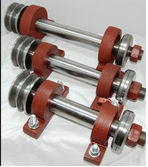

Siemka!
Planuję zrobić stół do testowania układów zapłonowych do motocykli.
Mam już na wszystko plan, ale zastanawiam się w jaki sposób to napędzać.
Nie chcę pakować silnika 3 fazowego oraz falownika, bo koszty mnie zjedzą.
Pytanie jest następujące:
Jaki silnik użyć i czym go sterować, aby mieć regulacje do około 5 000 obrotów ?
Całość będzie oparta o taki oto wałek, który będzie za pomocą paska napędzany przez silnik:
Najlepiej byłoby zastosować silnik komutatorowy i sterować go prostym regulatorem za 20 zł.
Nawet myślałem, żeby zastosować szlifierkę kątową, ale problem będzie z dorabianiem koła paska do tego i ogólnie mocowaniem tej szlifierki.
Może znacie jakieś inne propozycje?
Ten silnik nie musi mieć dużo mocy, tam będzie kręciło się tylko koło zamachowe podobnie jak tutaj:

Re: Budowa stołu pomiarowego statorów - jaki silnik
Hej>
Może jak na drugim filmiku - silnik od starej wiertarki i przekładnia na pasku.
Pasek albo dwa paski ) to i od maszyny do szycia by był ok.
Tylko nie odkurzacz - może się rozbiegać.
pzd.
pzd.
Hej.
Nowsze pralki - owszem.
Najnowsze raczej nie.
Ale po co 370W ? - a tyle mają ( mniej więcej ).
Już wolałbym jakiś silnik wentylatora chłodnicy i zasilacz PWM .
Albo z hulajnogi - też pwm.
Z cięciem kosztów to może bez przesady - kilka naprawionych modułów ( lub przewiniętych stojanów ) i kasa jest.
Zamiast kupować wałek do piły - kup silnik .
pzd.
pzd.
Może jednofazowy silnik ze starej pralki "Frani"? Do tego regulator obrotów taki jak przy tej szlifierce i przekładnia np. na pasku żeby podnieść obroty w linku i chyba będzie OK.
Silnik ma ok. 150W i 1400 obr, myślę że da radę.
Z silnikami od nowszych pralek - automatycznych - raczej bym nie próbował. Jakiś czas temu chciałem na tym zrobić coś sterowane tym regulatorem fazowym i za każdym razem po podkręceniu go potencjometrem w górne zakresy obrotów silnik mi się rozbiegał.
Pozdrawiam.
Ze starej pralki odpada - 1400 obrotów duże koło musiałbym założyć, aby uzyskać te 5000-6000 obrotów.
pukury wiesz może do ilu kręcą się takie wentylatory chłodnicy?
Hej.
Oj - nie wiem.
Jak masz silnik komutatorowy z pralki automatycznej to zastosuj regulator fazowy ( taki za 25 pln) .
I poregulujesz.
Ale warto by znać obroty - czyż nie ?
Zależy czy to ma być ot tak - na jeden raz.
Czy raczej na dłużej - do roboty.
A ten silnik to nie jest komutatorowy .
Niby takie da się regulować fazowo - ale to nie jest dobry sposób.
pzd.
Oj - nie wiem.
I poregulujesz.
pzd.
Silnik z wentylatora, który podałeś w linku ma 1400 obrotów, więc również musiał byś założyć duże koło na niego. Poza tym jest dość słaby, na wale masz tylko 25W.
Silniki z pralek automatycznych lubią się rozbiegać, pisałem o tym wyżej. W pralce to zjawisko nie występuje bo sterownik ma informację zwrotną o obrotach silnika z jego tachoprądnicy.
A może silnik DC? Na przykład taki jak tutaj:
https://m.olx.pl/oferta/silnik-elektryc ... rWX6w.html
Do tego regulator PWM za kilka złotych i możesz regulować obroty.
Pozdrawiam.
Pozdrawiam.
Hej.
Dlatego najlepsze rozwiązanie to ( niestety ) silnik 3 fazowy 2800 rpm i falownik.
Spokojnie rozkręcasz go do 6 k rpm - sprawdzone.
Koszty ? silnik o takiej mocy to jakieś 100pln i falownik można kupić za 150 - 200 pln.
Jak ma to być rozwiązanie profesjonalne - do zarabiania kasy - to szkoda obcierać du..ę szkłem.
To zabieg bolesny i źle się kończy
pzd.
pzd.
I tu się zgadzam z przedmówcą - silnik 3f plus falowniki będzie najodpowiedniejszy rozwiązaniem. Jeśli kupisz falownik jednofazowy to całość będziesz mógł zasilać z 230V. Tylko wtedy trzeba pamiętać o tym, żeby kupić silnik na napięcie miedzyfazowe 230V.
Pozdrawiam.
