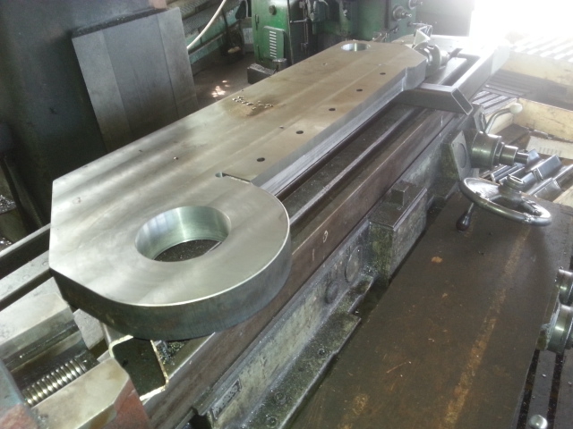

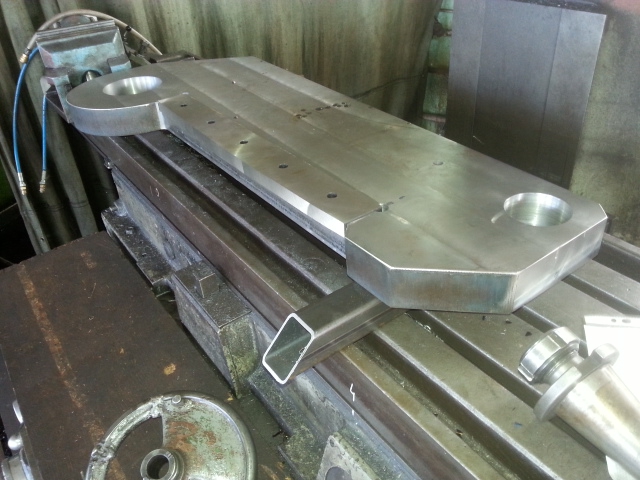

Nie jestem pewien czy to dobry dział ale … szukam konstruktora/projektanta maszyn do budowy nożyc gilotynowych. W zakresie prac projektanta jest wykonanie projektu w 3D wraz z rysunkami wykonawczymi. Po naszej stronie będzie wykonanie konstrukcji.
Nożyce gilotynowe, hydrauliczne mają za zadanie ciąć płaskowniki (pasy) stalowe (stal S235 i S355) o szerokości 500x20mm. Projekt obejmuje głównie część mechaniczną, projekt instalacji elektrycznej wykonamy w swoim zakresie. Dodatkowo posiadamy już silnik wraz z agregatem hydraulicznym który chcemy wykorzystać w tej maszynie. Dysponujemy też nożem górnym i dolnym.

Natomiast odnośnie przeróbki giętarki to nie kombinowałem w ten sposób ponieważ myślę, że parametry techniczne takiej gilotyny nie byłyby dobre. Tzn. dla przykładu Nożyce uniewersalne Geki mogąc ciąć pasy 600mm szerokie i 15mm grubę bądż 400mm szerokie i 20mm grube. Takie podają w broszurze. Jak dla mnie są to super parametry i chcielibyśmy uzyskać podobne choć zobaczymy co wyjdzie.
Dodatkowo jakość krawędzi po cięciu na Gece jest jak na moje oko bardzo dobra oczywiście jak na gilotynę. Uprzednio wiele grubych płaskowników cięliśmy taśmówkami a teraz tniemy na nożycach.
