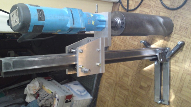

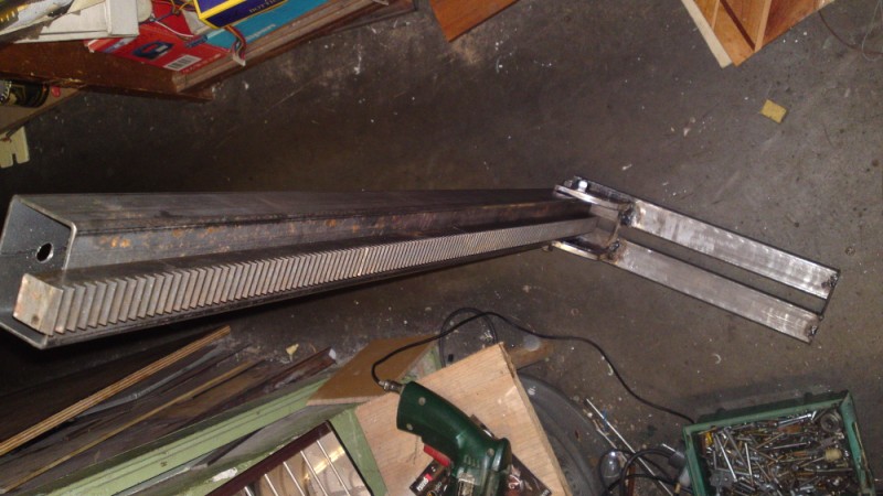

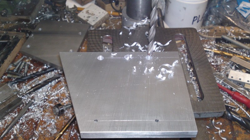

Jako że oryginalny (firmowy) statyw to wydatek rzędu 1000 - 2000 zł ,a wiercenie z ręki fi 120mm przez 80cm muru jest dość męczące i mało dokładne , postanowiłem wykonać go we własnym zakresie i na własne potrzeby.
Materiały:
-profile stalowe
-formatki alu
-listwa zębata M2 + koło zębate M2 12z
-łożyska 608rs
-drobnica ( śruby ,nakrętki ... wszytko co potrzebne :wink: )
Narzędzia :
-własne ręce :mrgreen:
-trochę chęci
-reszty nie będę wymieniał żeby nie przynudzać
Ostrzegam ,może być przydługo ,ale tak to się zaczęło :

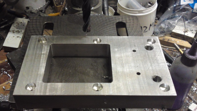

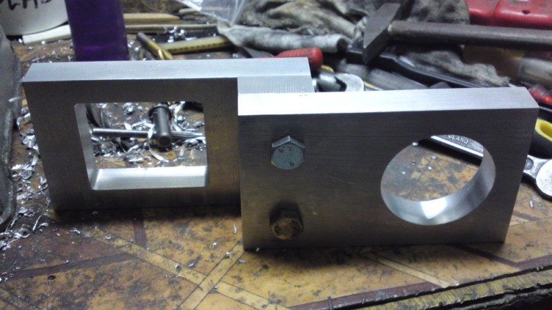

Obrazek Obrazek

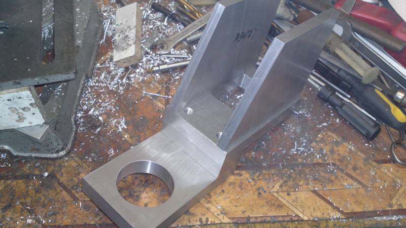

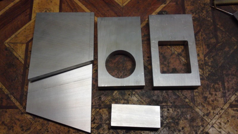

materiał na wózek ....................................................................... skręcone dwie płyty wózka

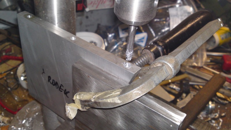

Obrazek Obrazek
wiercenie otworów mocujących boczne ścianki wózka .................gwintowanie otworów w ściankach bocznych
Obrazek Obrazek

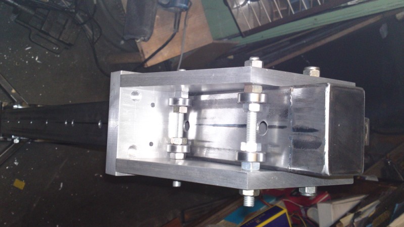

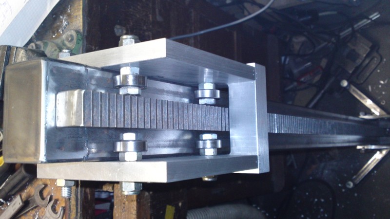

wózek już prawie ,ale jeszcze trochę mu brakuje........................otwory pod szpilki łożysk
Obrazek Obrazek
a tu już na kolumnie :cool: .................................................................i druga strona ,brakuje jeszcze napędu i blokady

Obrazek Obrazek

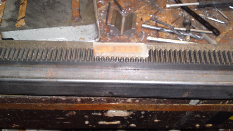

listwę miałem w dwóch kawałkach (trzeba sobie radzić :wink: ) ......... a tu już stoi ,jeszcze bez podpór bocznych
Obrazek Obrazek

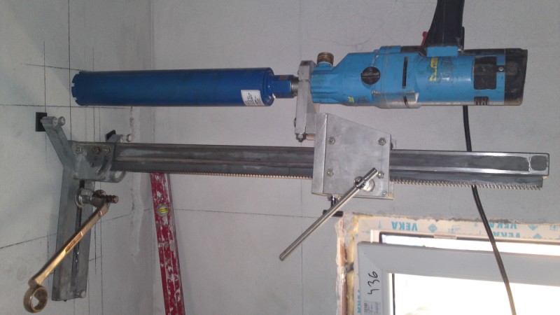

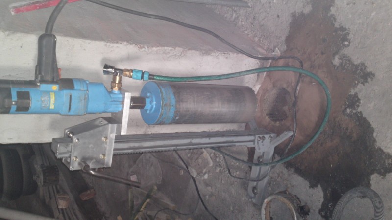

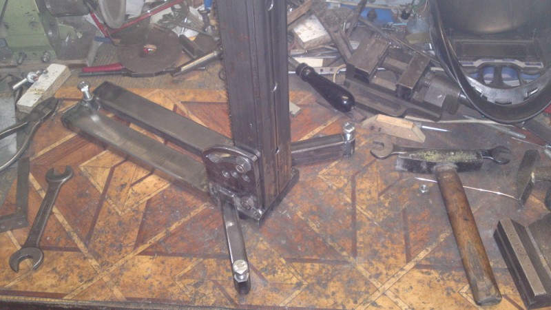

podstawa gotowa ,podpory boczne i śruby do poziomowania ...... a tu już całość ,nic tylko wiercić :grin:
Obrazek Obrazek
w trakcie wiercenia pionowo przez strop fi 160mm........................przygotowanie do dziewiczego rejsu koronki fi 82mm poziomo
I to by było na tyle .
Mam nadzieję że nikt mnie nie zlinczuje za tą ilość fotek ,a jeśli tak to z góry i z dołu przepraszam :oops:
Tym ,którzy dotarli do tego miejsca dziękuję za uwagę i wytrwałość.
Pozdrawiam , Michał. ;)

No i bardzo ładnie wyszło. A jak się zachowuje w czasie pracy?

dzięki za pozytywną ocenę ,tak trochę z niepewnością pisałem ,wiadomo to amatorska konstrukcja.
BYDGOST pisze:No i bardzo ładnie wyszło. A jak się zachowuje w czasie pracy?
demon sztywności to nie jest ale w żelbetonie fi160 spokojnie i gładziutko ,ważne żeby wody było pod dostatkiem . No a po za tym to wierci się prosto nie robi się łódka ,można bez problemu sztywną rurę w otwór włożyć

hehe taaa :mrgreen: typowa koronka to 500mm + 500 przedłużki razem 1000 na spokojnie przechodzi , więcej jak 800 mm nie miałem okazji wiercić .
aa i dwie stalowe rurki od centralnego też u jednego znajomego się trafiły , pytałem czy śmiało mogę ,tak ,wal pan śmiało ... dopiero jak rdzeń wyjąłem to :shock: . ale to w sumie miał być przepust na dodatkowy grzejnik :razz:

sajgon pisze:przygotowanie do dziewiczego rejsu koronki fi 82mm poziomo
Pełny aplauz , ale jak się to mocuje w poziomie ? przydeptane ? pytam bez złośliwości . :wink:
