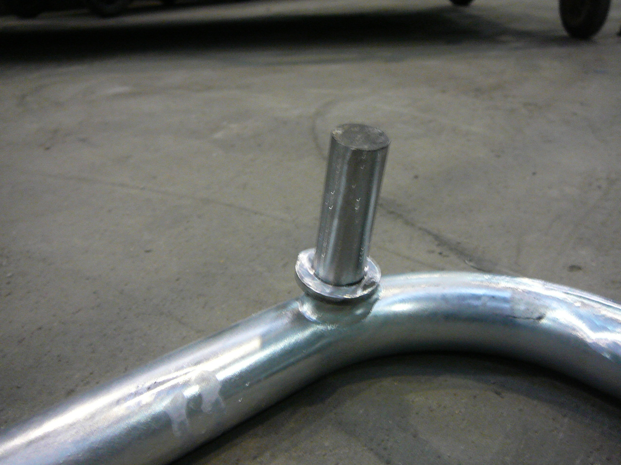

chodziłoby mi o jakąś poradę. Jest pewien wyrób (taki wózeczek), który jest cynkowany ogniowo. W tym wyrobie są dwa wałeczki o długości 60mm na które wchodzą kółka. Wałeczki mają średnice 20mm a kółka, które na nie wchodzą maja podobną średnicę.
Po ocunku pozostaje jego gruba powłoka i chodzi mi o to żeby się go pozbyć ale w taki sposób aby nie zmiejszyć średnicy wałka (no minimalnie żeby było 19,9mm). Tokarki czy podobne urządzenia odpadają ze względu na budowę zespołu. Raczej chodziłoby mi o coś ręcznego i żeby w miarę szybko to szło. Dodam, że próbowałem to czycić katówką (zdecydowanie odpada) i szlifierką z gietkim wałkiem - rotoferą (tu jest zdecydowanie lepiej ale jest z tym za dużo zabawy).
W razie jakiś pytań służę pomocą

Tak sobie luźno myślę: może udałoby się to zwalcować? Głowica podobna do walcowania gwintów tylko rolki musiałby być gładkie. Coś podobnego istnieje chyba do zawalcowywania końcówek rur.

BYDGOST nie uważasz że takie walcowanie spowoduje iż podczas walcowania nadmiar ocynku będzie tworzył wypływki i powierzchnia może być kiepska :???:

Myślę, że przy odpowiednim posuwie uzyska się gładką powierzchnię a wypływka może pojawić się na końcu drogi narzędzia i wtedy trzeba by ją usunąć czymś na kształt tulei, z nożem czołowym, bazowanej na obrobionym walcu.

Faktycznie 19,9 to może być trochę za duży luz ale co zrobic żeby było równe 20mm? W tej chwili 19,9 to wychodzi mi po szlifowaniu rotoferą, a lepiej zrobić dychę w minusie niż zostawić w plusie bo kółek w ogóle nie założę

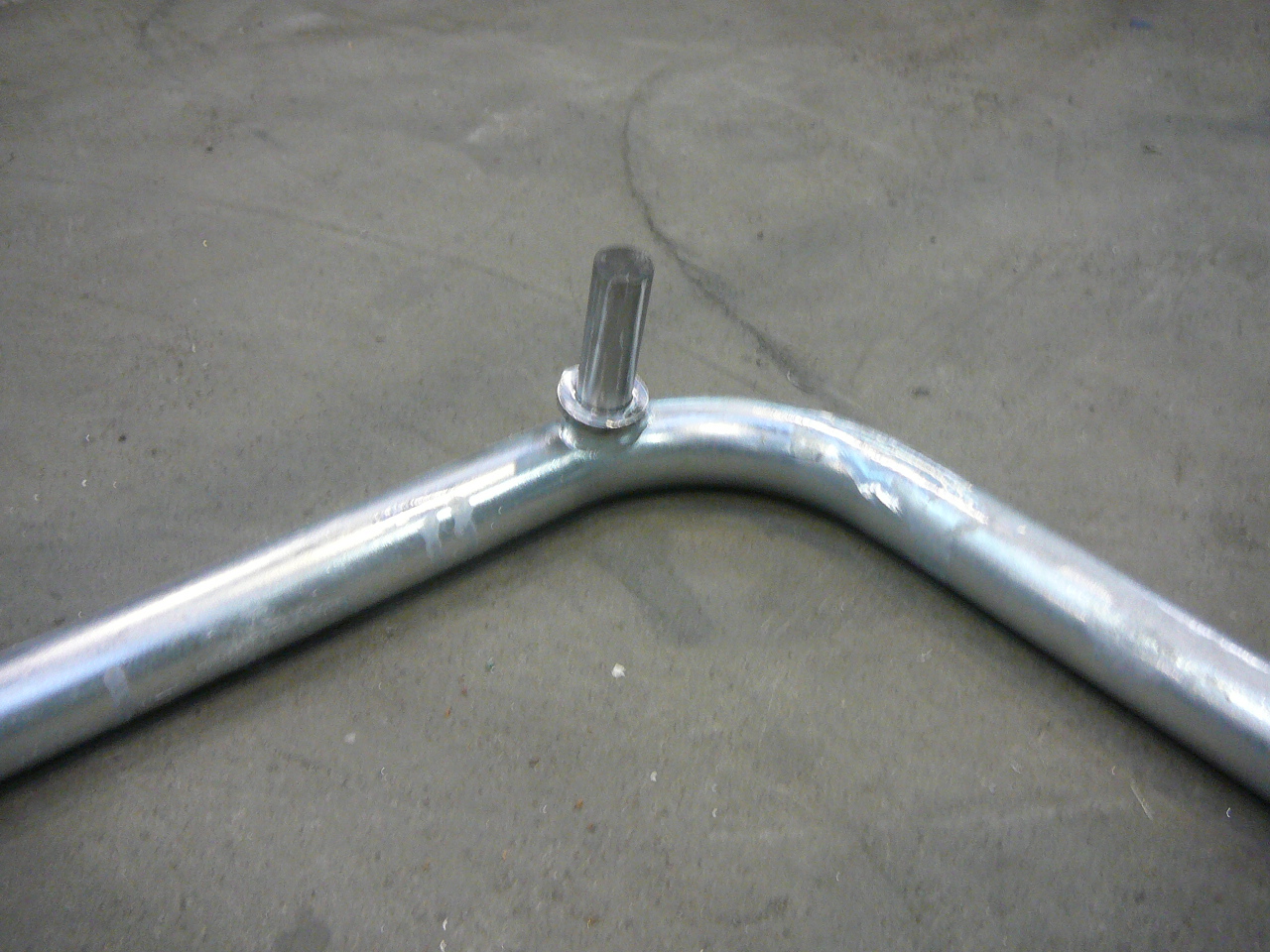

Wrzucam zdjęcia. Dodam, że rurki mają kształt mniej więcej sześcianu o bokach 1m x 1m x 1m
Chodzi tylko o to żeby usunąć ocynk z tego pręcika

A może użyj jakiegoś kwasu? Cynk dość intensywnie reaguje z kwasami - solny, siarkowy.

Możesz wykonać przed cynkowaniem ciut mniejszy trzpień, a potem po prostu praską łożyska wciskać - ocynk powinien się poddać.

Ale cynk nakłada się nierówno i w niektórych miejscach może go być za mało. Potrzebne jest coś na kształt rozwiertaka nastawnego, ale wewnętrznego. A co to za kółka są tam zakładane. Ile tak naprawdę potrzeba luzu. To jest łożysko kulkowe? Może robić z luzem a potem je wklejać?

To chyba trzeba zrobić do sprawnego montażu czyli pewnie zakładać osłonkę na trzpień przed ocynkowaniem.
