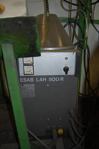

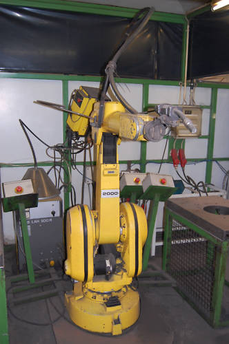

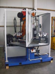

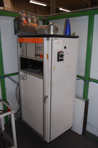

hehe no znowu znowu :D zastanawiam się nad zakupem Robota ABB Asea IRB 2000 z 1990 roku, jest akurat mozliwość kupna takiego. Metoda spawania MIG, a spawarka jest ESAB LAH 500 R. Chodzi mi nie o jakiegoś dużego robota, ale właśnie nie za dużego, bo elementy do spawania nie są dużo gabarytowe. Hmm nie wiem jakie tam są jeszcze serva. Do tego chcialbym zrobić stuł obrotowy aby po jednej stronie pracownik układał elementy a po drugiej robot już spawał ułożone elementy. Niżej są zdjęciaObrazek

Bardzo przyjazny robocik.
Awaryjność znikoma a Serwa AC chodz nie pamiętam jak dokładnie jest z 5-tą osią.
Jest to 5-osiowa jednostka z możliwością dobudowy 6-tej osi.
Co do metody spawania to problemu nie ma. Potrzeba tylko dwa sygnały. Start i potwierdzenie.
Ma uszkodzoną automatykę :?:
Czy coś jej innego dolega :?:

Post napisał: Roberto333 » 17 paź 2010, 16:41
no to chociaż jakaś dobra wiadomość:) zawsze bardziej chciałem KUKE no ale wszystko kwestia kasy... Zakładałem na obkoło robotów do zgrzewania i spawania opłotowania z plexy i aluminikm w fabryce VW w Poznaniu, Swadzimiu, Wolcburgu i w czechach w skodzie i oczarowany byłem jak wszystko sprawnie to chodziło. A teraz w swojej firmie chciałbym założyć takie udogodnienie :cool: No coć tam jest z szafką do sterowania ale nie wiem co ... Trudne jest programowanie takiego robota? Jakie rozwiązania proponował byś? Programowanie było by też z komputera PC ?

co do sterowania ... ja bym bazował na tym co jest.
Ale zakładam że jest sprawne :?:
