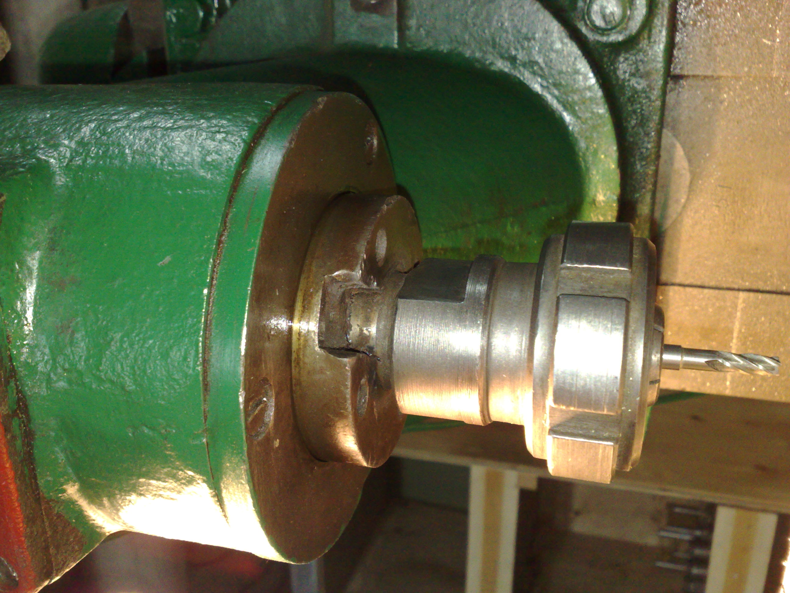

Witam wszystkich serdecznie.
Jestem nowy na tym forum(podoba mi się bardzo)
Do tej pory tylko czytałem....ale od kiedy kupiłem FP800 mam problem.
Otóż nie mogę wyjąć z głowicy pionowej-uchwytu(na tulejki)MK4.
Czego ja nie próbowałem...i ściągaczem i podkładałem tuleję(naprężać żeby stuknąć od góry i nic....może ktoś ma pomysł czy patent jak wyjąć ten nieszczęsny uchwyt.
Z góry serdecznie dziękuję.

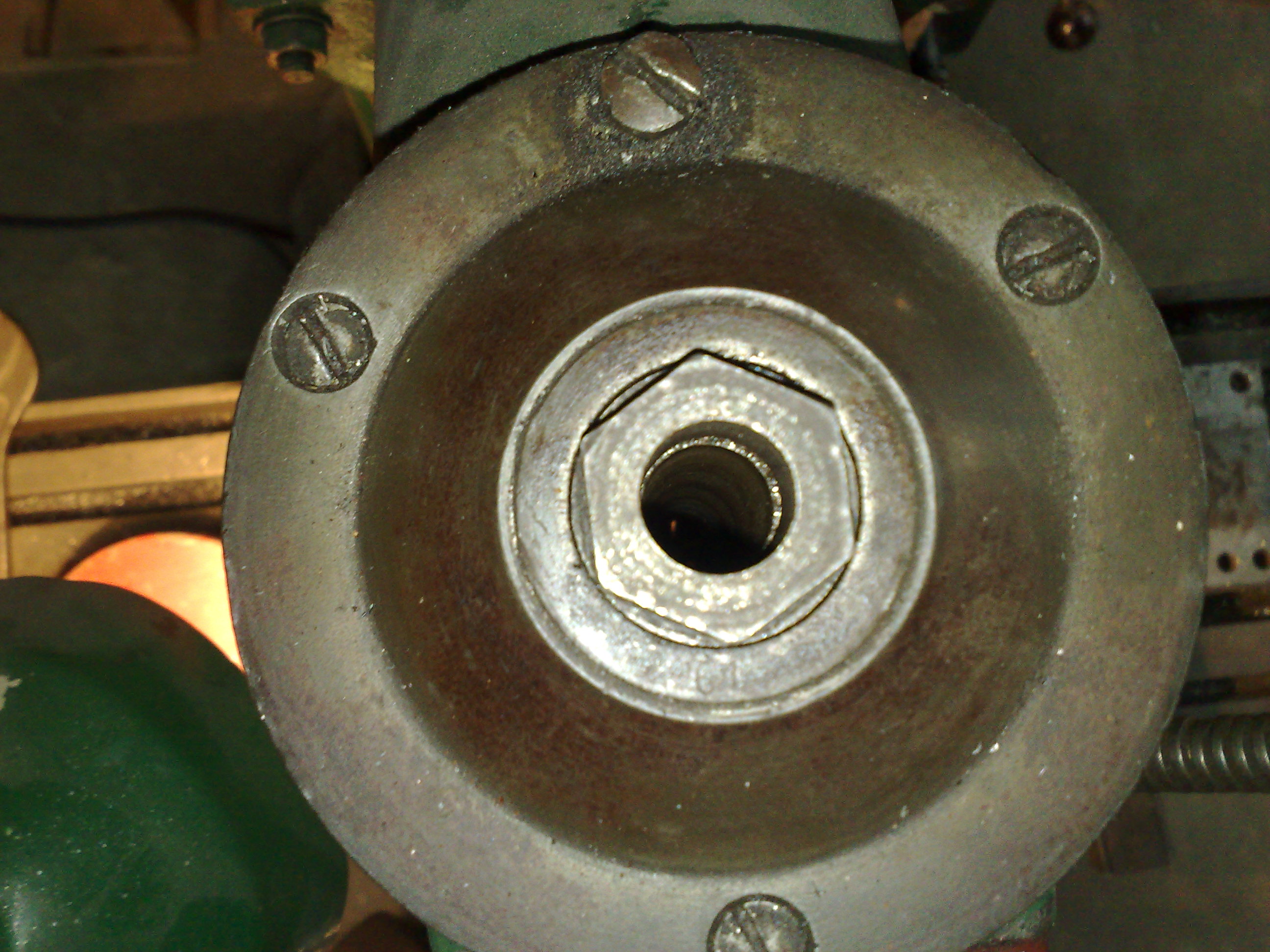

Niestety śruby nie można wkręcić.....frezarkę kupiłem od gościa który kompletnie na niej i nie tylko nie znał i podejrzewam że próbował wybić uchwyt stukając czymś od góry i tym samym niszcząc skutecznie gwint w uchwycie...
Chyba ten uchwyt naprawdę tam zostanie na wieki...
Zrobiłem parę fotek nieszczęsnej głowicy i uchwytu.[

To jest zardzewiałe . Na początek zdjąć głowicę ,zalać naftą- czekać . Długo czekać - przynajmniej tydzień. Od czasu do czasu popukać młotkiem przez brąz mosiadz lub aluminium w oprawę freza. Dalej moczyć i czekać.

spróbuj odkręcić ten sześciokąt (Uwaga, lewy gwint)
