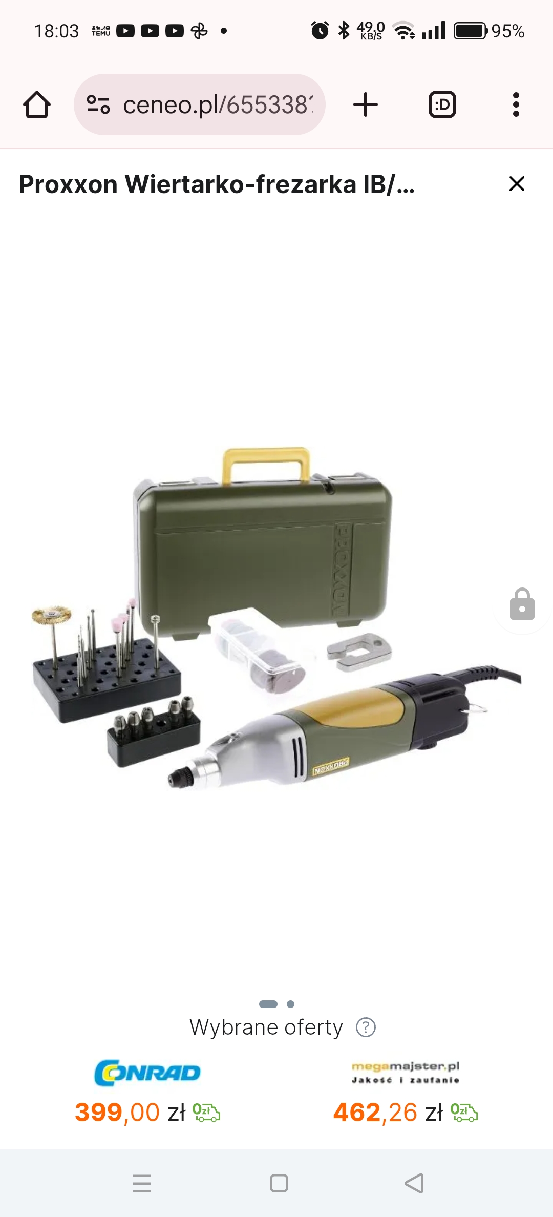

Witam. Potrzebuje wykonać przystawka do precyzyjnego szlifu pręta z nierdzewki z fi1,5 na fi1,4mm. Chciałbym wykorzystać wiertarkę proxxona jak na foto akurat mam i myślę że spokojnie się sprawdzi. Pręty długości 150cm muszę zmniejszyć średnicę na odcinku 10cm.
Nie będzie do seryjna produkcja myślę że około 10szt na tydzień.
Na pewno się nie sprawdzi.
Ta miniaturowa tarczka albo się momentalnie zaszlichci i przestanie brać, albo się posypie, zmieni średnicę i będziesz szlifował stożki...
Tarcza musi być dobrana do nierdzewki i mieć konkretną średnicę, co wyklucza mini szlifierki.

Robię to ręcznie tą wiertarka i nie ma problemu. Takimi tarczkami jak na foto. Zrobiłem jedną tarczka około 50 szlifów i nie wiedzę zmniejszenia średnicy tarczy. Na pewno w przystawce przydałoby się zrobić możliwość regulacji pręta do tarczy.
Potrzebuje zeszlifować tylko 0,1mm na średnicy.

Najpierw piszesz że ma być precyzyjnie, a teraz że robisz to ręcznie...
No nic, życzę powodzenia.
