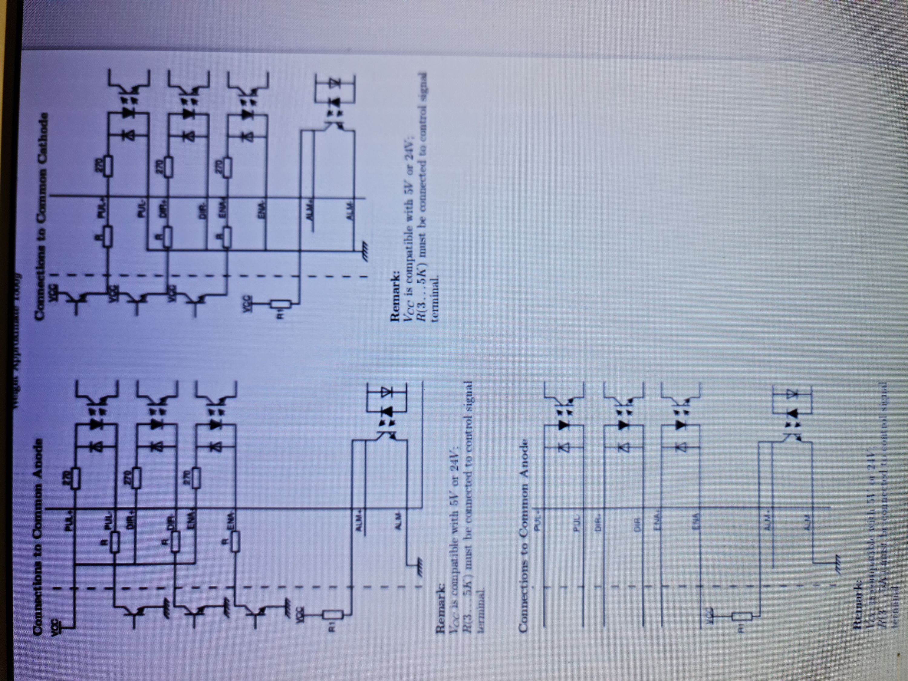

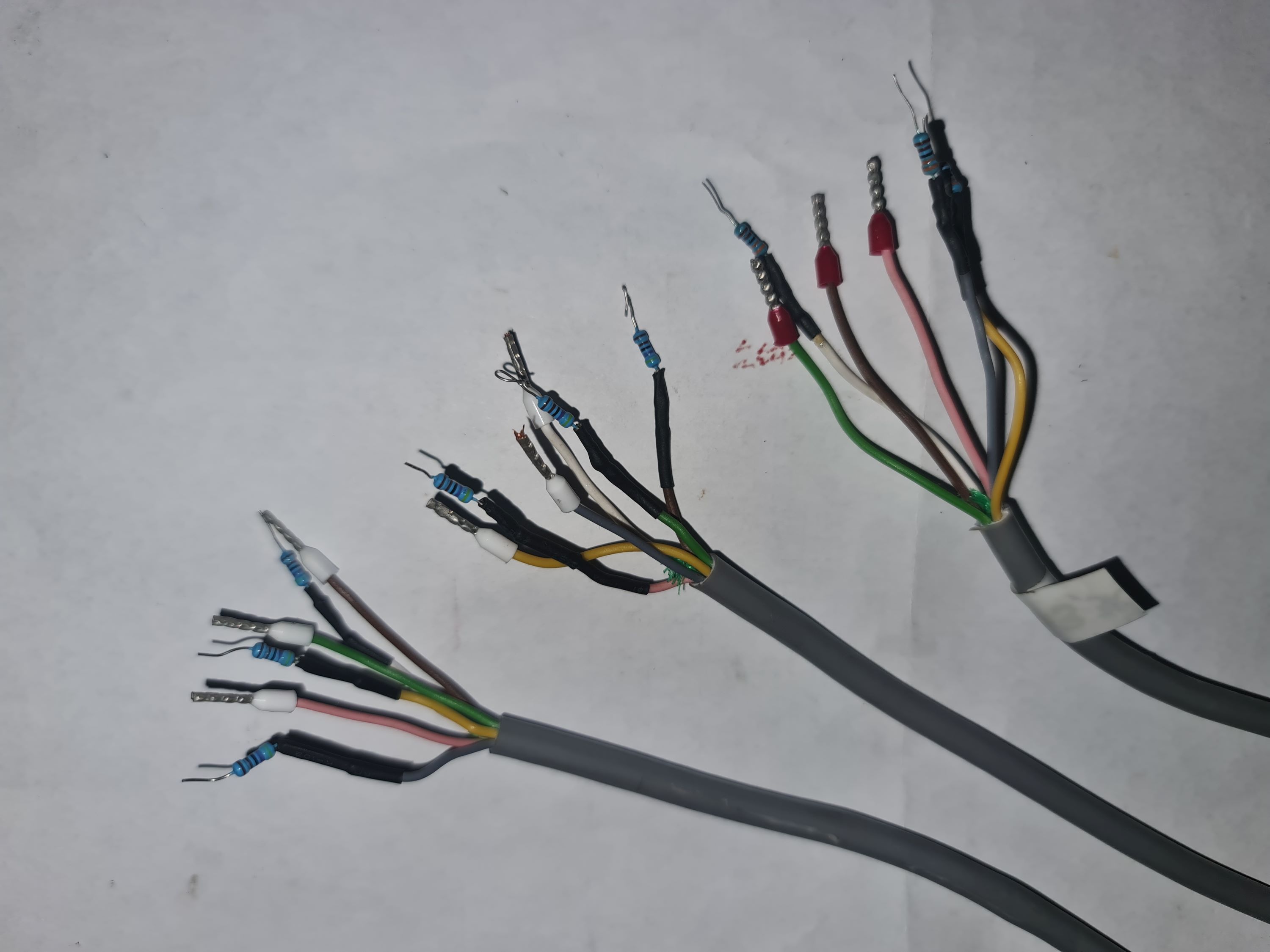

Cześć, jestem w trakcie testów domowej roboty giętarki CNC na machu i mam problem ze sterowaniem jedną z osi. Wszystko działało bez zarzutów, oprócz tego, że silnik nie mial wystarczającej siły by giąć. Wymieniłem go na mocniejszy, sterownik także i teraz gnie, ale po włączeniu maszyny działa tylko silnik który wymieniłem, a jak odłączę zasilanie od niego to reszta osi wraca do życia. Wydaje mi się że problem tkwi w podłączeniu sygnału od płytki głównej, ale próbowałem ją podpiąć już na wszelakie sposoby i albo inne osie wariują przy próbie ruchu albo wgl nie reagują wydając niepokojące dźwięki. Niżej zdjęcia ze specyfikacją silnika i sterownika oraz schematami którymi się kierowałem.

O tych ze schematu, które mają być na wejściu do sterownika na przewodach sygnalowych

Dwa górne schematy. Rezystory od 3 do 5K.

Rezystory gdy VCC=24V. Dla 5V zbędne bo wystarczają wewnętrzne.

No dobra, mam podpięte bez rezystorów i dalej nie działa

Na początek używaj kabli ekranowanych, ekran podłącz z jednej strony (od strony odbiornika) do masy.
Poukładaj i pospinaj kable, bo jeśli to jest taka plątanina jak na zdjęciu, gdzie kable wiszą i leżą gdzie chcą, to jest proszenie się o właśnie takie problemy.
Sprawdź, czy wszędzie masz podłączoną masę (tam gdzie być powinna) i czy nie ma jakichś rozdzielonych niepoprawnie mas.
