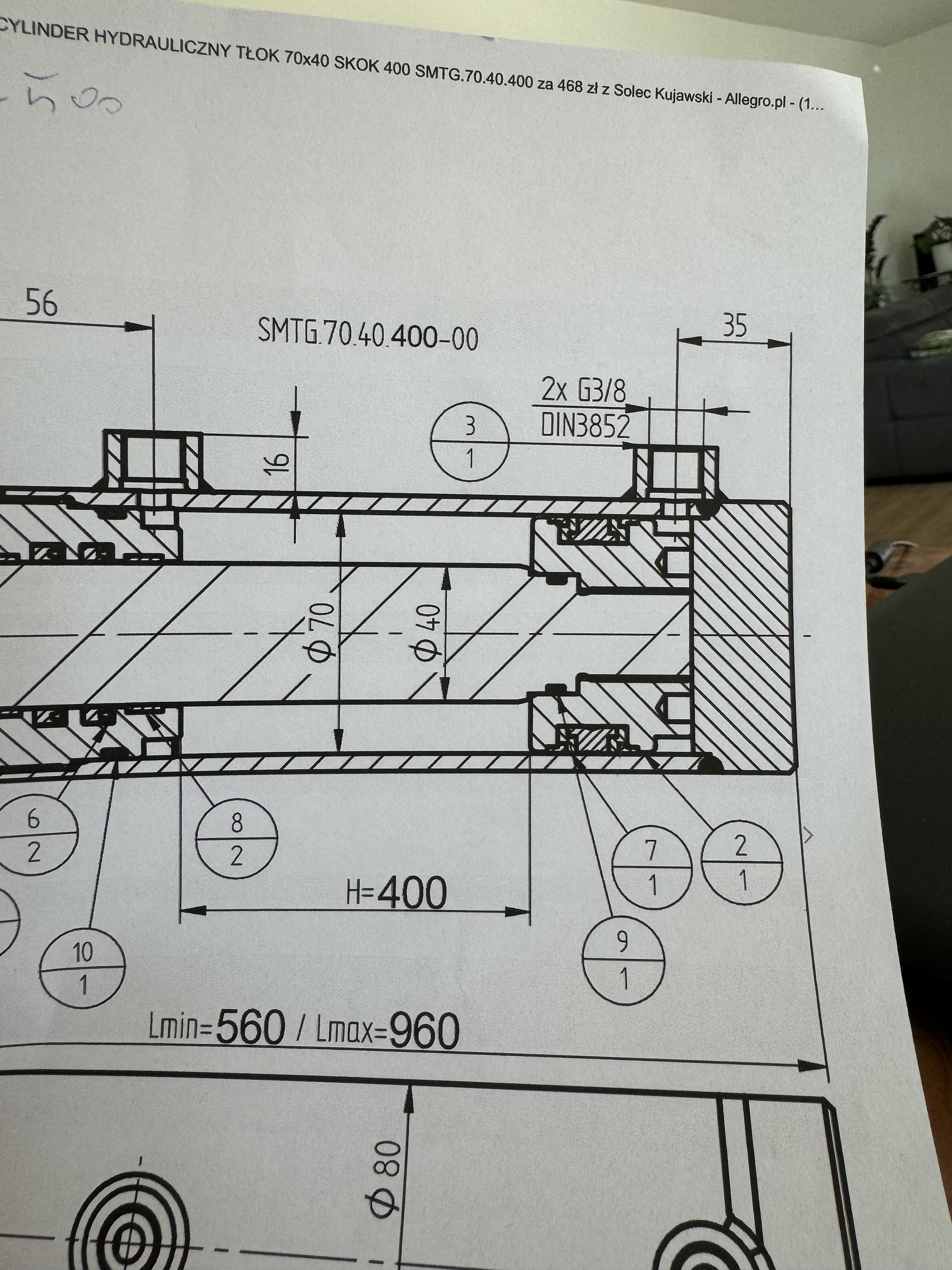

Witam Szanownych Interesantów
Musze zrobić platformę bo nie mogę wyjść z domu bez pomocy i wymyśliłem takie coś...
mam takie materiały, wszystko m20, płaskownik 200x500...
Myślałem, że zamówię byle tani siłownik, pompę z windy dhollanda ale znajomy mi to odradził bo wspominał, że to trzeba obliczyć siłę x ramię. Tu mam prośbę o pomoc w dobraniu siłownika jeżeli ktoś potrafi. Miałem pomysł wywrócić konia do silników i sprawdzić jego siłę ale cieknie więc nie wiem jak sobie poradzić.
Ostatecznie doszukałem się podobnych konstrukcji (filmy, zdjęcia w linku niżej) ale nie widać hydrauliki.

Taka platforma nie likwiduje barier, tylko tworzy kolejne. Te bariery to np. UDT.
Tzn. takie cudo podlega pod UDT.
A co do samej fizyki, to jest problem. Taka konstrukcja nie otworzy się po złożeniu (siłownik będzie równolegle do konstrukcji).

Ludzie problemy robią. Hydraulika siłowa z małymi silowniczkami gora na 50 bar z siłą max tam 300kG i rozdzielacz reczny wysuw / wsuw i jakis zasilacz hydrauliczny.
Jeśli umieszczamy głowkę siłownika w srodku układu to nie ma zadnego przełozenia - skok rowna sie przemieszczeniu. Ale ilez to policzyc sobie z kalkulatora dla układów siłowych jaką siłę wysuwu mozemy uzyskać a potem w szkicu kinematyki jaką masę mozemy na jakim przełozeniu kinematycznym przemiescić? plus wspołczynnik bezpieczenstwa dajmy 2.

dzień dobry I HAVE A PROBLEM
Musze kupić hydraulikę, może ktoś pomoże. Zestaw musze wcisnąć pod podłogą h18cm, dł90cm, szer20cm
Kalkulator dobrał silnik o mocy 0,55kW, pompa 4l, wtedy podnoszenie trwać będzie 22s a powrót 15s (pojemność cylindra 1530cm3, tłok 500cm3)
Natomiast nie mam pojęcia jaki rozdzielacz kupić. Czy rozdzielacz dwusekcyjny na cewkach to jest to czego szukam, żeby tłok działał na pilota?

nie potrzebujesz dwóch sekcji. najprostszy rozdzielacz, najmniejszy z możliwych da radę przy 4 l/min, Ale na pewno 0,5 kilowata Ci to pociągnie?

Masz zwymiarowane rysunki tego cuda?
Chodzi mi o wymiary punktów mocowania siłownika (w obu osiach, X i Z).

Natomiast w sensie technicznym, to problem praktycznie nie istnieje.
Przy ciśnieniu oleju 100 bar, żeby podnieść masę 100 kg wystarczy tłok o polu 1 cm², a platforma może być nawet z drewna (patrz wytrzymałość europalety).
Tak więc wszystkie elementy będą dobierane nie na wytrzymałość, ale na sztywność.
Można też rozważyć użycie pompy ręcznej.
