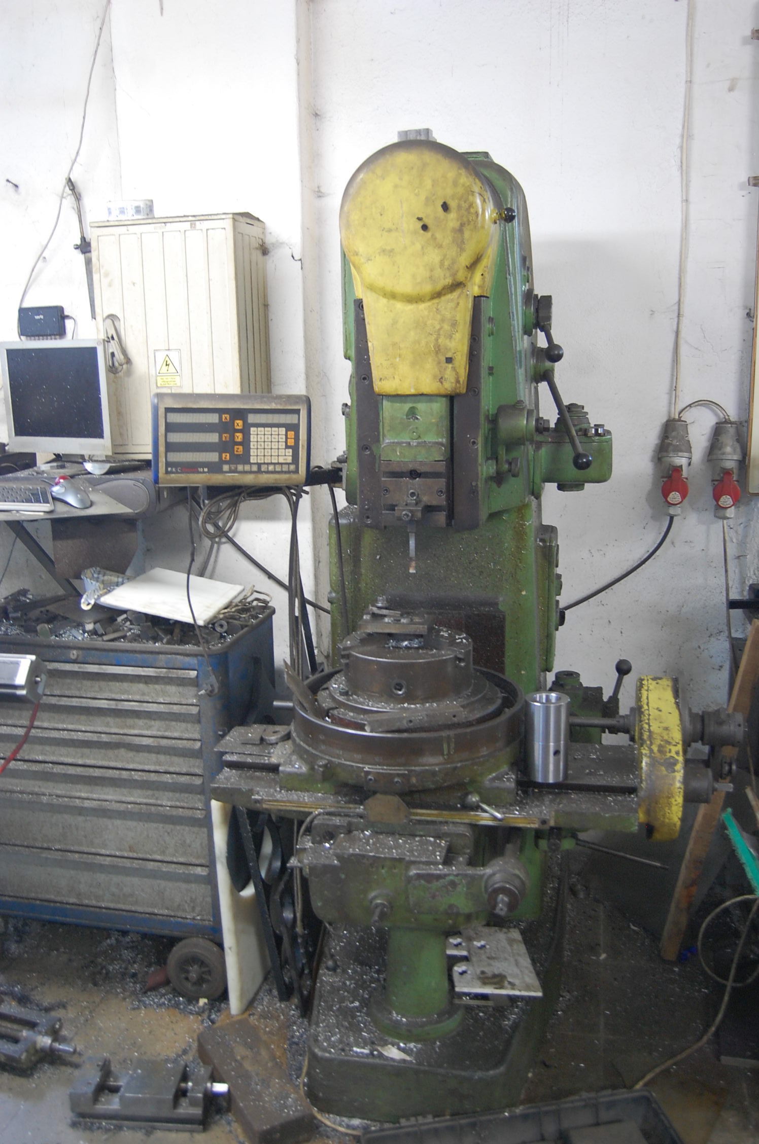

Post napisał: kamar » 15 mar 2019, 10:53
Uchowało mi się jeszcze żelastwo z korbkami i czas naprawić to niedopatrzenie :)
Stan wyjściowy.
W planie założenie krokowców 8.5 Nm na X;Y i obrót oraz motoreduktora na podnoszenie stołu.
Pewnie też jakaś czujka coby dobierać jak suwak w górze. Inne potrzeby pewnie wyjdą w praniu,
śruby zostaną na razie trapezowe.

Post napisał: mineque » 15 mar 2019, 11:23
Na mesie czy po zwykłym LPT?

Post napisał: kamar » 15 mar 2019, 11:27
Przez LPT i to pożyczone od sąsiedniej frezarki :)
Maszyna obok ma takie ustrojstwo :)

Post napisał: kamar » 15 mar 2019, 19:48
Roboty to za wiele nie będzie, najgorzej doczyścić rupcia :)
https://a360.co/2HAmEN0
