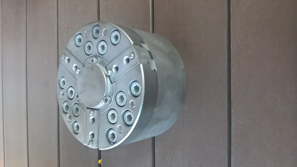

Wklej fotkę uchwytu... Szukałem kiedyś takiego ale z radzieckim się nie spotkałem, a zachodnie powalały ceną nawet za używany

Fotkę uchwytu wrzucę w sobotę. Maszyna musi poczekać trochę.

Jak coś już zmontuję to wrzucę fotki. Na razie uchwyt pneumatyczny.

Brak przelotu czy zaslepka?

α Brak. Tam przeciez jest silownik pneumatyczny. Powietrze jest dostarczane przez zlacze obrotowe na drugim koncu wrzeciona. Tokarka pracowala z automatycznym podajnikien polfabrykatow.
Mozna zastosowac klasyczne ciagadlo we wrzecionie i tlok przelotowy na jego koncu.
Mozna tez zalozyc uchwyt reczny i cieszyc sie wiekszym przelotem..

Widziałem też podobne konstrukcje zachodnio / japońskie gdzie tłok był stały, przymocowany do wrzeciennika, wejście i wyjście powietrza z boku, a wrzeciono i tak miało przelot, dlatego spytałem
Niestety ludzie, którzy oferowali takie uchwyty potracili troszkę rozumy
