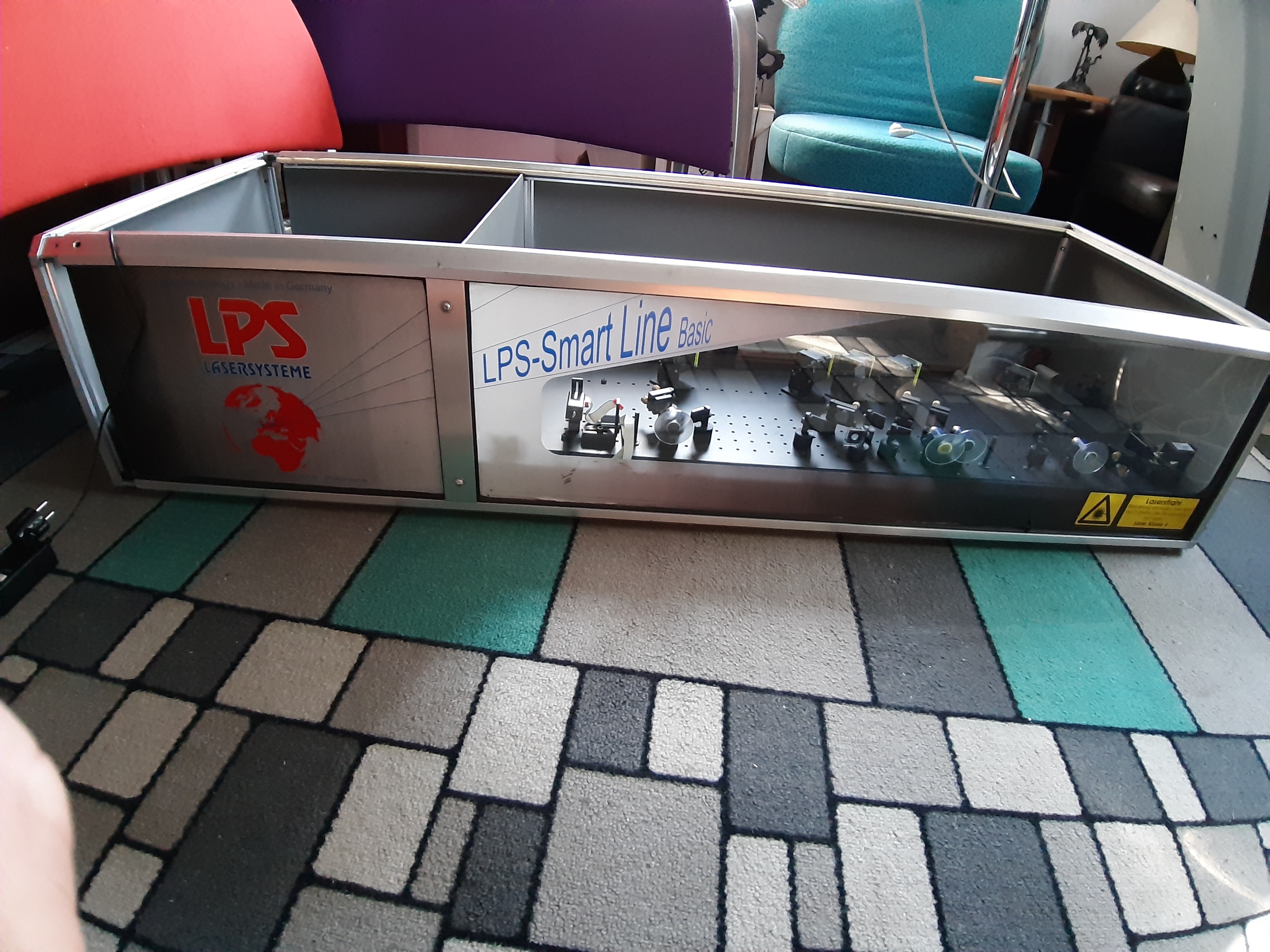

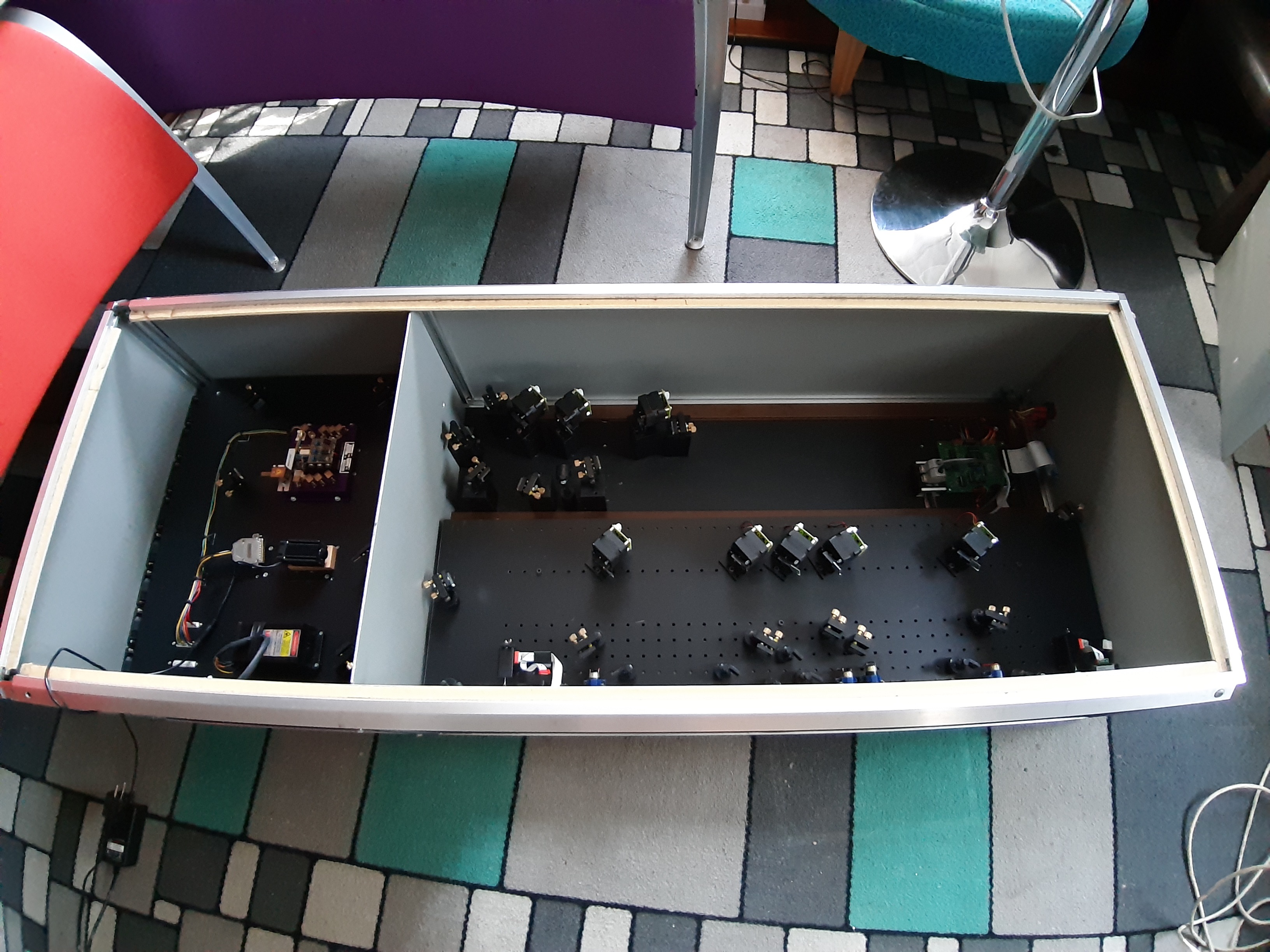

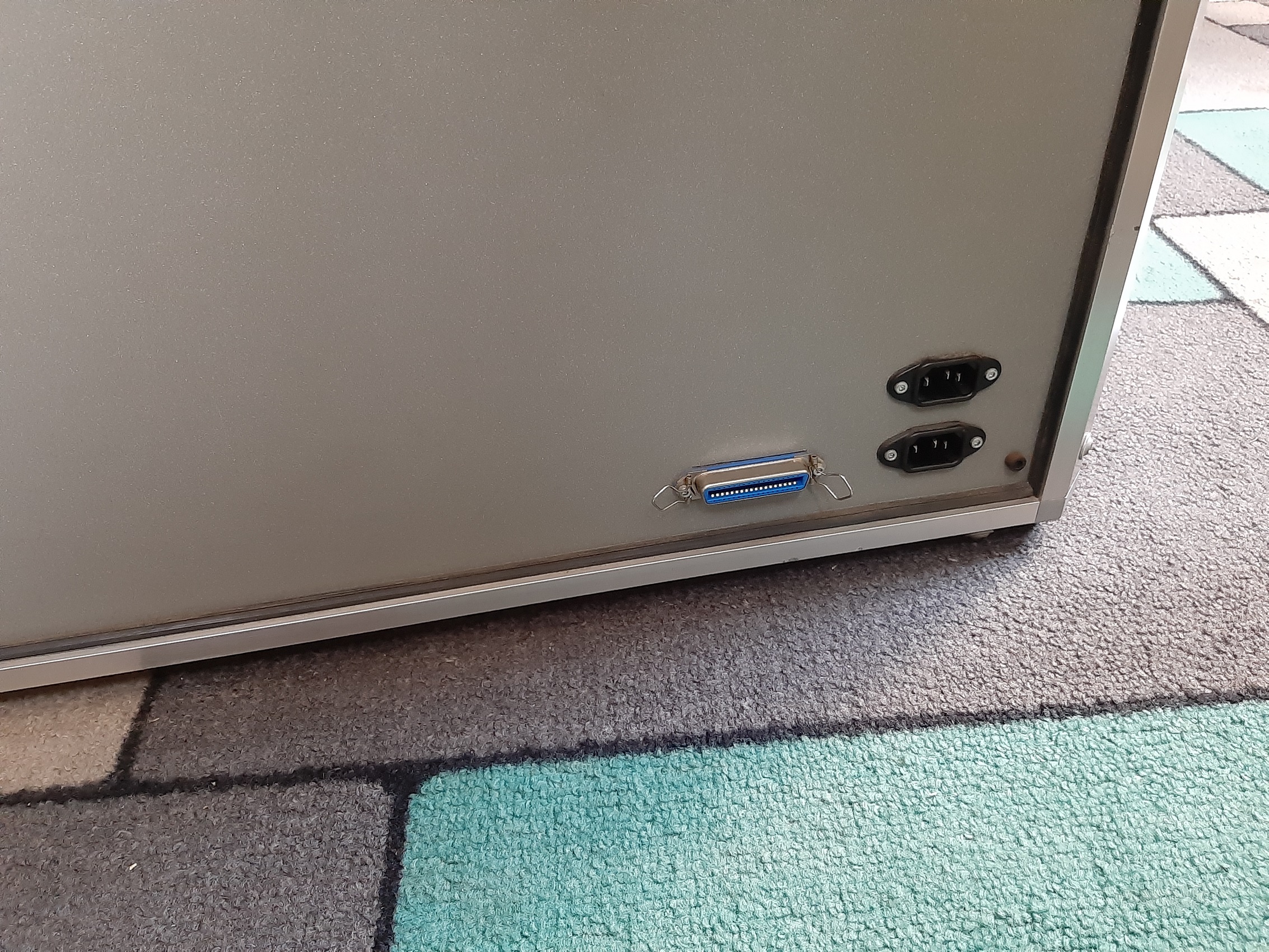

Jakiś czas temu wpadło mi w ręce takie urządzenie do pokazów laserowych na niebie. Mam to co na fotkach + dwa przewody zasilające. po włączeniu ich do prądu kręcą się trzy kółka i rusza jeden silnik krokowy. Potrzebuję to uruchomić, mogę prosić o jakieś wsparcie.

Pewnie jakiś pogram jest konieczny do obsługi - widać coś na kształt LPT.
Jakaś tabliczka z typem - co to jest też pewnie gdzieś jest.
Bez tego to raczej nic nie będzie z dyskoteki na niebie :mrgreen:

Podejrzewam, że nie program potrzebny, ale urządzenie.
To najprawdopodobniej jest tylko część napędzająca lustra w samym zespole z laserem. Jeśli się mylę, może mnie oświecicie, gdzie jest w takim razie laser?

Ależ proszę bardzo na pierwszej fotce lewa komora urządzenia na dole masz moduł lasera, widoczna obowiązkowa naklejka ostrzegawcza ;)

No właśnie tak skromnie to widać. Zobacz tutaj i poczytaj, co gościu pisze: http://laserbank.de/LPS_Tour.htm
" Oba banki miały pierwotnie laser gazowy Coherent Star II Ar / Kr-Ion o mocy około 5 watów białego światła." I ja tego lasera nie widzę, nie widzę też zastępujących laser diod. Nie widzę też kontrolera!
Może gościu korzystając z uwag z powyższej strony "dorobi", nie wiem, może się da.
