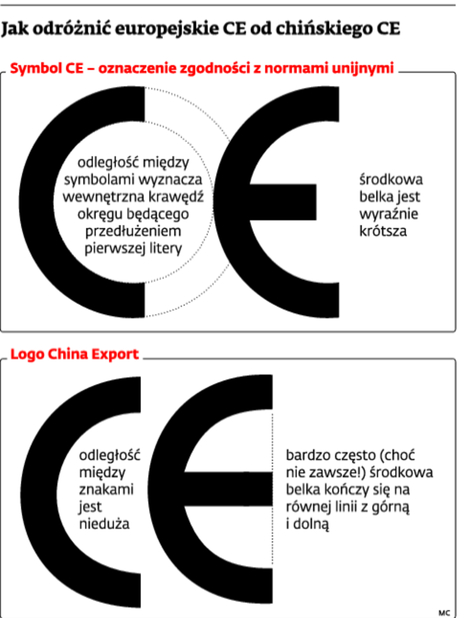

Pisałem już w innym wątku na forum (choć niektórzy patrzyli na mnie z lekkim zdziwieniem): Chińczycy na potrzeby eksportu do UE wprowadzili China Export z logiem BARDZO zbiliżonym do unijnego znaku CE ale nie indentycznym. Dzięki temu Chińczyk lepi wszędzie to swoje CE, a w razie jakiejś chryi to umyje rączki bo przecież on tylko oznaczał chiński wyrób, a za wszystko odpowie importerJPPro pisze: A tak na marginesie czy ktoś wie co oznacza skrót CE ja się dowiedziałem na szkoleniu że to skrót od China Export![]()
Jak to mówią - wszystko do pierwszego suchego trzasku...
Tu widać jak podobne są to wzory:
