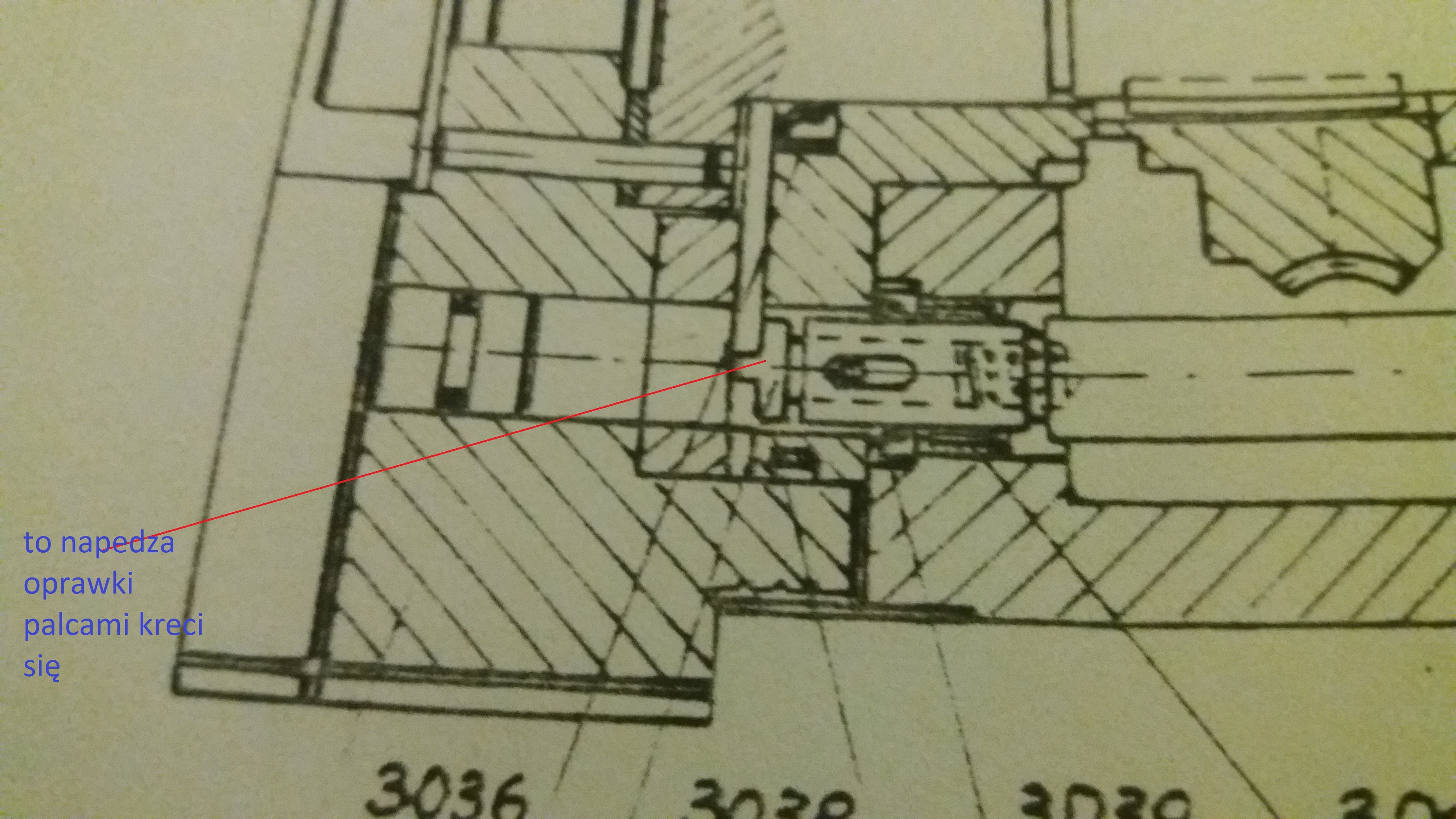

Witam!Nie działają mi oprawki napędzane ,po wpisaniu komend czy to z joga czy przez program ,nic się nie dzieje nie obraca się ten mechanizm.mam takie komendy w tej maszynie ale nie dzialają : M53-obroty prawe;M54-obroty lewe ;
M55 stop obrotów wielkosc obrotów jest pod funkcja H przy H100obroty wynoszą 1400 obr/min, wpisuje M53 H100 i cisza ,pewnie coś uległo awarii w głowicy.Silnik obrotu narzędzi obrotowych podłączony jest naprzemiennie do tego samego regulatora co silnik obrotu głowicy narzędziowej także obroty głowicą np z T2 na T8 normalnie działają .Miał ktoś już taki problem ,być może nie będzie to kosztowna naprawa ,proszę o odp :) Obrazek

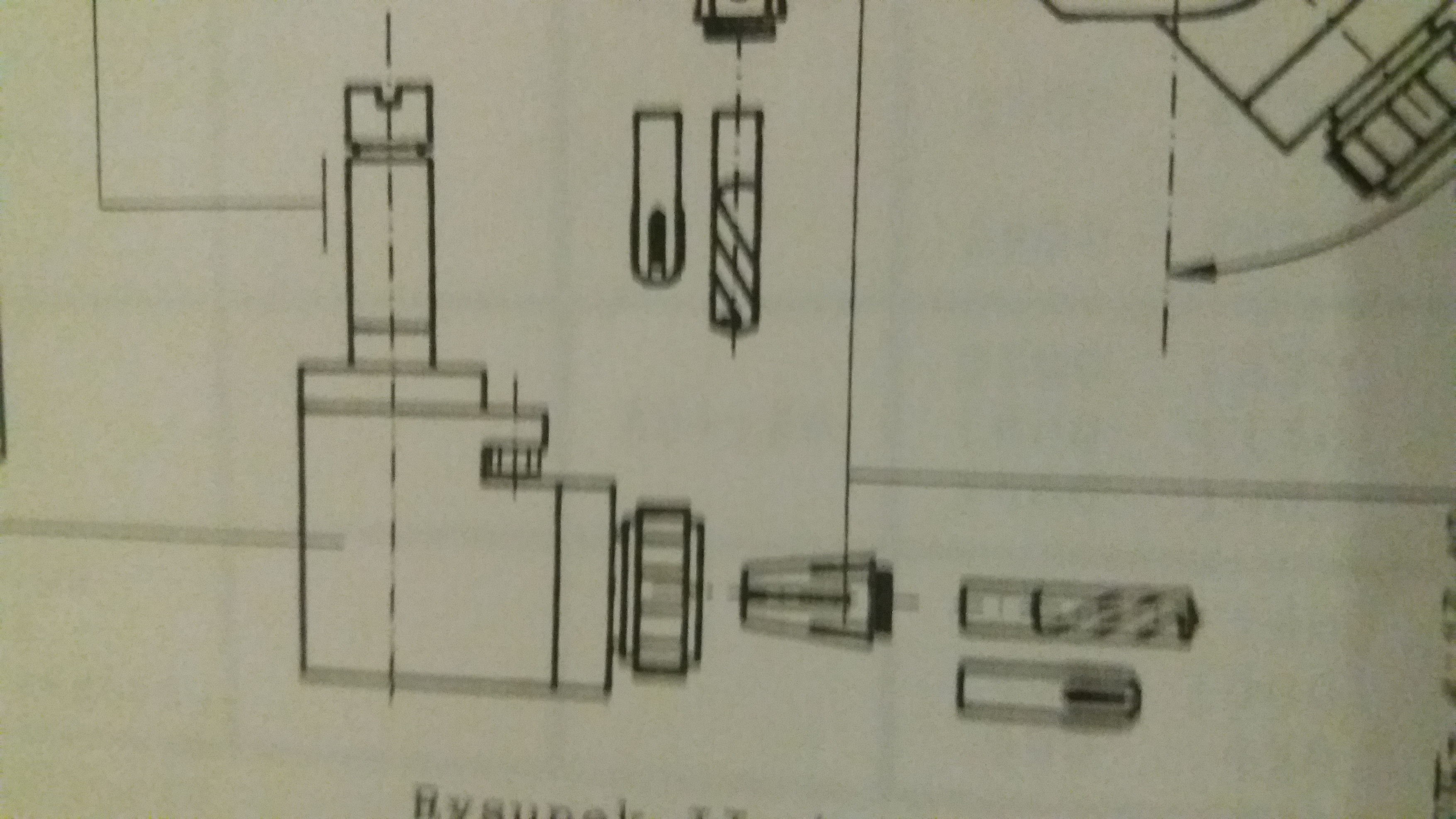

Głowica tarczowa ośmiopozycyjna na oprawki zwykłe ,nie na vdi.Dodatkowy silnik prądu stałego z elektroniczną komutacją pola napędza pasek zębaty ze sprzęgłem zabierakowym służącym do napędu narzędzi obrotowych .Odskok głowicy do wyryglowania powoduje rozłączenie zabieraka ,a zacisniecie głowicy załączenie napędu dla oprawki ,taki system powoduje ,że obraca się oprawka ,która znajduje się w pozycji pracy .
