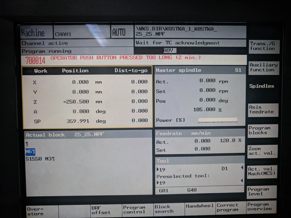

Drodzy koledzy, dzień dobry.

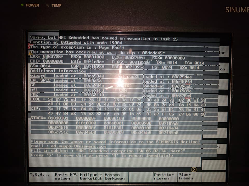

Czy ktoś może pomóc? Od razu po włączeniu pojawia się błąd jak na zdjęciu. Wszystkie guziki na panelu i wędce działają i nie są wciśnięte(sprawdzone). Maszynę można wybazowac, włączyć obroty, obrócić magazynem. Jedyne czego nie można to wymienić narzędzia i włączyć programu. Program zaczytuje i zatrzymuje się na M6. Wtedy wywala też info "Wait for TC acknowledgment". Dodatkowo po starcie czasami przy próbie zmiany języka(ctrl+L na klawiaturze) wywala szary ekran jak poniżej. Ktoś spotkał się z czymś takim, zna remedium?

Proszę sprawdzić klawiaturę.
