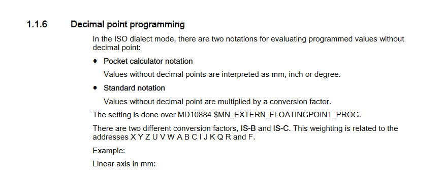

Witam!
Pracuję na tokarce z układem sterowania Sinumerik ale ogólnie tokarka jest przestawiona na układ sterowania Fanuc, ponieważ programy są często przenoszone na Haasa i tak jest łatwiej bo są do siebie bardziej podobne i nie trzeba dużo zmienić. Tylko mam problem z kropką dziesiętną i jak wpisze współrzędne bez kropki np. X100 to czyta to jako 100 mikrometrów, zamiast 100 mm, przeszkadza mi to w pracy bo ciągle zapominam o tej kropce. Wiem, że jakoś da się to zmienić, tylko nie mogę własnie znaleźć informacji, który parametr w układzie sterowania Sinumerik jest odpowiedzialny za tą kropkę, czy ktoś wie jak to zmienić?
Z góry dzięki za pomoc
Pozdrawiam!

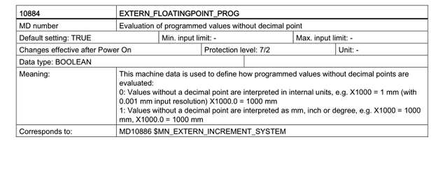

Witaj.
Nie mam pewności ale sprawdź tą daną maszynową u siebie:

Post napisał: Pryki » 08 paź 2017, 20:44
To pewnie to, wielkie dzięki kolego :)
