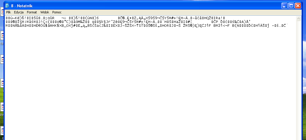

Udało mi się połączyć z tokarą, lecz mam 2 pytania.
Jak ściągam jakiś program z niej to jest w dziwnym formacie.

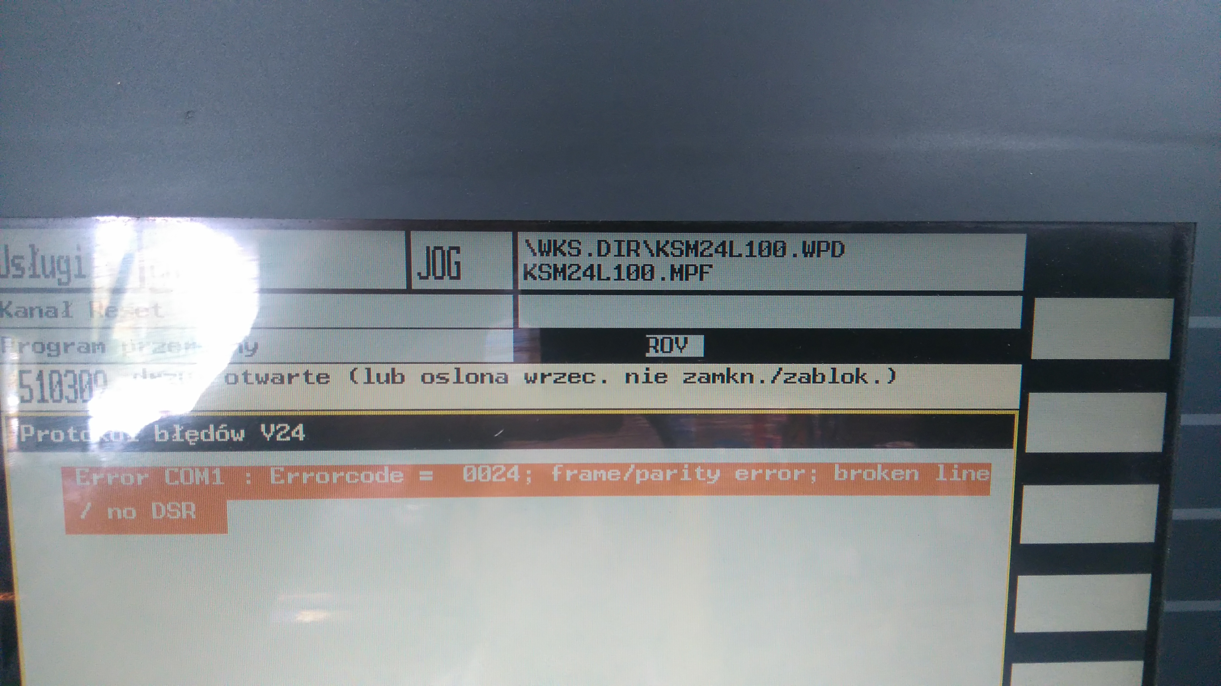

A jak chce wysłać to co pobrałem (dla testu czy się uda) to jest taki komunikat:
Co robię nie tak ?
Ustawienia portu robię takie jak ma maszyna, czyli COM1 bitrare 57600 bit danych 8 itd.

Post napisał: gelo » 21 paź 2016, 14:20
Przede wszystkim nie może być BINARY FORMAT. Musisz ustawić "Dziurkowany"?" ( po angielsku jest "punch tape" po niemiecku "lochstreifen". Komunikat błędu o DSR świadczy, że jednak nie masz jednakowych ustawień. Sprawdzaj do skutku..
aaa i może być jeszcze, że używasz zbyt dużego baudrate. zmniejsz np. do 4800,

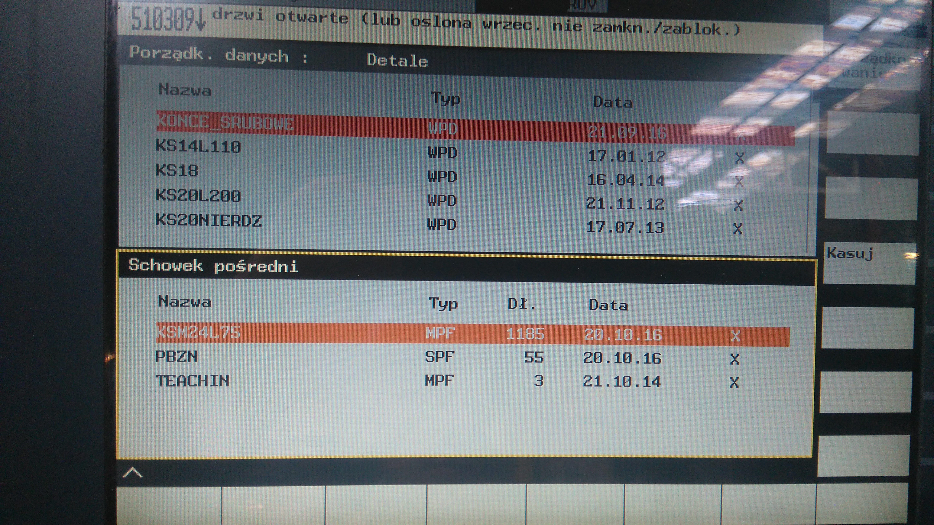

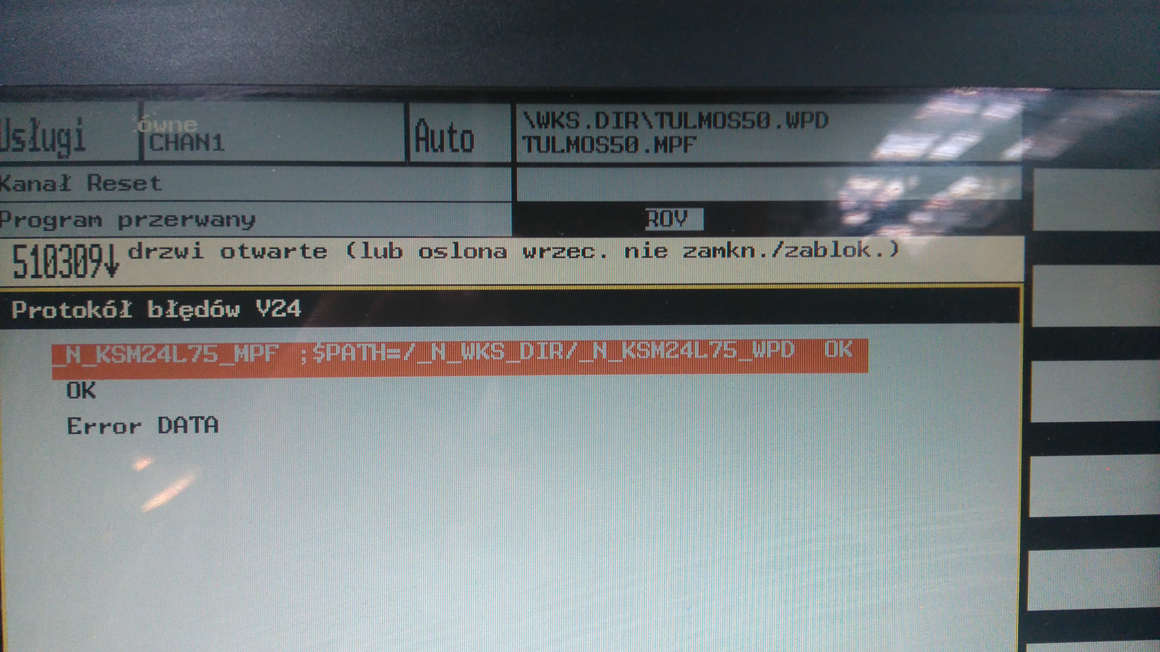

Kolejnym krokiem do pełnego sukcesu było wysłanie do maszyny pliki które pobrałem (programy) - lecz tu jest całkowicie inny komunikat błędu:
2 dziwna rzecz jest taka, że jak przesyłam plik z laptopa do cnc i daje go do schowaka to pokazuje taki schowek:
gdzie nazwa jest inna niż plik zapisany i rozmiar też.

Post napisał: gelo » 23 paź 2016, 12:59
Mam nadzieję, że po zgraniu programu na PC niczego w nim nie zmieniasz????
Pierwsze dwie linijki muszą zostać takie jakie są.... Tam jest oryginalna sciezka i nazwapliku..
Czyli zakładamy, że zgrwasz i wgrywasz plik 1/1
