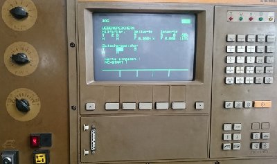

Posiadam tokarkę Weiler 160 CNC sterowanie SINUMERIK 810T (maszyna z 1986r) imak obrotowy na cztery narzędzia.

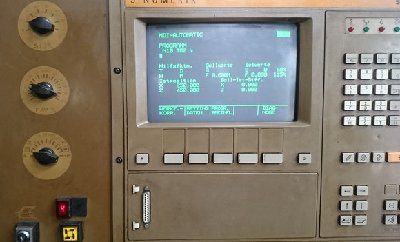

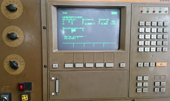

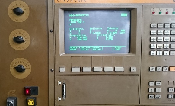

Po wgraniu TEA1;TEA2;PCP;PCA jest problem ze zmianą narzędzia a mianowicie za pomocą przycisku na pulpicie imak działa poprawnie obraca się co jeden i taką wartość wyświetla nad klawiszem. W trybie JOG po wpisaniu numeru narzędzia (a nawet każdej liczby max 2 cyfry) imak obraca się o 1 jak na załączonym zdjęciu 1.jpg i wyświetla na ekranie zadaną wartość lecz nad klawiszem jest inna. W trybie MDI po wpisaniu komendy T0X (jak na załączonym zdjęciu 2.jpg) imak zaczyna się obracać aż do momentu przekroczenia "czasu do wygenerowania błędu" 6008-błąd rewolweru (pozycja obracania) po skasowaniu wyrzuca błąd 7006-Rewolwer nie znajduje się w pozycji.

Udało mi się rozwiązać powyższy problem. Przyczyna leżała po stronie programu którego używałem do "załadowania" PCP. Używałem NCnet i prawdopodobnie nie wgrywało drugiego członu PCP po M02 tak więc przeprosiłem PCIN.
Tak czy inaczej pojawił się kolejny problem a mianowicie błędy:
N6002=FEHLER SPINDELANTRIEB
N6003=FEHLER ACHSEN
Po skasowaniu ich czasami maszyna działa poprawnie lecz częściej zatrzymuje posuwy nie wyświetlając błędów a tylko podświetlając kontrolki zielona i czerwoną (druga i trzecia od lewej) przy próbie ręcznego przejazdu w JOG. Zmiana narzędzi działa oraz można załączyć wrzeciono.
