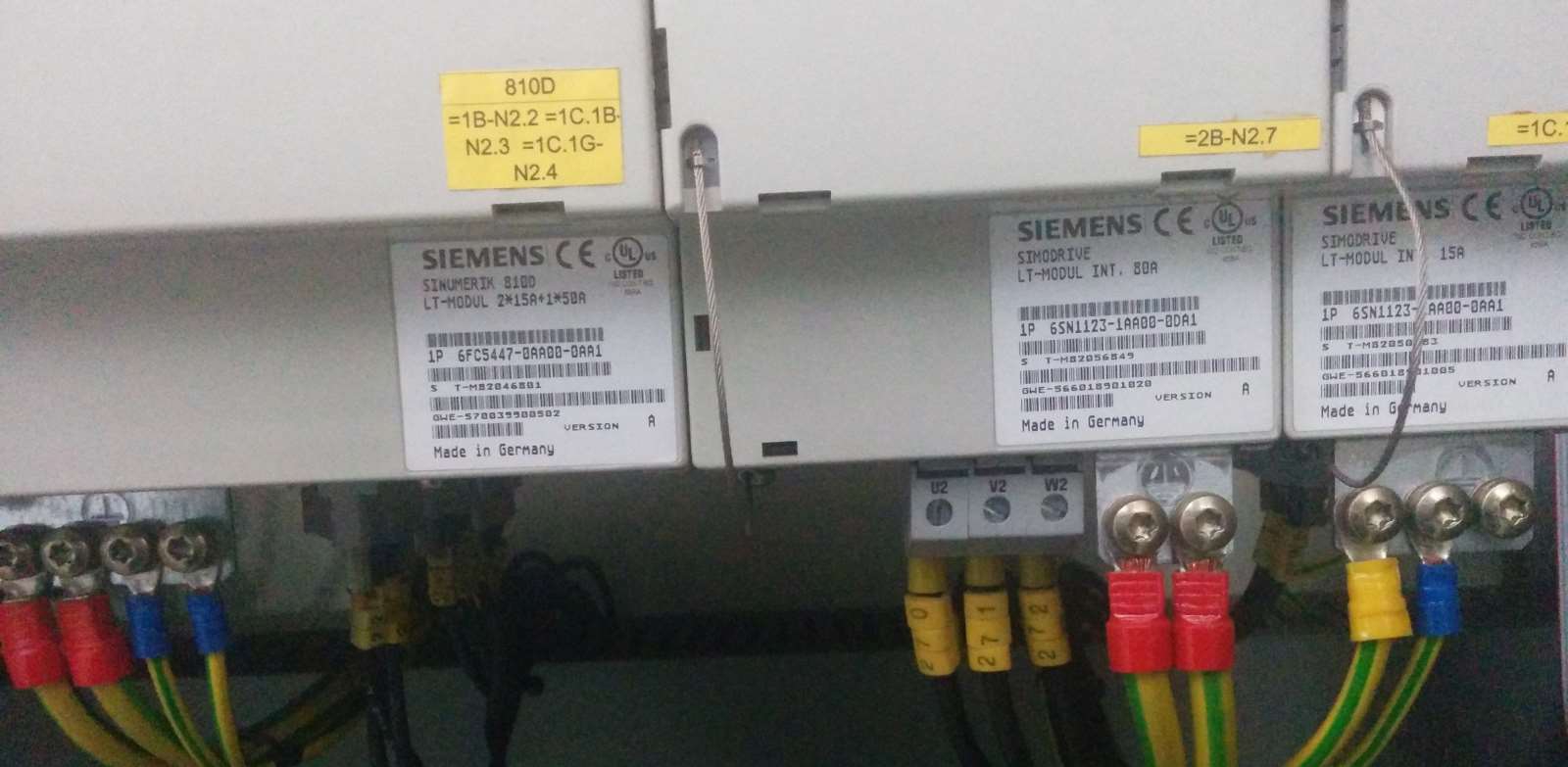

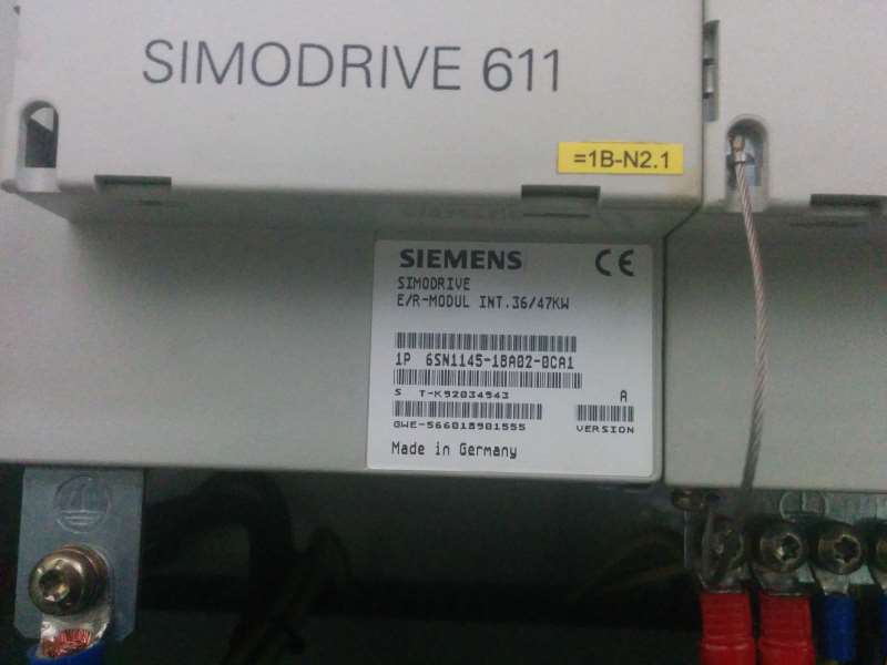

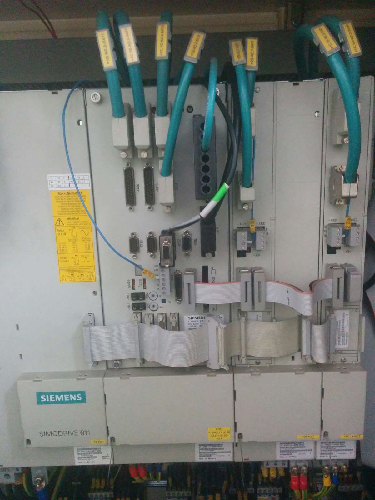

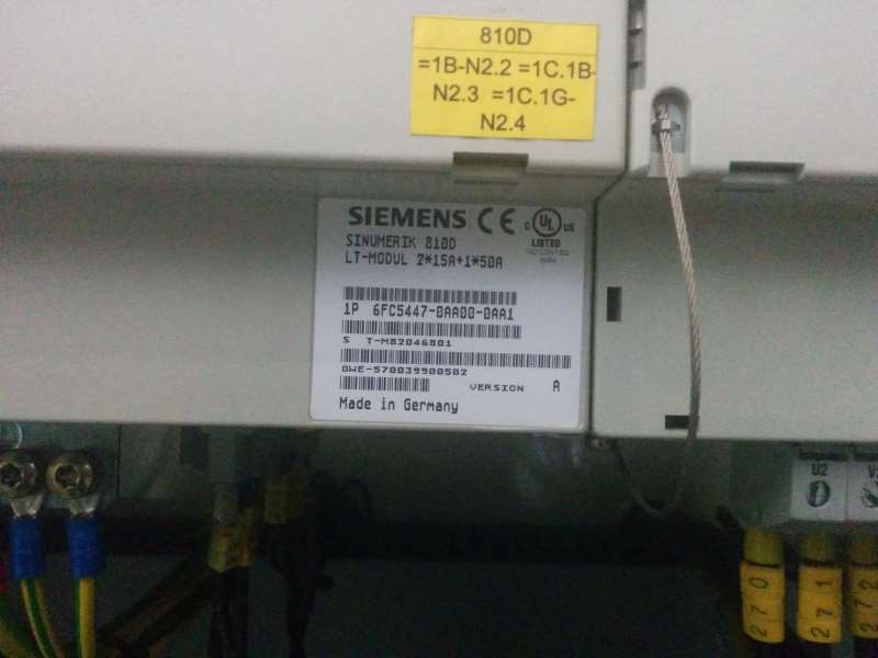

Jakie maszyna ma MMC 100, 102/103 jakie napedy simodrive 611? MMC znajdziesz jak otoworzysz panel maszyny, napędy jak otworzysz szafę sterowniczą. Jak nie znajdziesz to podaj przynajmniej rok produkcji maszyny.

Witam, maszyna to tokarka Famot 200 CNC z 2000 roku.
Poniżej zdjęcia simodrive'a z szafy, do pulpitu nie mam jak się dostać zbyt łatwo (dużo odkręcania )...

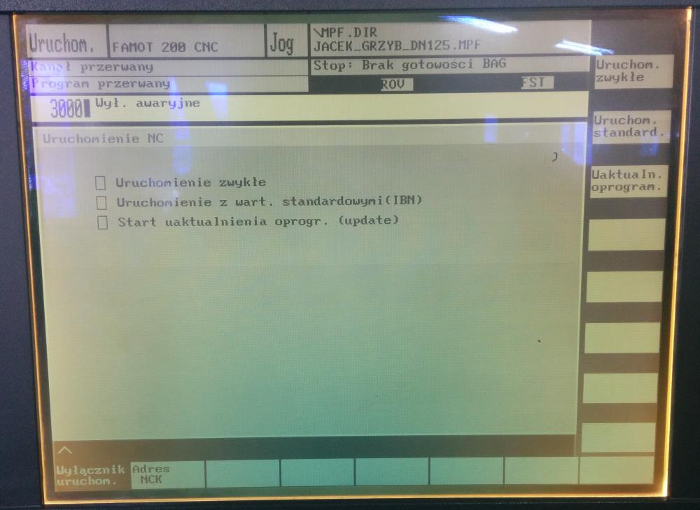

Uruchomienie/Seria IBN/ tam masz trzy możliwe opcje archiwizacji danych PLC, NC i MMC . Powinienieś zrobić PLC i NC nazwać plik datą i zapisać . Zapisać możesz na dysku klikając Archiv bądź na komputerze przez RS klikając w V24 trzeba mieś dobry kabel i ustawić transmisje na komputerze oraz na maszynie. Najlepiej by bylo zrobić obraz dysku twardego gohstem ale to juz inny temat. Jak zrobisz archiwa z NC i PLC to programy też będziesz miał.

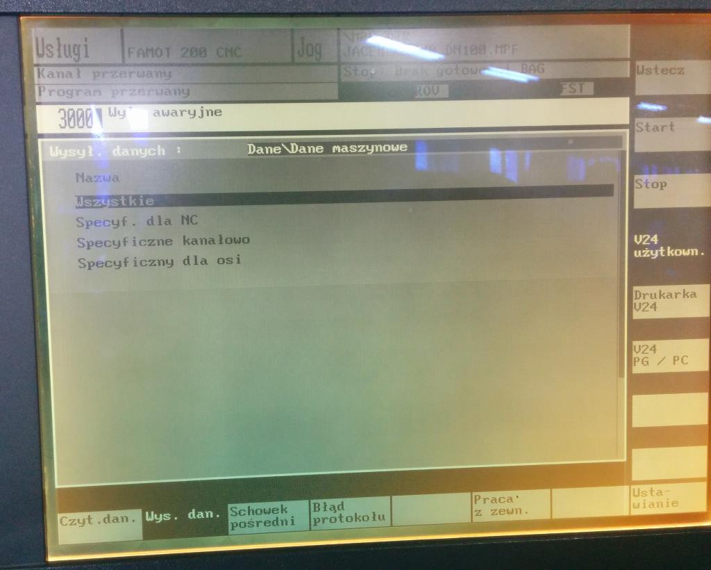

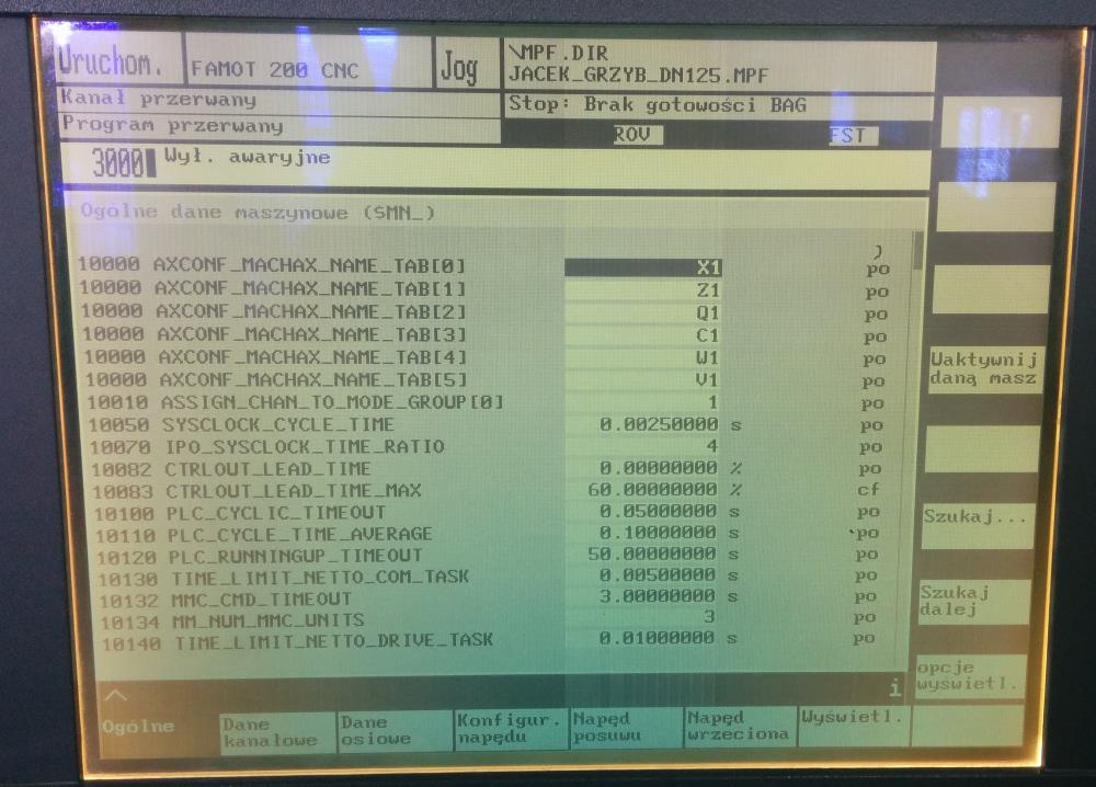

1. Nie mam "Seria IBN" , w menu Uruchom mam to:
W "Dane maszyny":
W "NC":
W "PLC":
- nie mogę dodać zdjęcia tego :/ -

Ad.1 Wpisałeś hasło? żeby mieć uprawnienia ? SUNRISE

davish88 pisze:Ad.1 Wpisałeś hasło? żeby mieć uprawnienia ? SUNRISE
Na pierwszym foto:

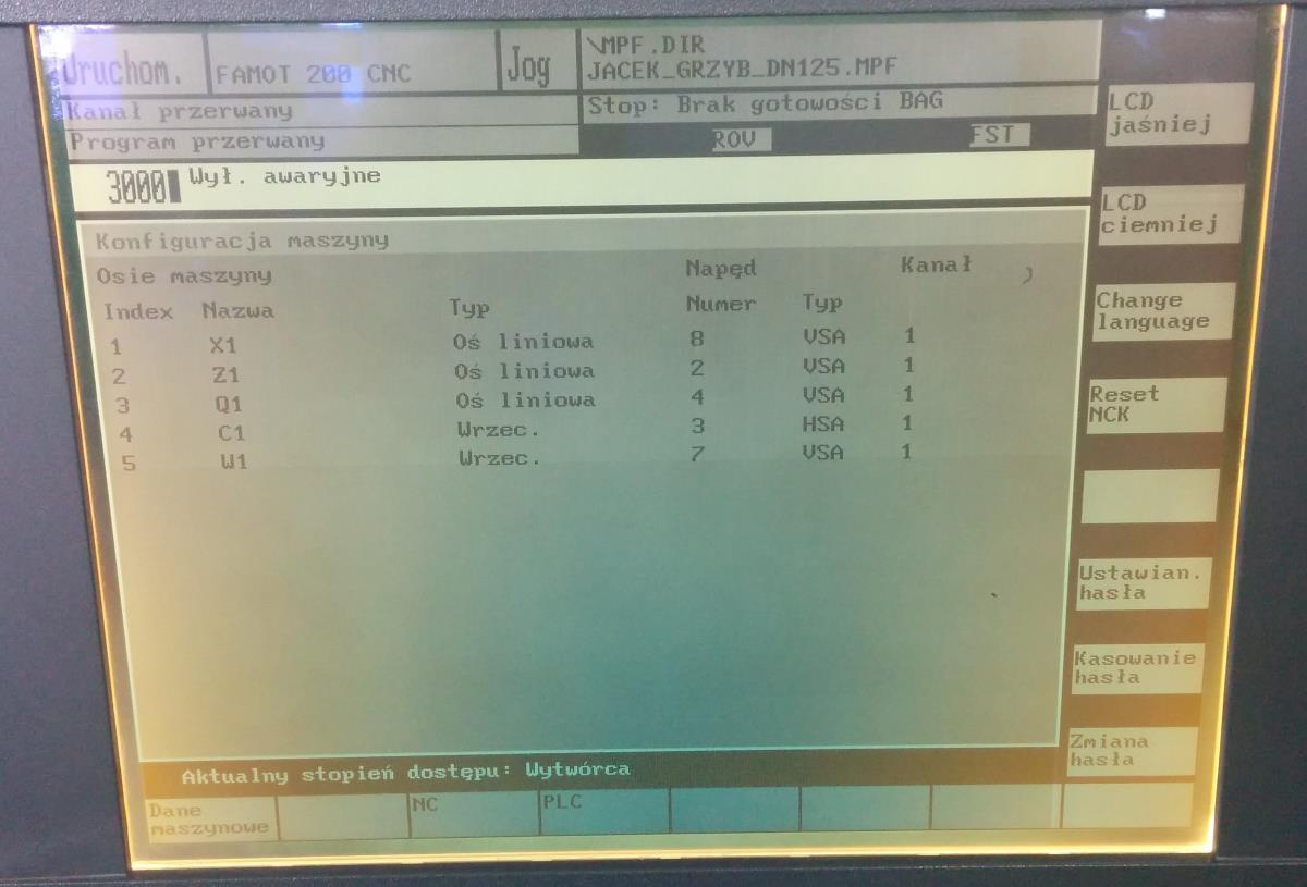

Jest tam napis "Aktualny stopień dostępu: Wytwórca" (Wytwórca = eng. Manufacturer - czyli to już jest "Level 1" z tego co znalazłem (Operator’s Guide 03/2004 Edition , SINUMERIK 840D/810D HMI Embedded : Sekcja 9.9, strona 9-307), wyższy Level (Lv=0) ma tylko już simens)...

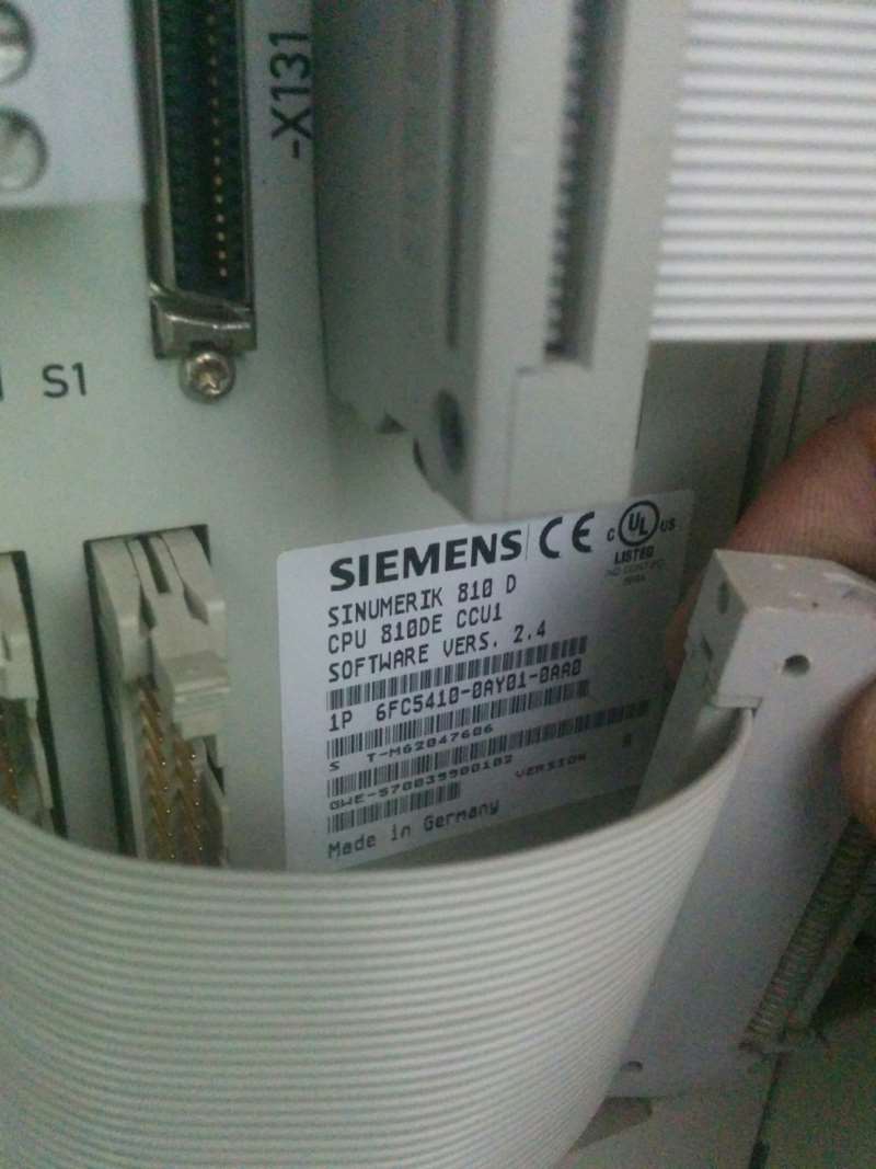

Z tego co znalazłem do tego CPU co mam: 810DE CCU1 , to aby wymienić baterię muszę wyjąć kartę z obudowy, tym samym odłączając wszystkie przewody. Bateria jest na dolnej krawędzi płyty CPU...

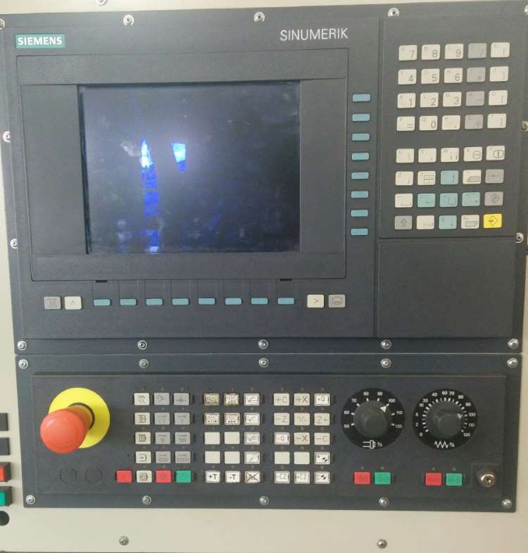

HMI wg. informacji jakie wyświetla to przy uruchamianiu (filmik na YT) to MMC100.2 v1.01 , bios jego jest z '97 więc może być, że tam będzie win95 zalegać :)
Ale trafiłem gdzieś na wzmiankę, że MMC100 nie posiada dysku... Bez rozkręcenia się nie dowiem :)

Ad.1. Jesli nie ma to wydaje mi sie że w tym przypadku dajesz SERVICE potem DATA OUT a poźniej musisz wybrać START-UP DATA i tam masz NC i PLC i zgrywasz po RS na komputer. Tylko nie wiem jakie muszą być parametry łącza aby sie to poprawnie zgrało. Jeśli tam nie będzie to musi być w SERVICE (strzałka menu żeby przejść dalej) IBN serie.

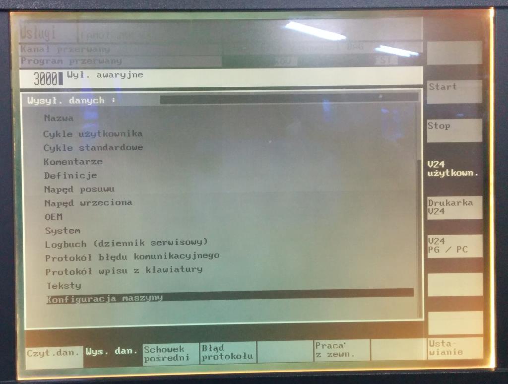

W Usługi mam Dane uruchomieniowe (jeżeli dobrze się domyślam będzie to "Startup data"), w tym menu mam Dane NCK i Dane PLC i jeszcze więcej nawet :) . Język polski menu wcale mi nie pomaga :neutral: (jako informatyk uważam te tłumaczenia jako nieprecyzyjne, a inne bez sensu (dla mnie :) )).
Czytałem manuala od simensa (roz. 8, "Installation and Start-Up Guide 11/2002 Edition" "SINUMERIK 840D/840Di/810D ; HMI/MMC Installation and Start-Up Guide" , 6FC5 297-6AE20-0BP2 ) - ale nie mogę zrozumieć dla których danych używać włączonego formatu taśmy perforowanej, a dla których nie...
Poniżej jeszcze kilka zdjęć:
0. Menu usługi (ciąg dalszy): Obrazek

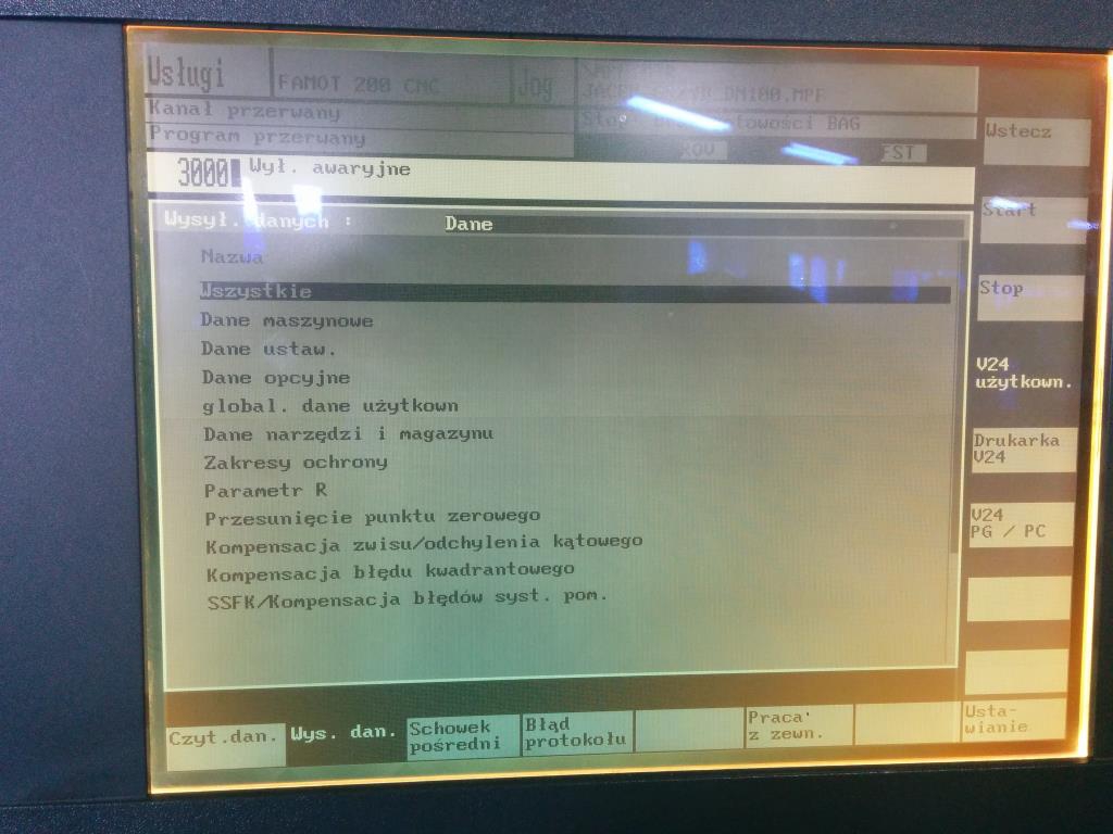

1. Menu usługi->Dane: Obrazek

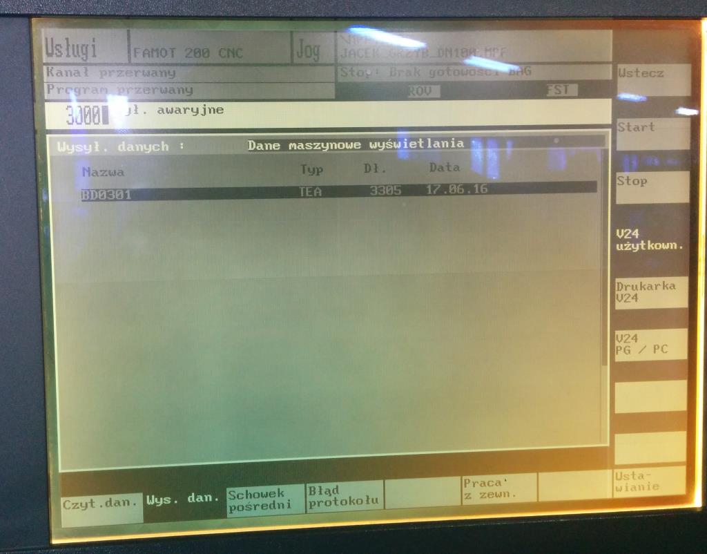

2. Usługi->Dane uruchomieniowe: Obrazek - wychodzi mi, że to muszę z-backup-ować. Jak ustawić port szeregowy? (Format taśmy perforowanej: on/off ?)
3. Usługi->Dane->Dane maszynowe: Obrazek
4. Usługi->Dane wyświetlania: Obrazek
Na próbę, przesłałem całe "Dane" (z włączoną opcją taśmy perforowanej):
Plik na komputerze ma 160kb , przesyłał się ok. 15min przy 1200bps :shock:
Co jeszcze prócz "Service->Startup: NCK, PLC" warto z-backup-ować?
Wydaje mi się, że warto zablokować dostęp do wszystkich parametrów z powrotem w panelu (do poziomu użytkownika chociaż)?
Jak działają funkcje przycisków "Set password", "Delete password", "Change password". Proszę mnie poprawić jeśli źle rozumiem:
5A. Set password - Ustawianie hasła - pozwala na wprowadzenie hasła wcześniej ustalonego, konkretne hasło przydziela predefiniowany poziom dostępu (np. wpisanie CUSTOMER przełączy na poziom dostępu 3 (End User), wpisanie hasła SUNRISE przełączy na poziom 1 (Machine manufacturer))?
5B. Delete password - Kasowanie hasła - kasuje wprowadzone hasło i wraca do poziomu dostępu zdefiniowanego przez kluczyk (?) - słowem "kasuje" nie znaczy, że całkowicie kasuje hasło, tzn. ponowne wpisanie SUNRISE przez set password przywróci protection level 1 (tak?)
5C. Change password - Zmiana hasła - mogę zmienić aktualnie wpisane hasło (SUNRISE/EVENING/CUSTOMER) na jakie mi się podoba - mam rację?
