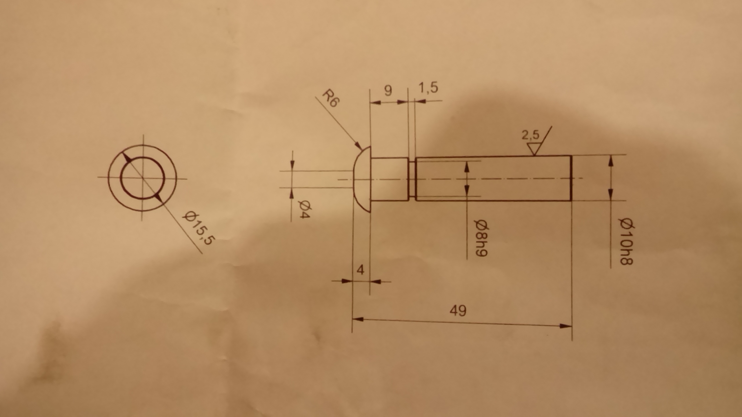

witam dopiero zaczynam przygodę z programowaniem cnc i szukam pomocy w napisaniu programu na dany detal w systemie sinumerik808d Obrazek wytaczania z pręta 16f
Sam próbowałem napisać ale coś nie poszło:P jak by ktoś mógł napisać mi ten program i podesłać na maila będę bardzo wdzięczny chciałem zobaczyć gdzie robiłem błąd

nie mogę wklejic tego pliku to zuploadowałem mam nadzieje ze będzie działać
ogólnie chciałem zrobić cyklem kontur ale coś jest nie tak robi mi od złej strony chyba wymiary są tez nie zachowane rowek i odcięcie chciałem zrobić w g-kodach albo w cyklach ale to tak średnio potrafię :)

Post napisał: mateu5 » 21 lut 2016, 20:25
%_N_KOLEK_MPF
;$PATH=/_N_MPF_DIR
G40 G90 DIAMON
LIMS=2000
; PLANOWANIE + TOCZENIE ZGRUBNIE
; NOZ NA PYTKI WNMG080404
T1 D1
G96 S260 M4 F0.16 G54
G0 X20 Z0.3
G1 X-0.8
G1 Z2
G0 X16 Z2
CYCLE95("l01",1,0.1,0.6,0,0.16,0.16,0.16,1,0,0,0)
G0 X300 Z200
; PLANOWANIE + TOCZENIE WYKONCZENIE
; NOZ VBMT160404
T2 D1
G96 S280 M4 F0.12 G54
G0 X20 Z0
G1 X-0.8
G1 Z2
G0 X16 Z2
G42
L01
G40
G0 X300 Z200
; TOCZENIE KANALKA
; NOZ DO ROWKOWANIA - PLYTKA L1.2MM R0.1
T3 D1
G96 S120 M4 F0.04 G54
G0 X11 Z-36
G1 X8
G04 S2
G1 X11 F1
G0 Z-35.7
G1 X8 F0.06
G04 S2
G1 X11 F1
G0 X300 Z200
; ODCIECIE + PROMIEN R6
; NOZ DO ROWKOWANIA - PLYTKA L2.. R0.1
; ZBAZOWANE PRAWE NAROZE
T4 D1
G96 S140 M4 F0.07 G54
G0 X17 Z-46
G1 X14.7
G0 X17
G0 Z-47
G1 X13.3
G0 X17
G0 Z-48
G1 X11
G0 X17
G0 Z-49
G1 X3.8
G0 X17
;WYKONCZENIE
G0 Z-42
G1 X15.5
G1 Z-45 G42
G3 X4 Z-49 CR=6
G1 X0
G0 X17 G40
G0 X300 Z200
M30
%_N_L01_SPF
;$PATH=/_N_SPF_DIR
G0 X9 Z0
G1 X10 Z-0.5
G1 Z-45
G1 X15.5 RND=0.1
G1 Z-51
G1 X16
M17
