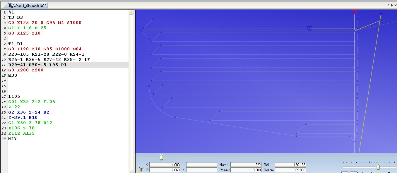

Tokarka Sinumerik 810t zaprogramowane planowanie czoła posuw 0.25, następnie zaprogramowany kompletny cykl, w którym są posuwy dla obróbki zgrubnej R28=0.1 i R30=0.05 dla obróbki wykańczającej. Maszyna robi wszystko posuwem F0.2 tym z przed cyklu, posuwy w cyklu pomija jak to naprawić?

A kolega czasem nie korzysta z cyklu L96 bo wtedy te parametry są pomijane ?kropka pisze:Na maszynie robi cykl posuwem z przed cyklu F0.25
Before calling L96, a feedrate must be programmed in the part program since the
R parameters R28 and R30 are omitted.
Takkropka pisze:a do czego jest ten R30 - posuw przy zagłębianiu?
Albercik
