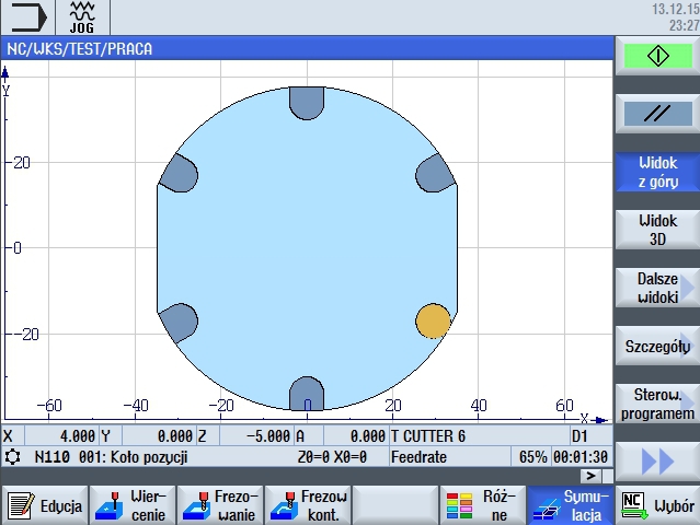

Mam mały problem muszę wyfrezować fasolki pod otwory na okręgu, stosując shopmilla... No i zrobiłem po przez frezowanie rowku podłużnego, pozycje co 60stopni, tylko teraz chodzi mi o to, że frez wbija mi się w materiał z góry i wychodzi poza przedmiot, a chciałbym aby poza przedmiotem schodził na Z-5 a następnie wchodził w materiał, wiecie jak to zmienić??

Wydaje mi się że szybciej byś napisał prosty podprogram z warunkiem na frezowanie tego rowka z obrotem osi Z. Wydaje mi się,że sinumerik tak przelicza cykl żeby była jak najkrótsza droga więc raz będzie ci zaczynało od zewnątrz a raz od wewnątrz.

Cykle rowka z menu FREZOWANIE (podłużny, kołowy i otwarty) mają wejście narzędzia od góry i nie da się zrobić wejścia z boku. Można to osiągnąć stosując kontur z menu FREZOWANIE KONTUROWE wykorzystując KIESZEŃ, gdzie jest możliwe wskazanie punktu wejścia w materiał. Wskazanie punktu wejścia powinno być poza materiałem, frez wówczas wejdzie pionowo na pusto i zacznie skrawać bokiem.
