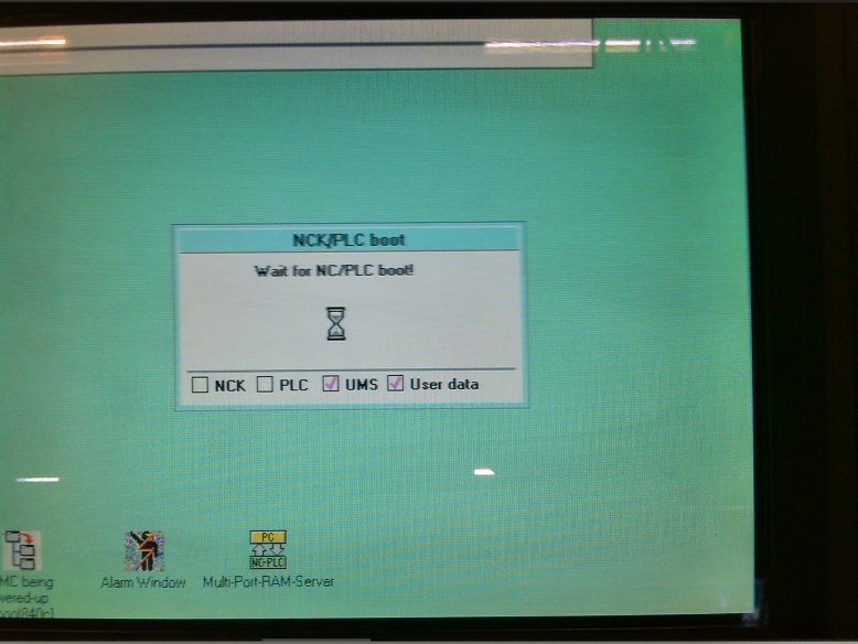

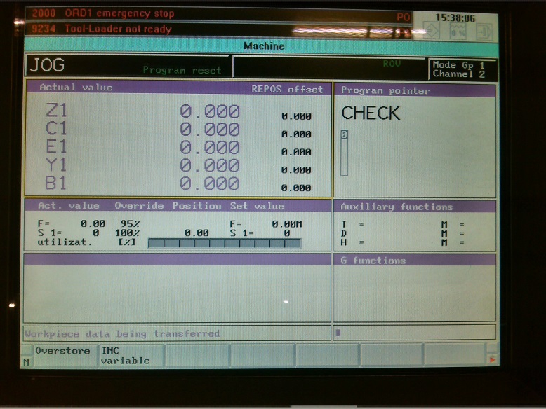

Wszystko było z maszyną ok do czasu gdy pojawił się jakiś problem przy starcie
(nie znam szczegółów) i po restarcie pojawił sie komunikat "Workpiece data beeing transferred"
można przesuwać osie, nie ma żadnych krytycznych alarmów,
wszystko działa ok, tylko nie można załadować programów z dysku i ten komunikat nie znika, i przy starcie widać że nie łączy się z plc i nck.
Dlaczego wciąż mogę poruszać osie i kontrolować wszystkie inne funkcje maszyny ale tylko jako "hand mode" - połączenie z plc i nck jest jednak aktywne ?
Czy ktoś może sie z tym spotkał?
czy wgranie kopii zapasowej plc i nck rozwiąże problem ?
840C nie ładuje NCK i PLC "Workpiece data beeing transf

uzupełnienie informacji
rzeczywiście dowiedziałem się przed wyjściem że też tego dnia technik wyciągał jakiś stary nie potrzebny kabel z szafy sterowniczej założył dodatkowy nieekranowany przewód zasilania do transportera wiórów i na pewno ruszał wiązki kabli.
postaram się to jutro sprawdzić - odłączę ten nowy kabel i docisnę wtyczki
jak nie pomoże to wyczyszczę wtyczki, i ostatnia opcja wymienię kabel
miałem kiedyś podobną usterkę- ktoś na module plc zmienił adres ( malutki przełącznik obrotowy z przodu) ale to nie to tym razem
[ Dodano: 2015-01-28, 09:44 ]
odłączyłem wszystkie zmiany - dalej to samo
dopiero przywrócenie kopi zapasowej pomogło
maszyna śmiga
dziękuje i pozdrawiam
