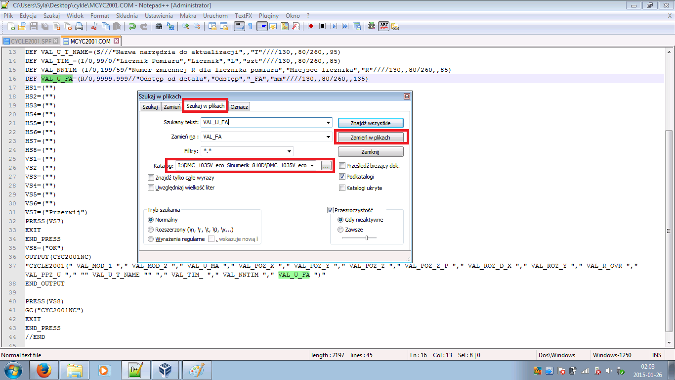

Piszę sporą ilość programów/makr w języku sin828D i poszukuję programu, który umożliwiłby mi edycję wszystkich plików z programami na raz, a potem z powrotem eksportował dane każdego programu do poszczególnych plików. W skrócie chcę wgrać wszystkie programy do jednego miejsca, edytować jakąś linijkę, która pojawia się w każdym programie, a potem automatycznie eksportować wszystkie dane do poszczególnych plików w których się one znajdywały. Podobno maszyny z sinumerikiem mają taką opcję, że można wgrać do nich powiedzmy 300 programów i później zaciągnąć je z maszyny w postaci jednego pliku, potem edytować i wgrać ten plik z powrotem do maszyny, a maszyna sama podzieli go na pojedyncze programy. Ja czekam aktualnie na nowe maszyny więc nie wiem czy mają taką opcję. Macie jakieś pomysły?
[ Dodano: 2015-01-18, 16:55 ]
Znalazłem taką komendę dosowską copy *.mpf out.mpf , łączy łądnie pliki w jeden , wszystko jest elegancko pod sobą, tylko jak odwrócić teraz ten proces:), ma ktoś pomysł?

Replace Text - program do masowych zmian w plikach tekstowych (i nie tylko)

Osobiście polecam Notepad++ jego funkcjonalność jest przeogromna.
