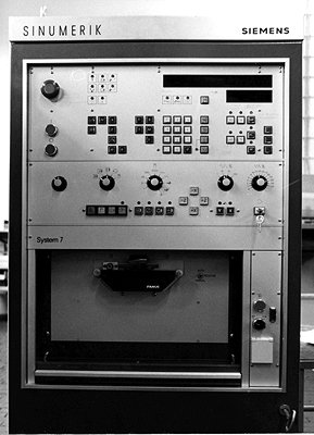

Witam wszystkich ! Nie mogę nic znaleźć na temat tego ster.jest u mnie w firmie kilka maszyn z tym sterowaniem i programy przenoszone sa za pomocą adrela chciałbym móc wgrywać program bezpośrednio z pc. te stare adrele są bardzo szwankowne :) wiem jedynie że czytnik taśmy zastąpiono przystawką adrel a komunikacja jest równoległa.

To nie znaczy że go nie ma, a wygląda tak:

Ano faktycznie. Jest to kopalina z połowy lat 70-tych. W znacznej mierze na pojedynczych tranzystorach. Pewnie dlatego w sieci nic nie ma, że nawet maszynopisy już grzyby zjadły ;)
Sinumerik 3/8 to jest przy 7 jak wahadłowiec przy Focke Wulfie :)

I tak. Wiem że da się wgrać program na to ustrojstwo prosto z pc. kiedyś był u nas taki pracownik który to rozgryzł i jemu to chodziło ale później został zwolniony w niesławie :) i tajemnicy nie zdradził teraz ja próbuje coś z tym zrobić i stąd moje pytanie.

Moja rada jest następująca. Ponieważ prawdopodobnie nie znajdziesz nikogo kto zna ten system w takim stopniu, o ile w ogóle, zobacz jak to jest zrobione w wersji Primo, czyli następnej generacji. Powinny być wspólne elementy w ideologii działania.
http://support.automation.siemens.com/W ... reeLang=en
A konkretnie manual do Sinumerik 7 masz tutaj:
http://cache.automation.siemens.com/dnl ... eitung.pdf
