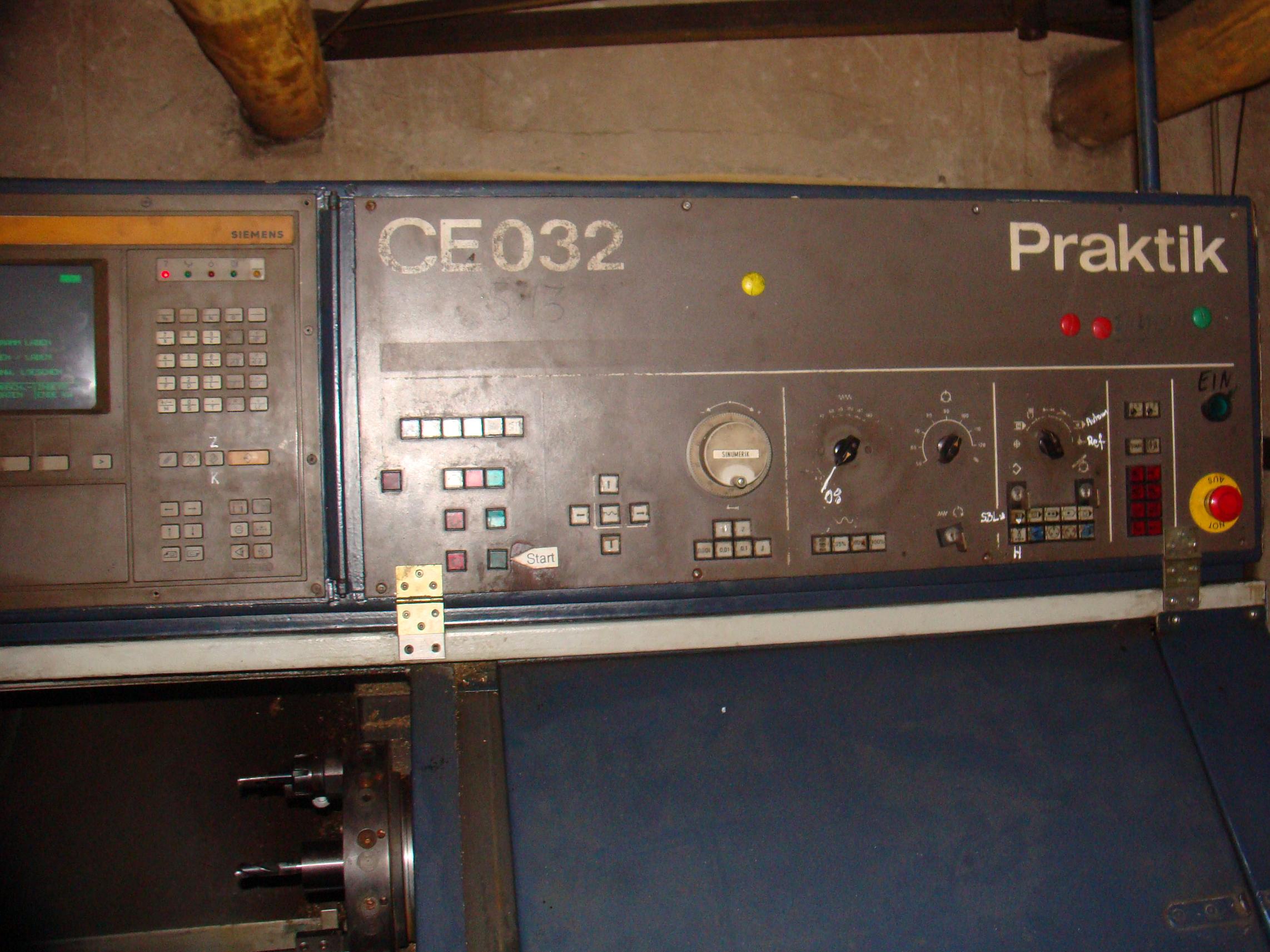

Mam poważny problem
Bawiłem się w trybie serwisowym na sinumericu 810t ( Chciałem pozmieniać bity odpowiedzialne za transmisję.)Jednak pochodziłem po menu i wcisnołem przycisk Load PLC, pojawił się ptaszek. Zresetowałem maszynę i teraz pojawia się błąd (ORD 1 PLC Stop ). Rozumiem że straciłem pamięć sterownika PLC. Myślałem że po wejściu w tryb serwisowy trzeba od nowa załadować ustawienia. Pytanie moje to co mogę teraz zrobić ? Nie posiadam kopi zapasowych ( PCP, PCA itp ).
Maszyna to tokarka TUR 50 CNC-N). ( chodzi o podmianę plików ) Może ma ktoś te pliki i chętnie by się podzielił, będę bardzo wdzięczny. Dzięki

Maszyna posiada sterowanie Sinumeric 810TE GA1 ( Nie wiem czy to to samo co 810t)
Wczoraj udało mi się skomunikować z maszyną i przesłać na laptopa pliki TEA1, TEA2, PCP, ASM.
Próbowałem wgrać ponownie dane zgodnie z jednym z poradników tj.czyszczenie wszystkiego- restart- bity transmisji-wgrywanie Tea1,Tea2 ( na monitorze w datatype pojawia sie napis) Następnie znowu Clear PLC, Clear Flags, restart ( o dziwo teraz w jog nie ma zapalonej ikonki blędu. tj " ? " ). Wgrywanie PCP- restart. Na monitorze komunikat " 2000 Ord 1 Emergency stop ).
Czy zrobiłem coś nie tak, czy czegoś może jeszcze nie zrobiłem ( Czy trzeba ustawiać zakres osi, enkodery, wrzeciono aby zniknął alarm)
1.Czy aby zaprogramować PLC to bateria powinna być sprawna ( tj wskazywać minimalne napięcie ). Jakie napięcie powinno wynosić ?
2.Czy napięcie baterii sprawdza się z tyłu panelu operatorskiego na dwóch otworach ( czarny i czerwony, nr 1 na poniższym zdjęciu. ) Mierzyłem wartość napiecia na tych otworach i wynosi poniżej 0,1V dla wyłączonej i powyżej ( około 0,14V) dla włączonej maszyny.
3.Czy nr 2 na poniższym zdjęciu to jest własnie bateria, którą należy wymienić ? Jeśli nie to mniej więcje w którym miejscu ta bateria się znajduję.
4. Baterię wymieniać przy załączonym zasilaniu czy odłączonym ?
5. Co z plikiem ASM ? Trzeba również go wgrywać na maszynę ( ponad 200kB).
Dodam, że podczas uruchamiania maszyny dioda NC faults zamiga 2 razy i potem już się nie pali. ( Nr 3 na zdjęciu)
Czekam na wszelką pomoc w związku z moimi pytaniami. Jeśli zna ktoś miejsce gdzie można kupić nową baterię bo tej maszyny to również bardzo bym prosił o udzielenie informacji.

Ta tokarka została zbudowana w konfiguracji na specjalne zamówienie, które decydowało o zakupie. A który PLC będzie teraz najbardziej do niej pasował, zależy od konfiguracji jej hardware'u.
1. Czy ma ona dwa 4-poz. imaki narzędziowe (hydraul.), czy głowicę 12-poz. (bulg. PΓ-100, może Duplomatic)?
2. Jakie ma servonapędy X,Z (Simodrive, APENA)?
3. Jaki regulator silnika głównego DC (Stromacon, KEMPOC, SIMOREG, może DMO-090 )? Ile tu wariantów konfiguracji na początek?
Od tego należało zacząć (# Elektroplaene:), przed poszukiwaniem PLC do tego TURa CNC..
Wystarczy różnica jednego sygnału, jednego bitu, zaprzeczenia sygnału, by dopasowywany PLC nie funkcjonował (a skąd będziesz wiedział dlaczego "nie chodzi"?).
Taki problem z "ukompatybilnieniem", konfiguracyjnie najbardziej zbliżonego PLC, najszybciej rozwiązuje się bezpośrednio na tokarce.
P.S. Otwory "czerwony i czarny" nad baterią 5Ah służą do podłączenia do podłączenia zewnętrznego zasilania +5V na czas wymiany baterii (nigdy z nich nie korzystałem, gdyż baterię wymienia się przy CNC załączonym do sieci, po czem przyciskiem "Quittung" kasuje się błąd "Batterie Fehler" na ekranie monitora. Zapraszam na szkolenie...

A więc dostałem dtr elektryczną od tokarki TUR 50 CNC z tym samym sterowaniem ( Sinumerik 810TE GA1) oraz Back-up PLC ( %TEA1, %TEA2, %PCP , %TOA , %ZOA)
I tak porównałem obie DTR od mojej maszyny i 50 CNC ( w mojej dtrce i tak wiekszość kartek jest od Tura 50 cnc). Różnica jest w miejscu, gdzie jest długopisem dopisane do modułu M01 4 sygnał jeden sygnał od przełącznika trybu pracy.Reszta taka sama. Odpowiadam na pytania.
1. U mnie jest PF 100x, taki sam jest w TUR 50 CNC od którego mam dane.
2.U mnie jest DPM-56-ZF-4,K-7716 , w drugiej tokarce identyczny.Regulator tyrystorowy APENA
3.Silniki wrzeciona identyczne jednak regulatory już nie. U mnie jest napisane tak:
RA2625 6DV57 65A; 24kW producent Siemens RFN a w drugiej CHA 080.3CE producent STROMAG Austria. Niefajnie
W tym tygodniu zrobię podmiankę ( Nie ma mnie obecnie przy maszynie ) i zobaczę czy zadziała. Jeszcze jest sprawa związana z tym że u mnie jest zamontowana głowica pomiarowa i nie wiadomo czy przez to PLC zadziała. Z nagniatarki nie będę korzystał ale nie wiem czy będę musiał odłączyć fizycznie przewody od sterownika.
CNC-Bogi, czy wiesz może czy ta maszyna jest jedyną w swoim rodzaju, czy możliwe że jest jeszcze jakiś egzemplarz ?
Dzięki, Andrzej

Tak, ten model TUR-50CNC-N był tylko jeden, pomyślany dla Polit. Gdańskiej.
CNC Sinumerik 810T (TE był modelem "East" zbudowanym wg ograniczeń exportowych COCOM, przeznaczony dla
"wschodnich" krajów "demokratycznych" b.RWPG), zawiera w sobie (jako 'slave') sterownik SIMATIC S5-101U.
Wpis, wypis, zmiany w PLC odbywają się wg reguł dla SIMATIC-ów ver.>100.
25-letnia maszyna używana wymaga przeglądu podzespołów oraz korekty danych maszynowych (dryfty, kompensacja osiowych luzów zwrotnych, dynamika osi posuwowych, itd.), wielu regulacji i sprawdzeń, celem zapewnienia jej dalszej niezawodnej exploatacji.
Kryterium: maszyna już chodzi to za mało. Przecież PLC i dane maszynowe były ustalane dla maszyny fabrycznie nowej.
Jako ex-serviceman producenta FAT W-w (1977-1994), staram się polepszać jej parametry ile można.
