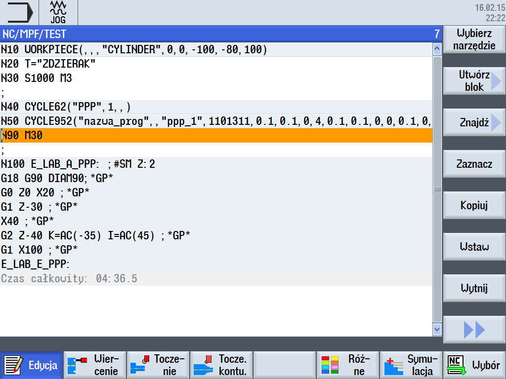

I. Dotyczy wywoływania podprogramów:
a. Sterowanie szuka podprogramów w następujących kartotekach:
i. Aktualny katalog Katalog programu wywołującego (ale tylko w obszarzeNC)
ii. /_N_SPF_DIR / Globalny katalog podprogramów
iii. /_N_CUS_DIR / Cykle użytkownika
iv. /_N_CMA_DIR / Cykle producenta
v. /_N_CST_DIR / Cykle standardowe
b. Powyższe kartoteki znajdują się w obszarze DANE NC, pozostałe miejsca składowania programów są już poza tym obszarem. Zaliczamy do nich ( w przypadku sinutrain-a): dysk lokalny, dysk twardy systemowy, usb oraz podłączone urządzenia zewnętrzne. Dlatego też program, zapisany na dysku lokalnym czy usb nie znajdzie podprogramu, zapisanego nawet w tej samej kartotece.
c. Wywołanie podprogramu w programGuide (SINUTRAIN ver.4.5 ed. 2) następuje poprzez instrukcję: CALL "KON2" ;#SM;*RO*, wywołaną z obszaru funkcyjnego PROGRAM/Różne (Menu poziome H6)/Podprogram (Menu pionowe V6) . W przypadku, kiedy program główny jest zapisany w kartotece NC/Programy obróbki to warunkiem działania tej instrukcji jest umieszczenie podprogramu KON2.spf również w kartotece NC/Programy obróbki lub w kartotece NC/Podprogramy. Jest jeszcze możliwość zapisania programu głównego wraz z podprogramem w kartotece utworzonej w NC/Obrabiane programy np. NC/Obrabiane przedmioty/Program_test, w takim przypadku program główny poprawnie wywołuje podprogram.
d. Do wywołanie podprogramu z poza obszaru NC stosujemy instrukcję EXTCALL(„ścieżka:podprogram”) np. EXTCALL(LOCAL_DRIVE:KON2). Istnieje też dana ustawcza kanału SD42700 $SC_EXT_PROG_PATH do której możemy wpisać znaną ścieżkę do przeszukiwania zewnętrznych programów np.: $SC_EXT_PROG_PATH=”LOCAL_DRIVE:”, wówczas w programie głównym wystarczy zadeklarować wywołanie EXTCALL(„KON2”).
II. Dotyczy wywoływania konturów:
a. Jeżeli chodzi o wywołanie konturu, to deklarujemy jego wywołanie instrukcją CYCLE62("KON2",1,,) i tyle dla standardowych ustawień sinutraina. Wywołanie zawartości konturu, w przeciwieństwie do podprogramu, nie może być wykonane z zewnątrz programu, w którym obrabiany jest kontur w rozumieniu konturu tworzonego przez procesor konturu w sterowaniu.
b. Nie ma instrukcji CALL w odniesieniu do konturu, a tym samy nie jesteśmy w stanie przydzielić ścieżki dostępu do konturu. W parametrach cyklu 62 „KON2” definiowany jest zakres wykorzystania konturu poprzez etykiety lub numery bloków. Gdybyśmy nawet chcieli wpisać ścieżkę do parametru wywołania cyklu, np.: „LOCAL_DRIVE:KON2” to pole do wprowadzenia nazwy konturu nie pozwoli wpisać znaku „:”.
c. Kontur więc musi być zapisany w programie, który go wywołuje, a w przypadku programGuide powinien być zapisany za M30, ponieważ nie bierze czynnego udziału w sterowaniu ( w odróżnieniu do do Shop-ów jest widoczny w programie).

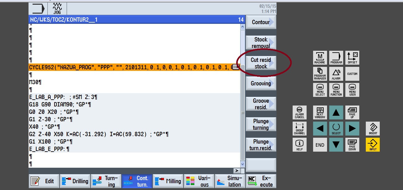

Ma jeszcze jedno pytanie a jak użyć tego cyklu:
Niestety jak wpiszę nazwę kontur to nie działa ta funkcja jak ją prawidłowo zastosować??

Przycisk, który kolega wskazał na ekranie sinutrain-a to przycisk skrawania resztkowego pozostałego materiału po poprzednim przejściu. Aby zaistniała obróbka zbierania materiału resztkowego materiał ten musi być dostępny do skrawania. Powstaje on przeważnie z takiego powodu, że poprzednie narzędzie nie mogło zebrać całego konturu. System tworzy wówczas nowy kontur samodzielnie i w postaci podprogramów je obsługuje. Do tego są potrzebne te wszystkie nazwy, które podajemy w cyklu. Do skrawania resztkowego naturalnym jest to, że przeprowadzamy innym narzędziem, ponieważ poprzednie nie byłoby w stanie zdjąć tego, czego nie mogło zdjąć za pierwszym razem. To tyle tytułem wyjaśnienia, ten szablon programu nie przedstawia takiej sytuacji. Pisanie programów na skrawanie resztkowe w programGuide jest dość uciążliwe, ale można więcej zrobić niestandardowych obróbek. Skrawania resztkowego najlepiej się uczyć na ShopTurn-ie, tam praktycznie takie programy robi się z marszu, nie trzeba podawać i generować nazw do cyklu, ShopTurn robi to automatycznie, aczkolwiek z pewnymi ograniczeniami.
Poniżej screen z programu chodzącego, który prawdopodobnie kolega chciał uruchomić.
