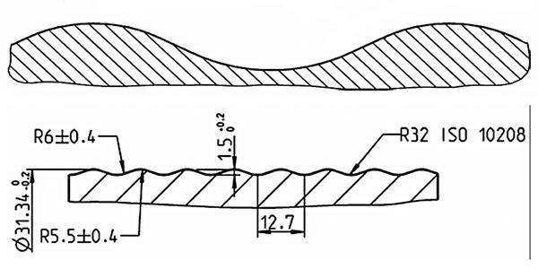

Potrzebuje pomocy przy napisaniu programu na gwint r32 falisty odrazu powiem że noże kształtowe nie wchodzą w grę moja koncepcja wygląda następująco.
Planuje naciąć ten gwint stosując metodę gwintu wielozwojnych używając funkcji G33 oraz przesunięciem kątowym FS=r2 zakładając że chce się przesuwać w kierunku osi Z o 0.2mm więc po pierwszym przejściu piszemy r2=r2+5.6692 co oczywiście daje w pętle ale pozostaje problem z osią X gdyż wartości te będą się zwiększały lub zmniejszały nie regularnie gdyż ten gwint prawie cały oparty jest na promieniach poza krótkimi przejściami pomiędzy promieniami i tu jest pies pogrzebany ponieważ nie mam pojęcia jakiej funkcji użyć aby maszyna sama wyznaczała kolejne punkty startowe po promieniu na osi X. jeszcze dodam że ten gwint chcę naciąć nożem hakowym na płytki DCMT o promieniu 1.2
poniżej link z rysunkiem
