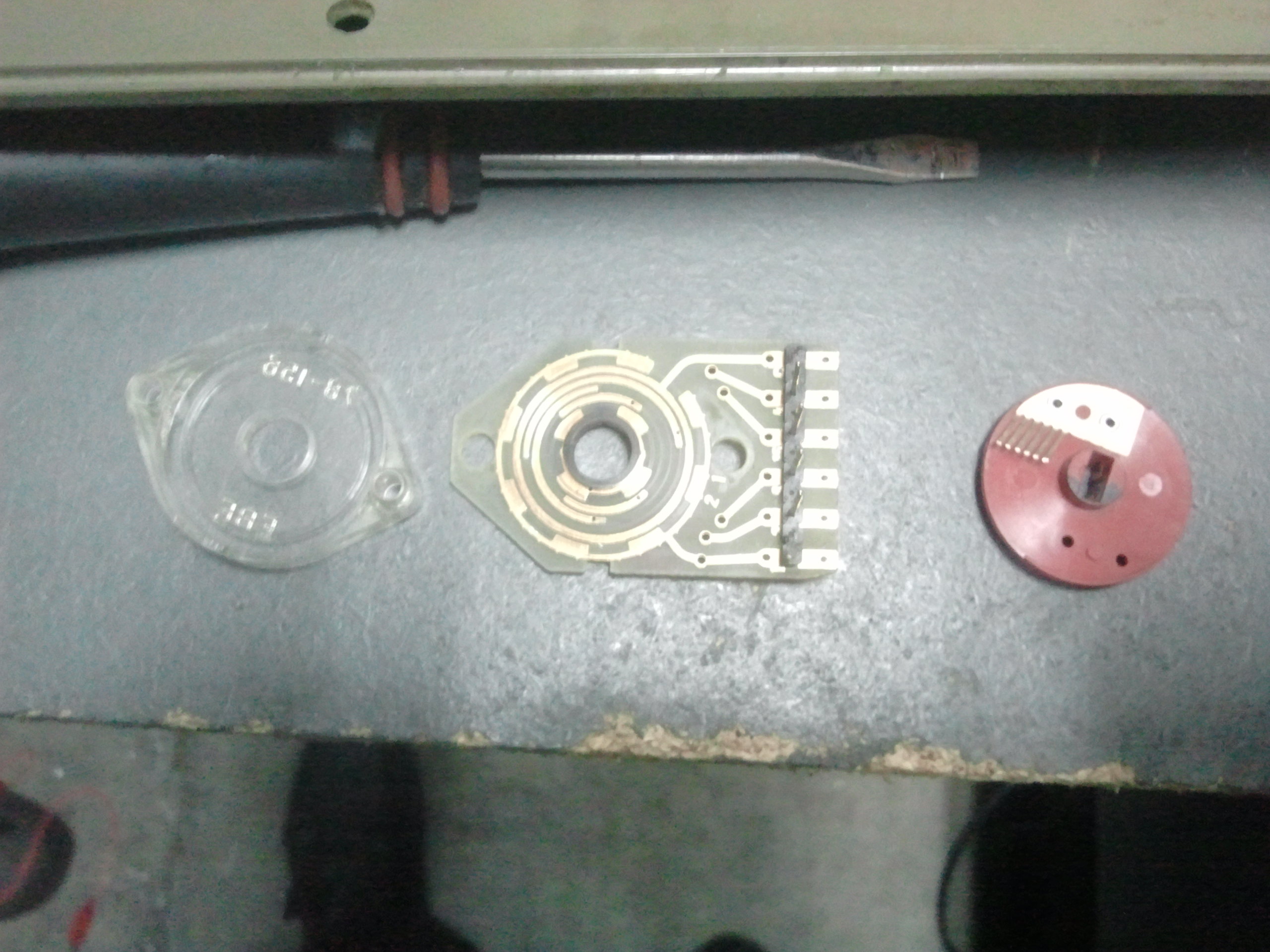

Otóż, sprawa tyczy się maszyny Chiron DZ 12W ze sterowaniem Sinumerik 810.

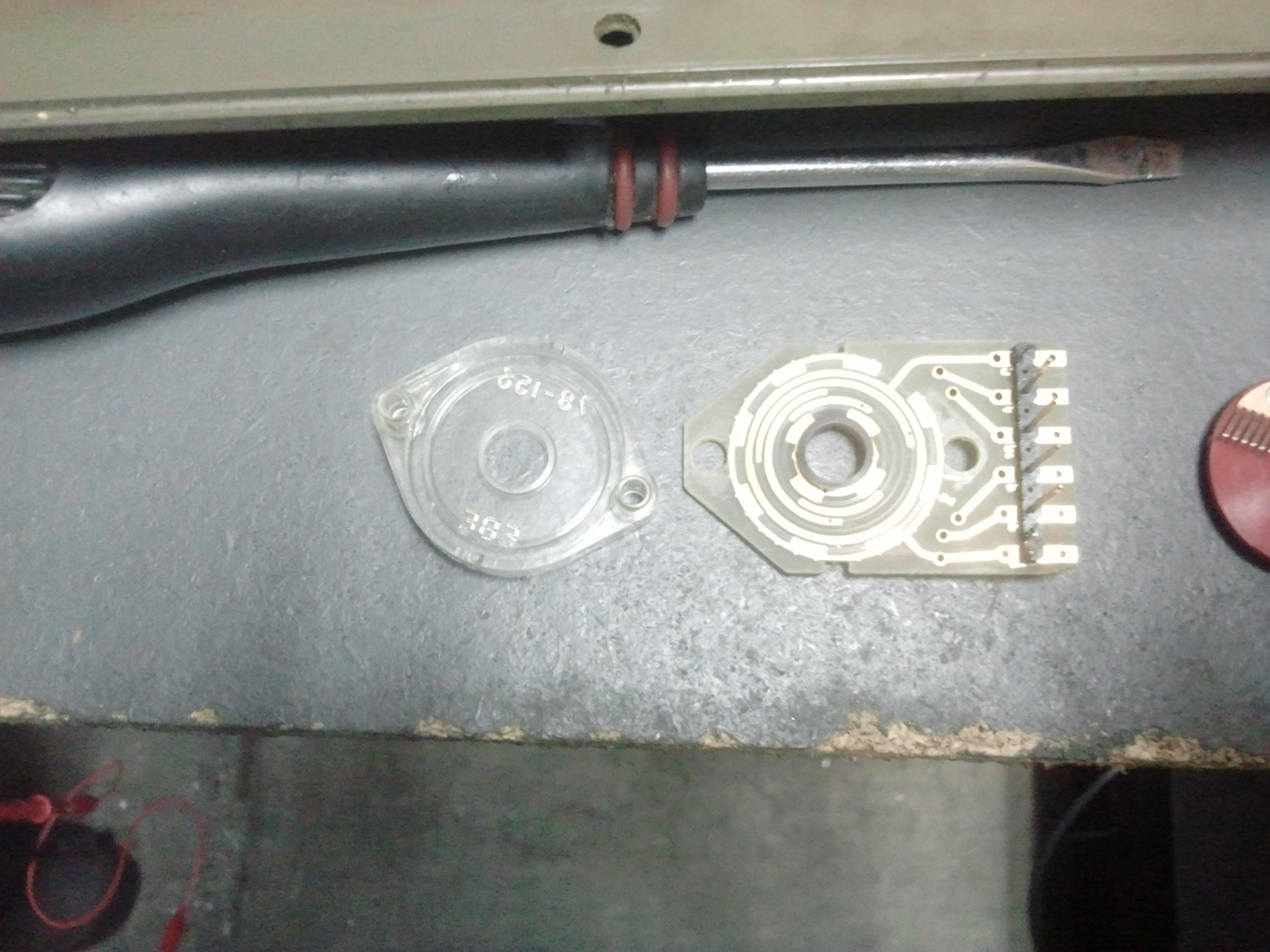

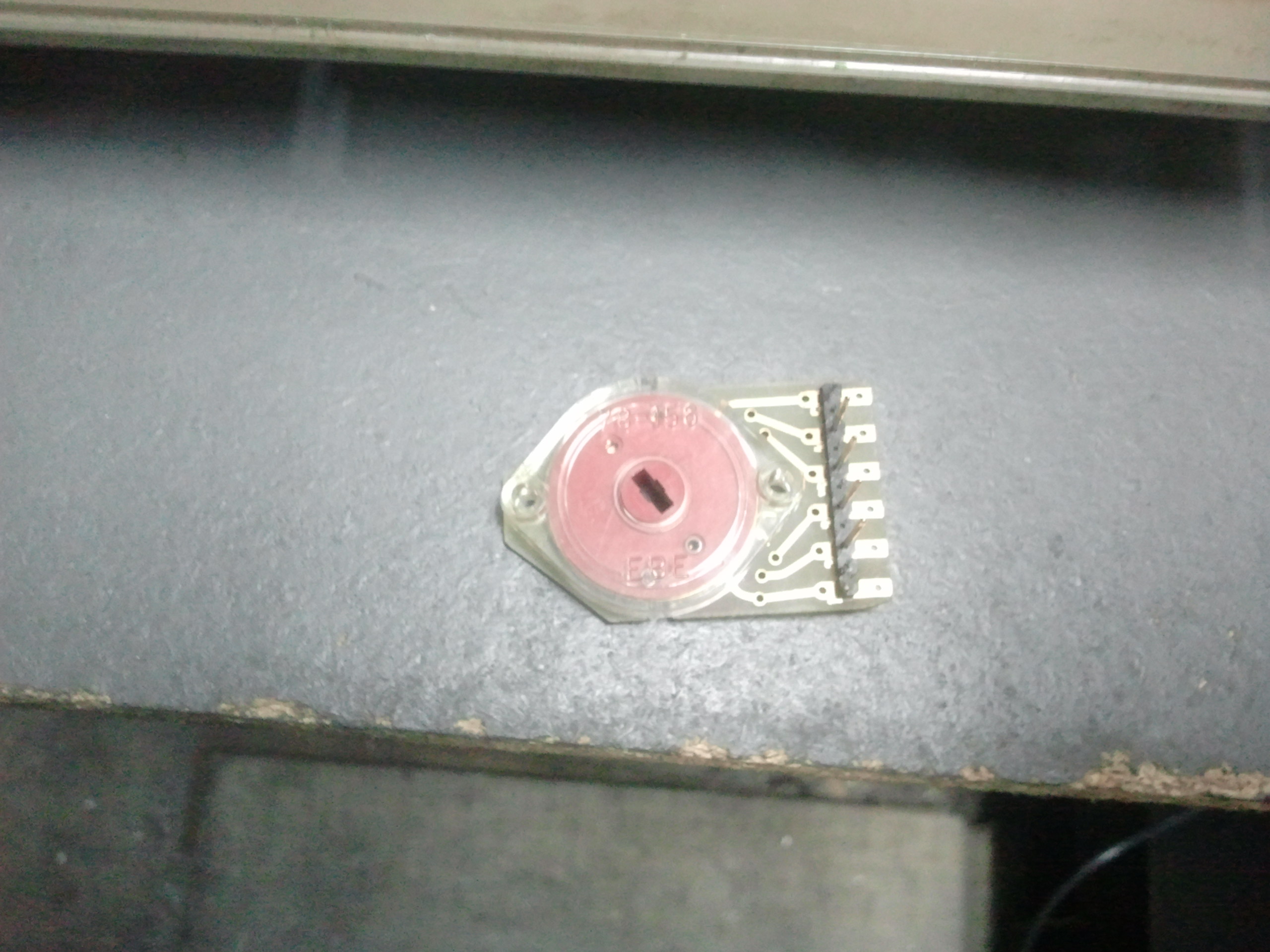

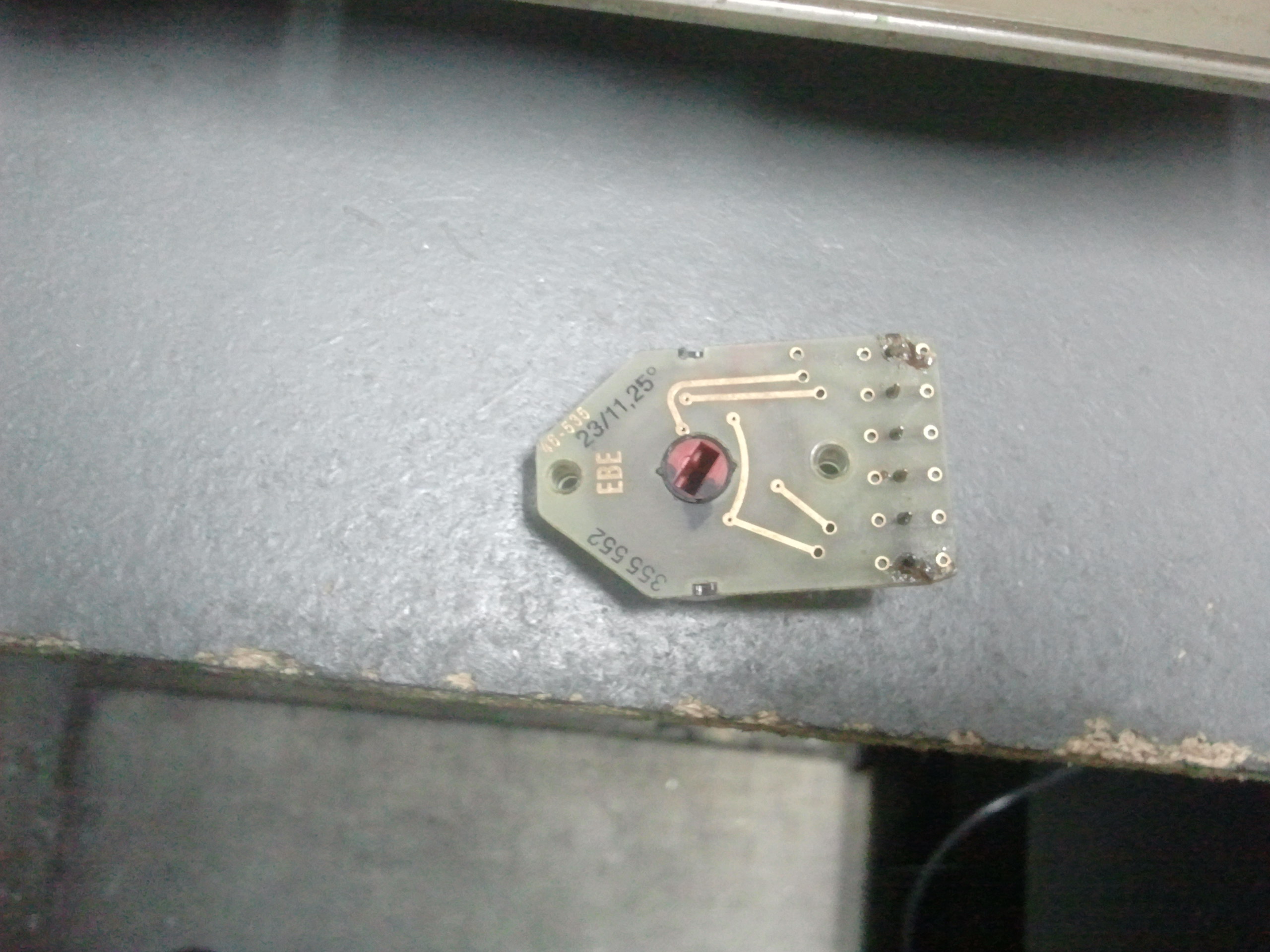

Problem polega na tym, że bardzo często siada w niej pokrętło od posuwu. Przyczyną jest element umieszczony na zdjęciach - jest on w rozsypce, już kilka razy był reanimowany. Chciałbym się dowiedzieć jak się to w ogóle nazywa i gdzie to znajdę. Może ktoś ma sygnaturę tego elementu.
Element znajduje się pod pokrętłem przesuwu - pokrętło nim obraca.
Jest to coś a'la potencjometr, ale jest to element, który ma jeden pin wejścia sygnału i 5 pinów wyjściowych dający sygnał "cyfrowy" - co by oznaczało, że jest to licznik obrotowy.
Wiem wiem, strasznie to pokręcone ale na prawdę nie wiem jak to opisać.
Opis pinów tego elementu to: C; 4; 16; 8; 2; 1 patrząc od góry pierwszego zdjęcia.
Wstawiłem duże grafiki, żeby było widać szczegóły.

dla nie to wygląda na " zadajnik " binarny .
w określonym położeniu wystawia na wyjścia w formie jakieś liczby ( 2 , 16 , itp ) .
" c " to pewnie common ( masa ) i jak ustawisz w położeniu " 2 " ( np ) to zwiera do masy określone piny - i na wyjściu pojawi się liczba " 2 " ( binarnie ) .
mam takie - tylko w innej formie .
ale to tylko domysły oczywiście .

Jest to przelacznik kodujacy firmy EBE
tutaj jest katalog: http://www.ebe-gmbh.de/load/ebe/switche ... Inhalt.pdf
Z tego co widze to jest to 32 pozycyjny koder z kodowaniem Gray76 , T32.
wg katalogu bedzie to: CBS-1-76-32
Dalej to ci nie powiem bo na gore przychodzi czesc mechaniczna, ktorej nie sfotografowales. Ale i tak ta pierwsza czesc powinna Ci wystarczyc.
Patrz strona 50 i dalsze katalogu z linku.
Kontakt znajdziesz tu: http://www.ebe-gmbh.de/cont/de/group/contact/page5.htm

gelo, bardzo dziękuję za rzeczową odpowiedź. To właśnie ten element.
