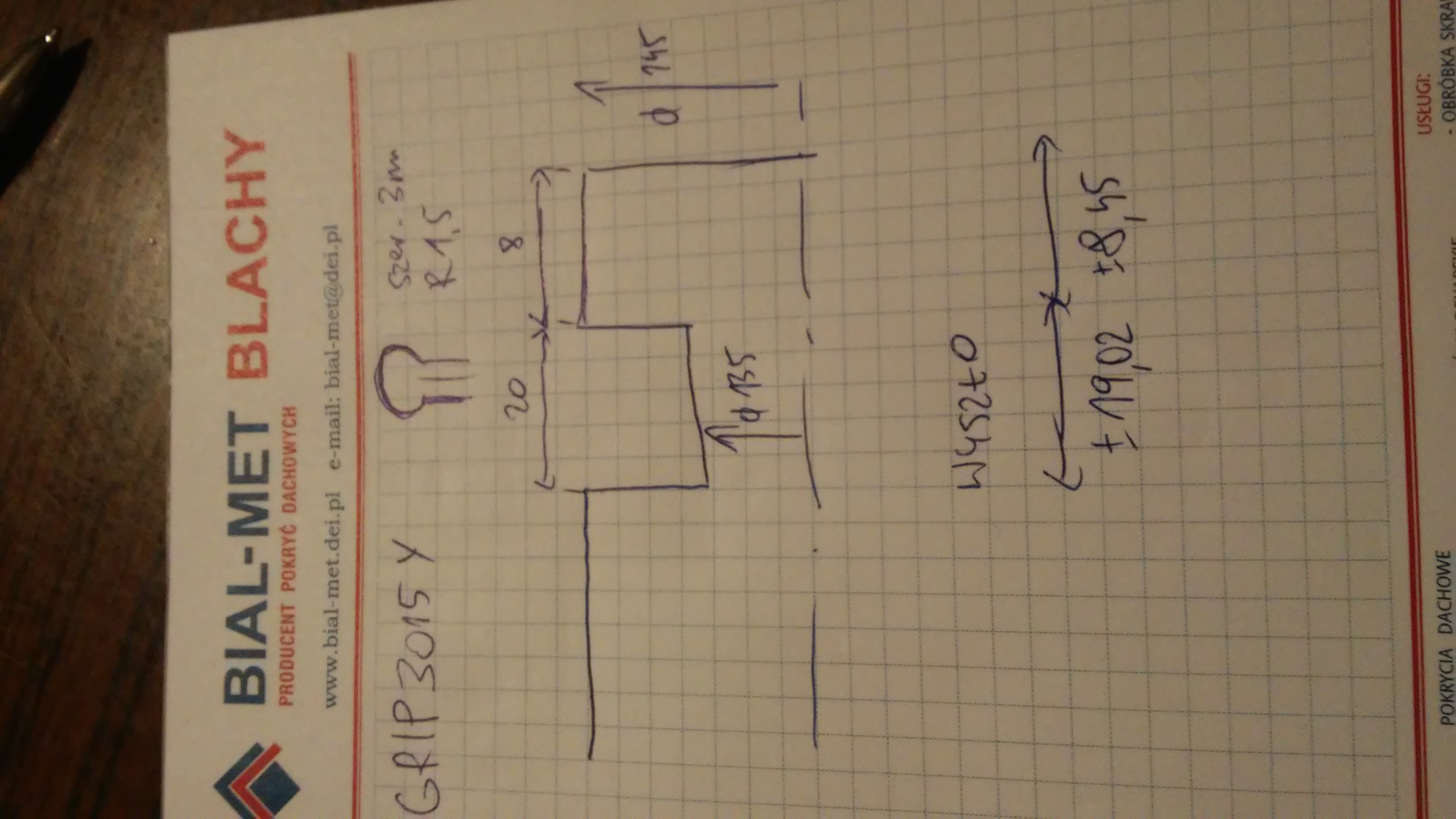

maszyna AFMu z Sinumerik 828D
listwa przecinaka z płytką Iscara Grip 3015Y czyli 3mm szerokości i R1.5
nóż zmierzyłem metoda na karteczkę, średnicę robi ok,
0 na czole niby złapane ale przy najprostszych próbach wychodzi dziwna sprawa...
w każdej próbie (około 5) brzeg był szerszy niż sobie założyłem a rowek węższy.
wielkość błędu także bardzo podobna w każdym przypadku.
Nóż założyłem 2 razy i 2 razy go zmierzyłem. Program za każdym razem pisany od nowa. Próbowałem toczenia przez kontur i cykl, ale zawsze pojawia się ta niezgodność wymiarów...
Jakiś czas temu korzystałem z takiego samego kształtu płytki tylko w wersji z R2 i nie było żadnego problemu...
Może ktoś miał podobny problem? albo mógłby podpowiedzieć co robię źle?

Listwa się ugina.
Płytki o takim dużym promieniu nie służą do przecinania (na upartego można) tylko do wyprowadzania gładkich profili. Jeśli płytka na listwie będzie nierównomiernie obciążana, to listwa się musi ugiąć. Gdybyś założył płytkę z małym promieniem naroża, to efekt byłby mniejszy lub nawet niemierzalny, bo siła byłaby skierowana bardziej wzdłuż osi płytki.
Jedyna rada to po wykonaniu próby i pomiarów zmienić tor noża aby skompensował to ugięcie.
Albo też można zrobić najpierw nacięcia wgłębne do dna tam gdzie mają być ścianki rowka a potem dopiero wybrać środek.

mc2kwacz - dziękuję za odpowiedź! i od razu przepraszam, że tyle mi z tym zeszło...
płytka miała służyć do profilowania a nie przecinania, tak jak wspomniałeś.
to wszystko co wskazałem w poście było próbą, żeby zobaczyć jak taka listwa będzie się zachowywać, jak dobrać parametry itd
toczone rowki były dość głębokie, bo max miał ok 25mm, zbieżne ściany i zaokrąglenia w dnie na R1.5
ostatecznie najlepszym rozwiązaniem było zgrubne toczenie przecinakiem 4mm szerokim i przez toczenie pozostałości wykończenie go ostrzem z tematu
