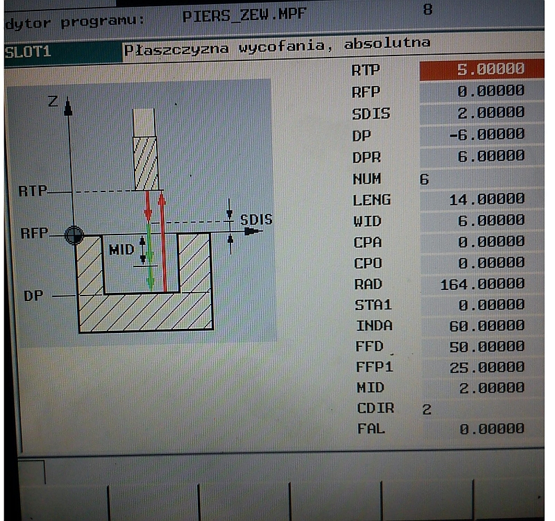

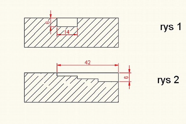

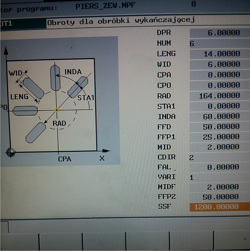

Witam serdecznie
Jak już w wspomniałem w temacie mam problem z cyklem slot 1 w sinumeriku 802d tzn:
Definiuje 6 rowków rozstawionych co 60 stopni na obwodzie koła. Rowki maja mieć wymiary dł 14 mm szerokość 6 mm i głębokość 6 mm. Do frezowania używam frez fi6. Problem pojawia się jeśli ustawie max głębokość pojedynczego przejścia np. na 2mm lub jakąś inną wielkość poniżej 6mm.
Dla przykładu przyjmę 2 mm
Maszyna zagłębia się na 2 mm i wykonuje rowek na zadaną długość tj. 14mm a następnie zagłębia się na 4 mm i frezuje następne 14 mm czyli rowek ma już 28mm, następnie opuszcza się znów o 2 mm i frezuje następne 14mm czyli wychodzi ze mamy już 42mm (rys2) a zadane było 14mm tak jak na rys 1
Czy ma ktoś z kolegów jakiś pomysł co jest nie tak, bo mi pomysły się już skończyły. Nie Wiem czy to ja gdzieś robię błąd czy to jest jakiś błąd w samym cyklu.
Poniżej wstawiam fotki z ustawieniami
Z góry dziękuje za pomoc
