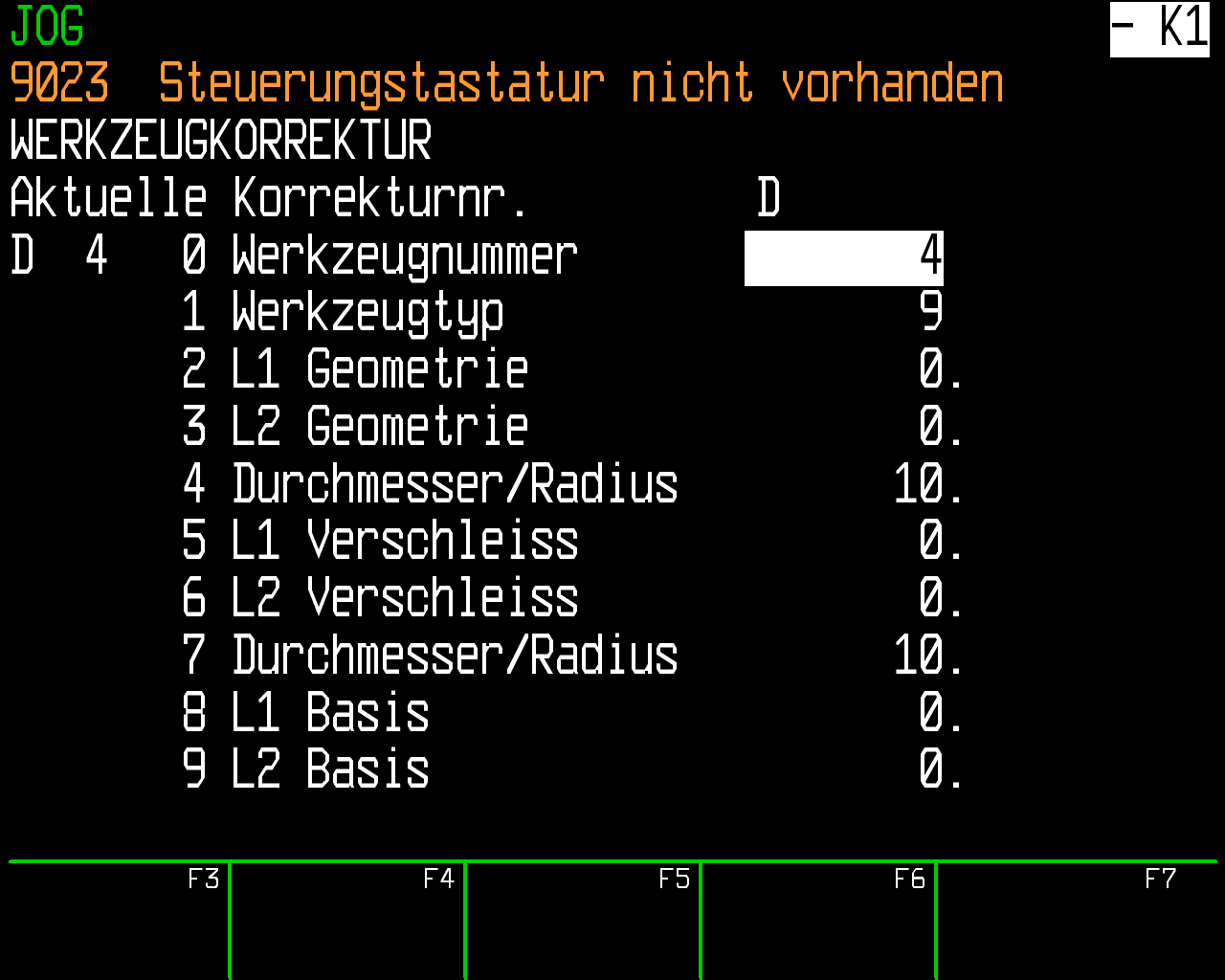

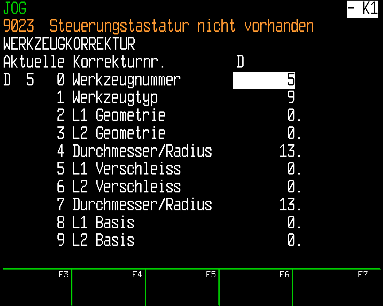

Kod: Zaznacz cały
N0005 G90
( NAWIERTAK D=10 )
N0010 T04 D4
N0015 G00 X105
N0020 Z5
N0025 X0
N0030 F.2
N0035 G01 Z-5
N0040 G00 Z5
N0045 X300
( WIERTLO D=13 )
N0050 T05 D5
N0055 G00 Z5
N0060 X0
N0065 R11=0 R22=5 R24=2 R25=30 R26=-105 R27=1 R28=1
N0070 L98 P1
( WIERTLO D=24 )
N0075 G00 X300
N0080 T06 D6 F=.3
N0085 G00 Z5
N0090 X0
N0095 R24=1 R25=50 R24=1 R26=-110
N0100 L98 P1
N0105 G00 X300
N0110 M30

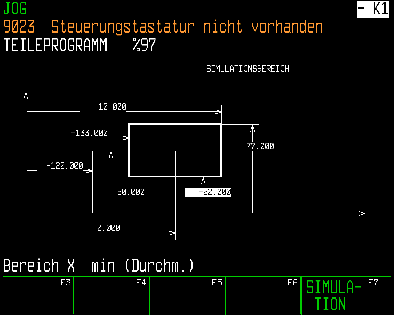

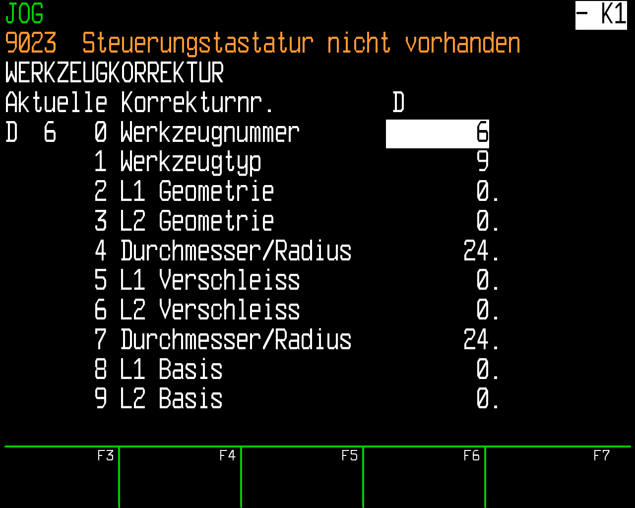

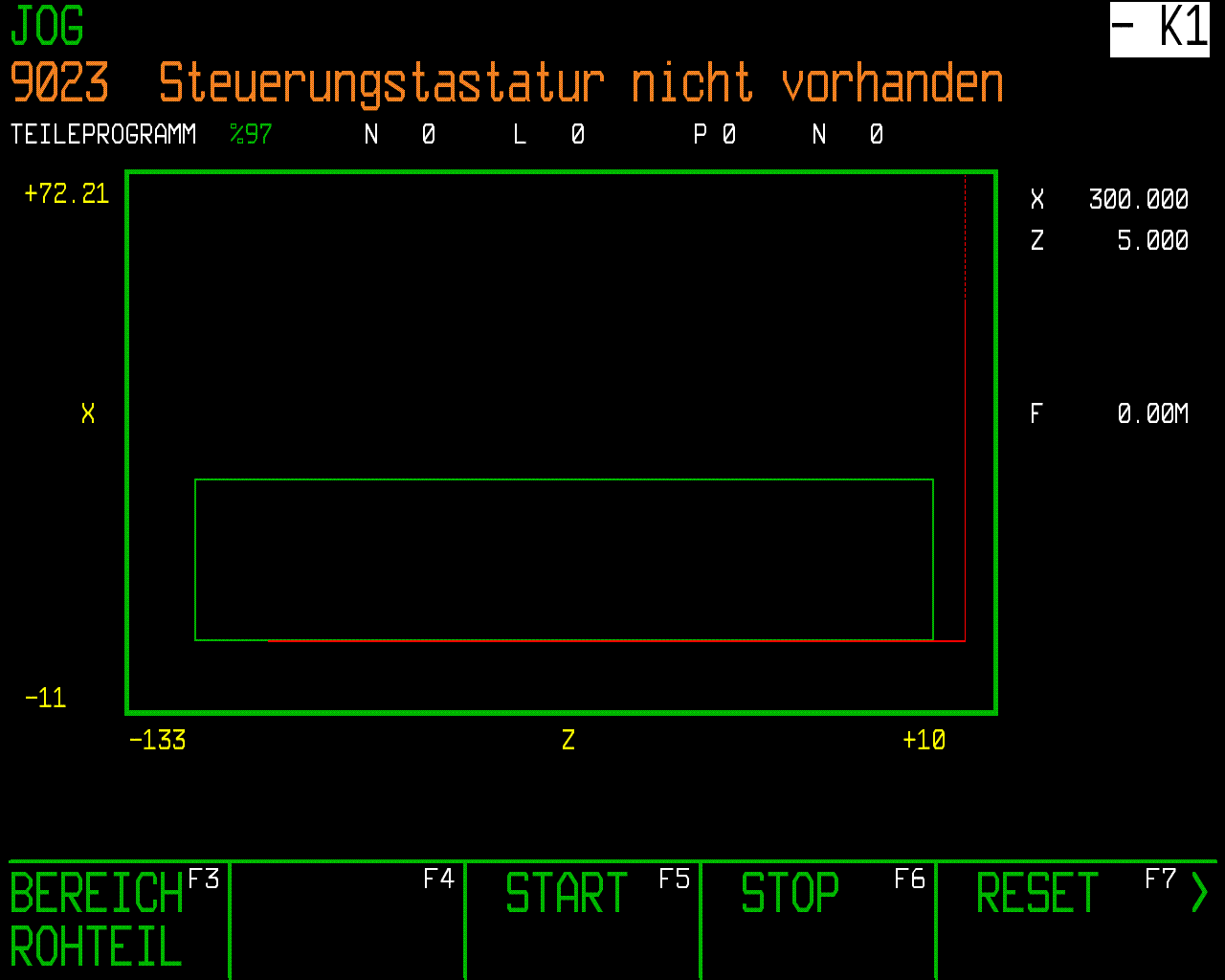

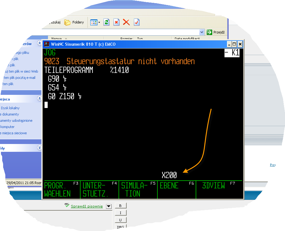

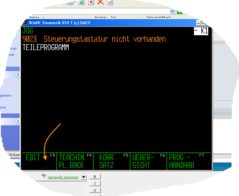

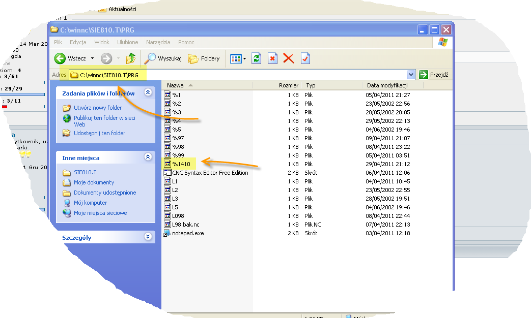

Ten winNC wydaje się dosyć prymitywny, więc zastanawiam się, czy może to jest normalne zachowanie tego programu tzn on nie ma możliwości pokazywania przekroju przez wywiercony otwór ?
A może ja coś źle poustawiałem. Poniżej screeny z winNC. Proszę o odpowiedź.
Z góry dziękuję
