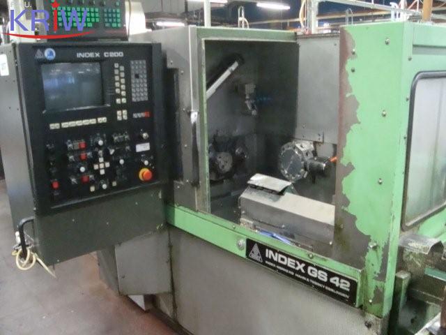

witam panowie, temat już kiedyś pewnie poruszany, ale ciągle aktualny, otóż mam staruszka indexa ze sterowaniem c200, chciałbym uruchomić w nim transmisję danych, by móc zgrać programy na pc i nie zawalać pamięci, no i w drugą stronę oczywiście też. Niestety nie wszystko gra. próbowałem już pcinem i rdwr, pcin wiadomo dosowy, rdwr na windowsie, parametry w maszynie i na pc ustawione i coś tam nawet idzie zrzucić tyle, że normalna treść programu przeplatana jest różnymi znakami?!?+\-, a niektóre nie pojawiają się wogóle, żeby nie było za wesoło to próbowałem też kilku kabli i o zgrozo jak przerzuci krzaki przez pcin przez rdwr nie idzie wcale, a na innym znowu odwrotni, moja prośba do kolegów pracujących na podobnych maszynach: może dysponujecie dokładnym schematem kabla, który na pewno zadziała no i wszystkie inne sugestie mile widziane, trochę się rozpisałem ale to nic w porównaniu z wklepywaniem programów na topornej klawiaturze mojej maszynki
pozdrawiam i liczę na odzew
